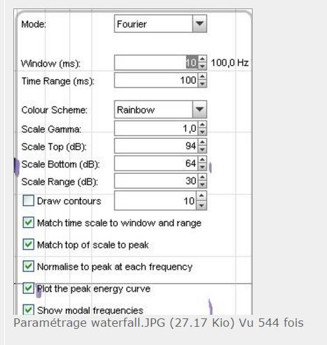

Sinon,
les paramétrages recommandés par prvx pour le what her fall
