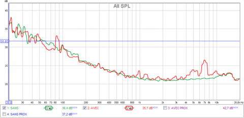

J'ai tout repris, calibré, ma femme dors et la télé est éteinte; pas de vent ... pas de bruit.
Voici en position d'écoute qui est a environ 2,5m du lecteur :

Mais pour moi, il y a trop d'imprécision vu que l'on est dans le bruit du micro.
Mais cela ne veux pas dire non plus qu'un autre bruit n'a aucun effet.

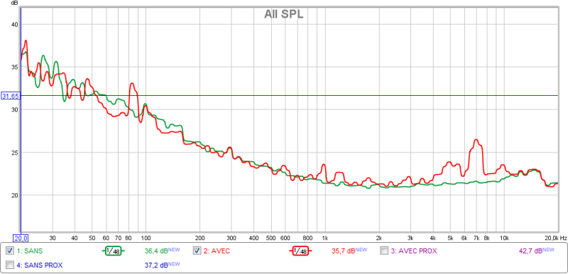

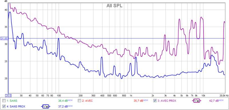

Et a 30cm du lecteur :
Sur la mesure point d'écoute on voit quelquechose non ? vers 85Hz et aussi vers 5-7kHz. C'est vrai que si c'est calibré en SPL, avoir un niveau de bruit aussi bas c'est indécent ! c'est parce que c'est trop silencieux que tu entends ce lecteur. dans une pièce normale il ne pourrait etre distingué du bruit de fond.
Tout proche du lecteur c'est étonnant que les courbes soient aussi décalées. C'est toi qui a modifié un gain ?

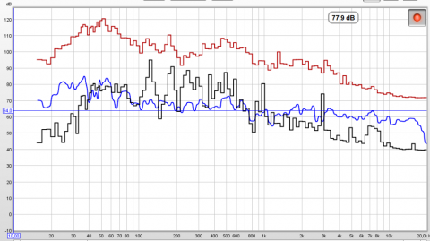

Voici l'écoute de ce soir avec un micro a proximité du point d'écoute.
Rew en RTA 1/12 octave, 32k pas de moyennes.
The Dark side of the Moon, environ les 4 premières plages et la courbe en verte après quelques secondes.
Évidemment je connais pas le niveau moyen, mais je qualifierais l'écoute de niveau fort sans exagération.
Au sonomètre 82dB mais vu que ça bouge tout le temps ....
Une idée me vient pour avoir le niveau de référence, Amused to death en BD (Version 2015 en HD 2.0 comme ils disent.
qui contient une séquence de bruit rose.
Mais pas de chance son niveau n'est pas noté.
Il s'agit de la courbe bleue, mesurée à 72dB.
Bien que n'ayant rien changé au volume du DSPiy, l'écoute me semble moins forte et au sonomètre toujours au pif je dirais une moyenne vers 75dB.
Infos sur le DR:
http://dr.loudness-war.info/album/view/92742
Edit : les courbes noires ne veillent rien dire, j'aurais du couper le son avant la capture.

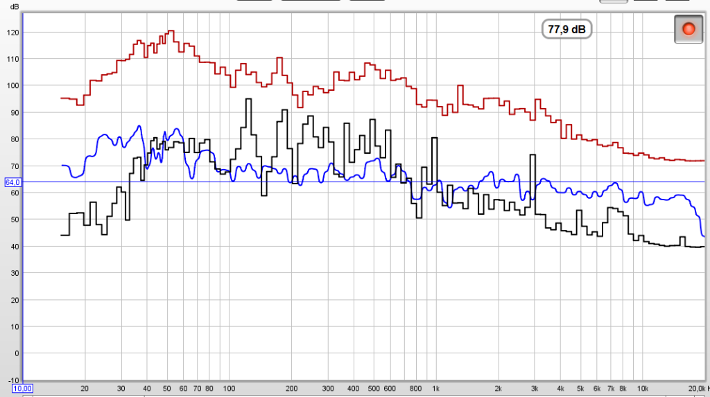

)qui contient une séquence de bruit rose.
Infos sur le DR:

Pour juger des niveaux : pour que ça ne bouge pas tout le temps au sonometre, tu peux faire comme THX : calibration avec bruit rose. Sujet simple en apparence mais finalement pas tant que ça.
http://www.cinetips.com/viewtopic.php?f=46&t=594

Tu as mal compris, le premier graphe donne en rouge les peak en 1/12 sur 4 plages, le second sur le disque complet.Avec des tranches de quelques secondes c'est trop difficile de conclure quoi que ce soit.
Et si (sur le second) 72dB est bien le niveau moyen on a plus de 30dB de peak.
Erreur de mesures, acoustique, suis sourd ?

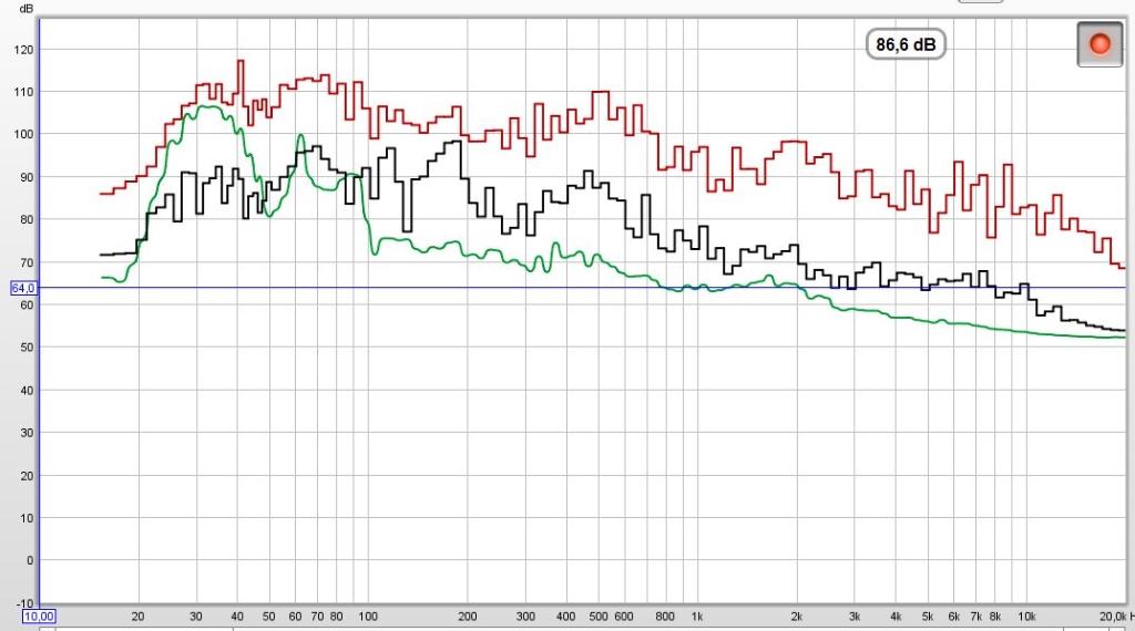

Écoute branchée du soir : The Wall, le film en DVD de 1999
Ce DVD dispose d'une séquence de calibration avec du bruit rose à 85dB par enceinte.
J'ai donc aligné volume et REW sur ce niveau. Mon sonomètre est un modèle premier prix donc quelques dB d'erreur possible.
A l'écoute, c'est fort, mais pas exagéré dans ma salle.
Niveaux peaks mesurés au micro : 125dB
On est loin des 105dB dont on parle ci et là, mais c'est du peak et ma courbe cible n'est pas la courbe X du cinéma mais avec une accentuation en dessous de 120Hz.
Mais j'ai tout de même des pointes jusqu'à 800Hz qui arrivent à 120dB.
Si l'on prend les 96dB d'un CD et un niveau de bruit ambiant de 30dB, on y arrive tout juste.
Mais avec une écoute à 85dB de "moyenne", il est clair que je n'entend jamais le moteur du lecteur.

le 85dBSPL du THX c'est pour 1 enceinte. Les subs c'est plus. En HC une fois que toutes les enceintes sont en fonction le meme signal en multivoie dépassera largement 85dBSPL(C) au point découte.
Pour le THX c'est du SPL mesuré en pondéré C en slow.
Le micro c'est du Z, cad non pondéré, ce qui est assez différent du C surtout chez toi avec la prépondérance des basses. Aussi, les peak de REW sont mesurés bien plus vite que le mode slow, donc gaffe aux comparaisons.
Quand j'ai mes fait mesures "inspiration THX" j'ai trouvé de la cohérence mais j'ai fait attention a etre dans les bonnes conditions : mesures sur bruit rose dont je connais les caractéristiques, 1 seule enceinte, mesures a 1m pour atténuer l'effet de la pièce, sonometre pondéré C slow, etc.
Il est THX le DVD the wall ? s'il ne l'est pas, rien ne dit que son niveau moyen correspond à ce que la norme demande.
Tu saurais ripper le DVD pour récupérer le bruit rose de calibration fourni ? histoire de le regarder de près. Souvent quand c'est fourni pour l'utilsaition maison, les signaux de calibration sont a -30dBFs au lieu de -20 et il faut calibrer le volume pour avoir 75dBSPL et pas 85.

Je pense avoir tout fait correctement, une erreur est possible vu le sonomètre basique, mais cette erreur n'impacte pas vraiment le test si ce n'est au niveau de mon impression de niveau sonore.
Ce qui ressort de ceci, c'est que prendre 105dB comme maximum pour dimensionner son matériel n'est pas vraiment juste.
Que ce soit la discussion avec JP sur cinetson ou mes mesures ou encore les relevés de DR, on peut faire du 105dB rms de différentes manières :
-un signal de 105dB qui dure un certain temps.
-un signal avec une ou plusieurs pointes à plus de 105dB.
Donc pour un ampli ou un HP, prendre 105dB pour estimer une dissipation en température selon puissance, ok, mais pas comme niveau max. a fournir.
Selon mes mesures et rapport de DR, de manière empirique, il faudrait compter 15 à 20 dB de plus et donc se baser sur 120 à 125 dB pour pouvoir restituer correctement le contenu d'un disque.
Et cela à la position d'écoute !
