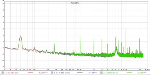

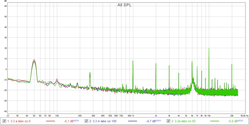

Gloups .... j'ai pris le 3.3V sur le connecteur J19 d'un DSPiy V1, donc c'est du 3.3 digital
Je vais refaire la mesure sur le 3.3 analogique
Rajout du 20 janvier pour ne pas perturber le fil
Les mesures sur le 3.3 V analogique
Rouhe contraste à 0, vert 50, bleu 100
Reste le pic à 270 HZ

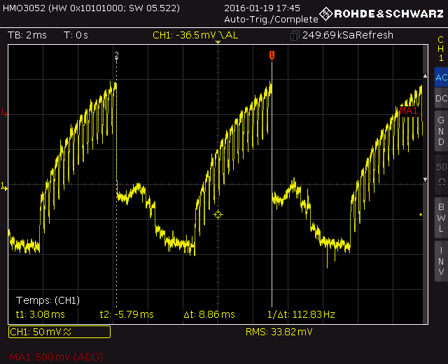

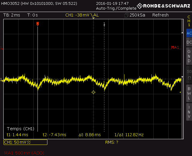

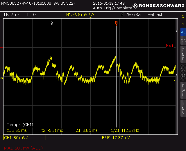

j'ai vérifié cette fois le 12V5 de l'écran OLED.
On y retrouve bien du bruit au alentours de 111Hz.
Contraste au minimum :
Contraste à 100 :
Et losque l'on tourne le bouton du volume et donc affichage de la barre de volume bien lumineuse.
Je présume que chez Philby l'oscillateur de l'écran est un peu plus haut et présume toujours que c'est son entrée analogique qui a été induite par ce bruit.
Vu que l'on ne retrouve pas ce bruit en sortie si source digitale.
Je m'en vais à la recherche de la raie de 560Hz qui elle semble être présente en sortie.

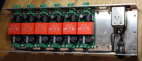

Messagepar thierryvalk » jeu. 11 févr. 2016 16:58
De quoi alimenter 6 DSPiy avec une réserve pour un septième, on ne sait jamais :hehe:
Messagepar philby » jeu. 11 févr. 2016 18:08
thierryvalk a écrit :De quoi alimenter 6 DSPiy avec une réserve pour un septième, on ne sait jamais :hehe:
Trop jolies les couleurs!!!
