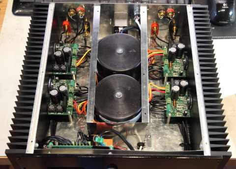

thierryvalk a écrit :Pour réaliser la contre-face et la cage pour les transfos, j'ai utilisé de la tôle d'acier étamée de 0.4mm disponible chez RS.
http://www.rs-particuliers.com/WebCatal ... 82466.aspx
C'est top ce truc, qui est chaud pour une CG en 0,6mm? (10€ pièce) :]
Il est bien agencé ce boitier, c'est beau! Dommage qu'avec tes compétences tu n'aies pas tenté de sortir des sentiers battus avec tes LM. Le concepteur des très chers Modulus-86 dit que d'origine les 3886 pêchent justement un peu dans les aigus...
En tout cas je retiens tes plaques étamées, pour faire 2 mini amplis à intégrer dans des enceintes ça peut être idéal et pas forcément plus cher que des boîtiers tous prêts :super: Bonne continuation!

Messagepar thierryvalk » sam. 30 janv. 2016 15:00
De un, mes compétences en analogiques sont relativement limitées entre-autres par manque de pratique.
De deux, j'aime bien les choses relativement simples et éprouvées. Il y a certainement moyen d'en faire plus et sans doute mieux avec ce LM3886, mais je suis déjà équipé avec et entièrement satisfait, içi c'est un peu plus soigné mais même pas certain d'une différence audible.
De trois, le DIY c'est bien, mais même un ampli aussi simple fait son prix.
... et tout ça pour sortir de 1 à 3 watts. ;)

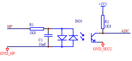

Ampli câblé et firmware fait.
Pas si simple le système de sécu via optoisolateur.
Le schéma :
Vu que l'opto dispose de 2 LEDs, on a coté transistor un signal redressé et inversé.
L'ADC à 3V3 correspond à 0V sur le HP.
La protection rentre en action lorsque le signal du HP ne revient pas à 0V qui donne la présence du DC.
Fonctionne parfaitement, on peut avoir un seuil de l'ordre de 0.8V.
Mais je voulais aussi avoir une info du niveau du signal pour l'afficher via des barre-graph.
Là c'est plus compliqué, il faut avoir la bande passante jusqu’à 20kHz, mais l'opto est un peu trop lent et en montant en fréquence le signal en sortie du transistor ne revient pas à 3V3.
Et donc la protection se met en marche.
C1 limite un peu la bande passante et en mettant un seuil de sécu à 2Vdc ça fonctionne.
Je vais tout de même voir si je ne trouve pas un opto un peu plus rapide car cet effet de bord peut être très pratique pour voir si l'on a du signal après 20kHz qui signalerait que l'ampli est en oscillation.

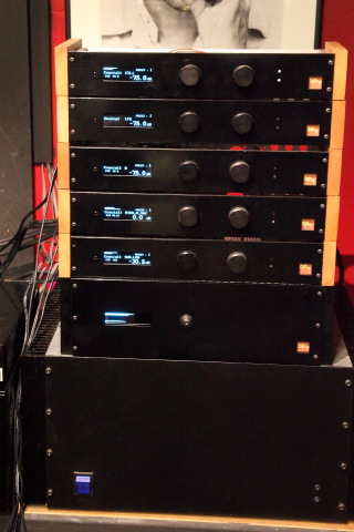

Ampli presque terminé, reste a ajuster les niveaux au mieux afin de jouer un minimum sur les gains et donc avoir le meilleur rapport signal/bruit.
j'en profiterais pour poser les capots des DSPiy et démailler les câbles :]

Messagepar androuski » mar. 2 févr. 2016 17:44
Quelle efficacité 8/
