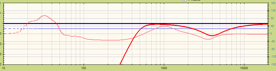

Oui, un signe dans la conversion entier format DSP au format float.

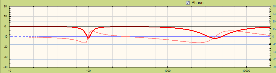

Messagepar thierryvalk » mer. 6 janv. 2016 17:04
C'est pas fini. X(
Si je rajoute un passe-haut dans rePhase à 1kHz en 48dB/octave :

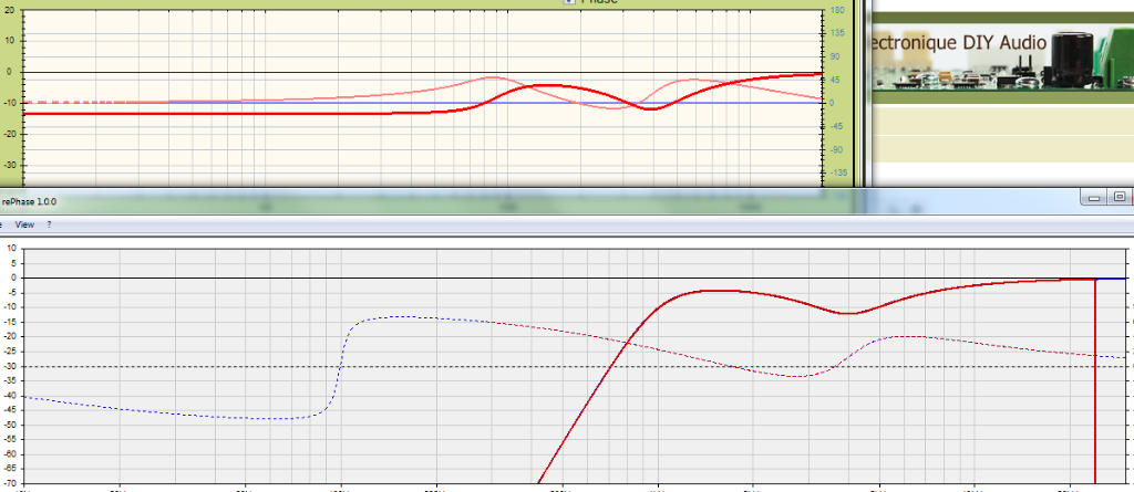

Messagepar thierryvalk » mer. 6 janv. 2016 22:29
RePhase n'est pas en cause, la cause au filtrage a phase linéaire qui fait que l'impulse avant le t0 est différent.
Pour le moment je ne vois comme solution que de passer deux fois dans la FFT.
Mais manquera encore le raccord de la phase.
RePhase coupe simplement l'affichage de la phase lorsque le signal est < 100 dB.
Re: La Phase dans DStudio
Messagepar alka » mer. 6 janv. 2016 22:40
ah ok, je vois. T'es presque obligé de "centrer" l'impulse dans la table de la FFT pour avoir l'amplitude correcte.
Donc offset de X samples, (X étant grand) et que rephase t'indique.
Pourquoi pas juste tenir compte de cet offset pour l'affichage de la phase?
Cad que pour chaque freq f, tu corrige la phase calculée par la FFT en retirant X*durée_sample*f*360°
(ne pas afficher la phase quand amplitude < -100dB est aussi une bonne idée pour éviter la pollution inutile)

Messagepar thierryvalk » jeu. 7 janv. 2016 19:29
J'ai une piste.
Premièrement j'ai centré l'impulse dans ma table FFT de longueur de 32768, j'ai donc le même nombre de zéro rajoutés devant et derrière.
Je fait la FFT.
Puis je prend la phase de N0 que j'additionne avec N32768, ensuite N1 avec N32767 et ainsi de suite.
Voici le résultat, ne pas tenir compte des lignes bleues.
Il reste quelques ratés mais la forme globale est bonne.
Edith : corrigé, il fallait faire revenir dans -180° à +180°
Edith 2 : en y regardant de plus prêt, c'est pas la même courbe que rePhase. :/
