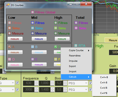

Messagepar alka » dim. 1 mai 2016 20:22
même pas trouvé de gros bug. j'aime bien la fenetre flottante générateur. c'est plus clair comme ça avec start et stop évidents.
il manque une aide en ligne car je n'ai toujours rien compris au fonctionnement du burst :)
Apres une mesure l'IR est affichée, on devine comment fenetrer et après je sais pas trop quoi en faire. Le help sera utile.
Toujours, j'ai vraiment du mal avec certaines couleurs :frime: comme la couleur est appliquée aux textes et graphiques, certains sont a peine lisibles.
des petites choses alors...
- comme Louis, je confirme que la frequence du géné s'affiche ou pas de façon chaotique selon le type de mesure.
- le titre de la fenetre generateur est formwave. "DS Generateur" ? et courbes deviendrait "DS Courbes" pour cohérence et s'y retrouver.
- ajouter des infobulles sur les boutons selon le contexte (par exemple quand on va faire une mesure la click start mesure pourrait signaler que ça lance le sweep avec les paramètres de l'onglet Mesure et que l'IR va s'afficher). C'est une forme d'aide contextuelle.
- l'onglet Mesure est maintenant uniquement pour saisir des paramètres de mesure. Ca confuse avec les boutons mesure, non ? renommer l'onglet ?
- la case "affichage large" de DS ne sert plus
- renommer ce Loader1 en DSPiyStudio. Enervant que windows ne sache toujours pas le reconnaitre !
- mesure qui fait import selon un paramètre dans un autre onglet c'est toujours bof. comme disait Louis, ce serait plus intuitif si les boutons étaient dédoublés ou comme je proposais, si le bouton mesure avait une action bouton droit avec mini-menu pour choisir importer.
- joli ce qui se passe en cliquant plusieurs fois de suite sur "Générateur Audio" en bas
- y aurait moyen de basculer automatiquement sur l'onglet EQ et mettre DStudio au premier plan lorsqu'on lance un RTA ?
- un bug ? j'ai fait un RTA qui s'affiche bien. puis copie courbe vers A et essayé d'afficher A : rien
- comment on efface une courbe mémorisée en A,B,..F ? ah je viens de trouver : on se met dessus, parametres et il y a le bouton supprimer. j'imagine qu'en général on se contentera de décocher.
Messagepar thierryvalk » dim. 1 mai 2016 21:34
Il faudrait nommer, numéroter les points, si je quote je vais faire trois pages et y passer une heure. :mrgreen:
-fréquence du générateur, vais revoir, pourtant j'y avais pensé, mais c'est vraiment pas simple.
-les titres de fenêtre, oui, par défaut c'est le nom donné dans le programme. Simple a changer.
-infos bulles, simple, comme ce qui se fait sur pas mal de contrôles, un help avec fenêtre Help surgissante serait peut-être mieux. Sais pas comment faire, ni quoi y mettre.
Un tuto sur le forum reste plus simple a gérer, mais c'est moins pratique. Quoi que ?
-loader1 en dspiystudio, aussi compliqué que de changer Alain en Thierry. :hehe:
-d'accord pour l'option import/mesure, mais bien pratique. Faudrait que je trouve un endroit connu que par moi pour le mettre.
Dédoubler les boutons, non, trop lourd. L'import existe déjà via le menu contextuel.
-mais quel ......... de cliquer sur générateur s'il est déjà en fonction.... je débute toujours en C # et le dialogue entre fenêtres n'est pas si aisé. Je note.
-lors du RTA, changer les fenêtres, comprend pas, on peut faire du RTA aussi pour déterminer une fréquence de coupure.
-il reste un bug d'affichage de courbes, vu les calculs, je dos les remettre a zéro à un moment puis les recalculer, j'ai déjà changé X fois et ne trouve la bonne parade.

Messagepar thierryvalk » mer. 18 mai 2016 17:47
Calibration des courbes par calib micro, ok. Faudra voir s'il n'y a pas de bug car pas si simple au final vu que cette calibration ne modifie en rien la courbe mesurée, mais uniquement à l'affichage et pour les calculs de simu.
Restait enfin quelques calculs "utilisateur" sur les courbes.
C'est fait mais uniquement sur la courbe C
A voir à l'usage.
