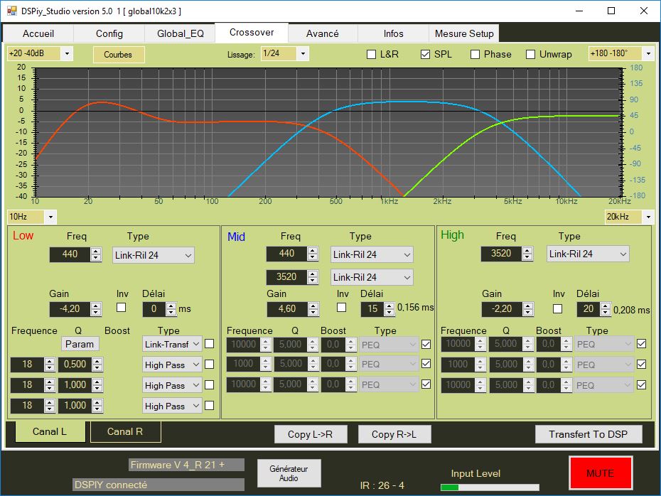

J'ai mis ceci pour du LR36 :
Je pense qu'on doit pas être loin de la vérité, à valider à l'écoute :super: Ca ne laissera que les 2 EQ globaux si j'ai des corrections de pièce à faire dans le grave par contre, m'enfin ça on n'y est pas encore et pis on peut pas tout avoir. En fait je pense que ma transformée de Linkwitz demande trop de niveau tout en bas, ce que mes woofers sont incapables de reproduire. Là ça rectifie le tir en fait, enfin j'imagine, merci pour les tuyaux en tout cas
