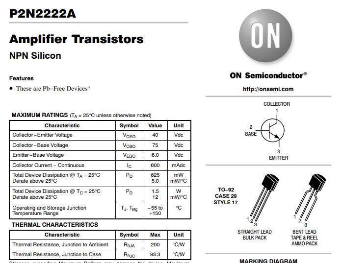

Pour le transistor, justement, j'ai trouvé l'inverse.
Il est écrit dessus : P2N 2222A
Googlage de la ref :
Le repérage des pattes sur le transistor en lui même est identique. Par contre le collecteur et l'émetteur sont inversés sur le graph électrique.
je me suis fié à cette doc, et ça fonctionne dans le bon sens.

un cauchemar les notices de transistors. J'ai pris mes images d'une autre datasheet. Normalement les 2N2222 en boitier TO92 sont tous pareils, quel que soit le constructeur.
Comprend pas.... ton mutlimetre a peut etre un testeur de transistor pour en avoir le coeur net.
SI ca marche c'est que t'es dans le bon sens.

Montage trigger OK avec les SMPS branchées derrière.
Le transistor était bien l’envers et ton datasheet est bon, Alka.

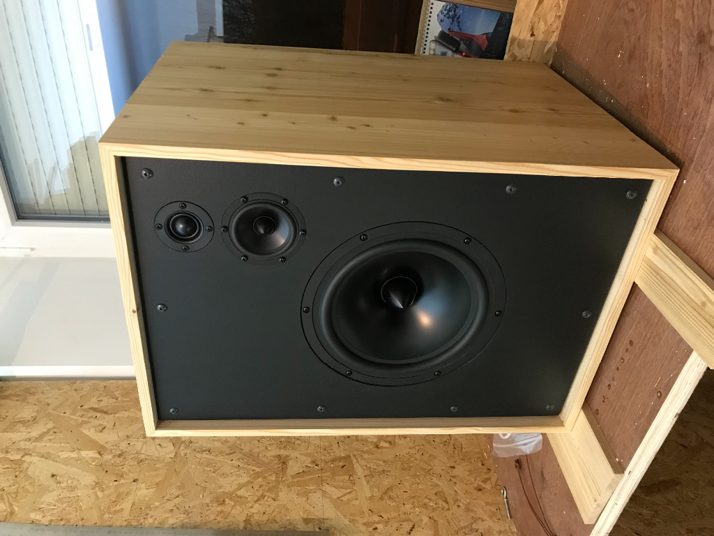

Pour ma part hier et aujourd’hui c’était peinture. Je déteste ça.. mais faut le faire.
Assez satisfait du résultat, mais il ne faut pas trop de lumière
Je vais pouvoir peaufiner l’amortissement et l’évent. Manquera plus que l’ampli.
Superbe.
J'aime bien la recherche du détail avec les vis qui vont bien; elles sont présentes mais font partie intégrantes de l'ensemble.

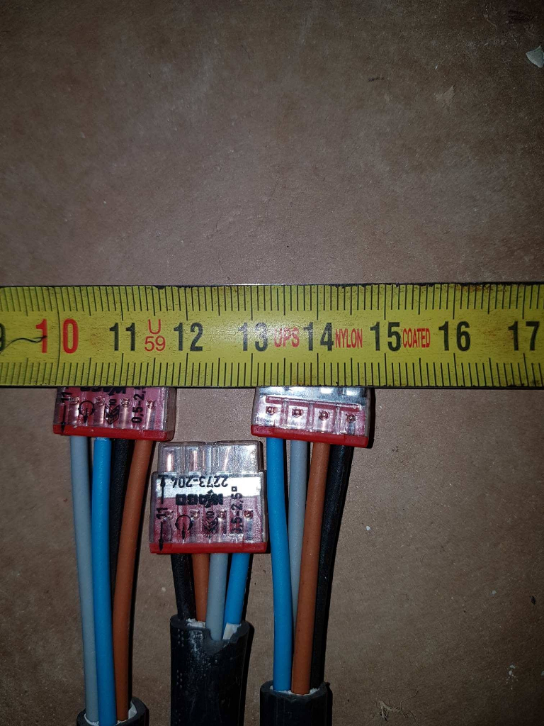

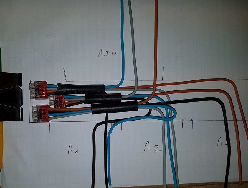

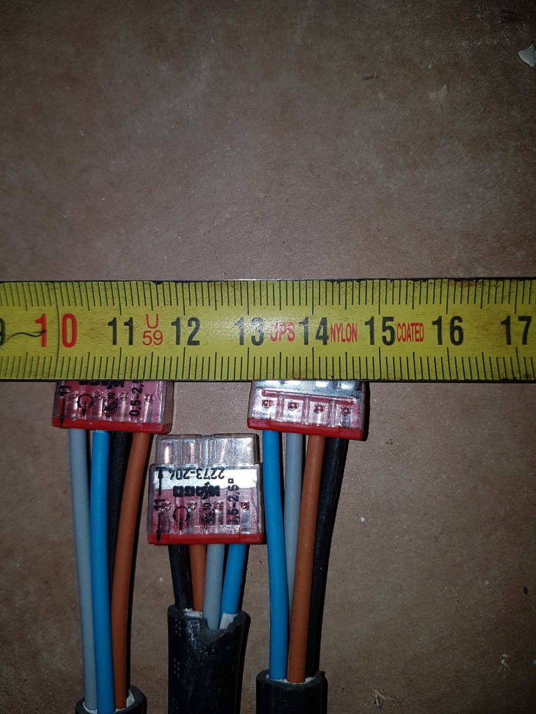

Bien, j'ai fait un câblage à blanc... c'est un sacré sac de noeuds.
Je planche sur une solution pour faire des pontages autrement qu'avec mes wago. Bien que ce soit hyper pratique en 4 pôle, démontable, possibilité de les fixer en fond de boitier avec de l'adhésif... je sais plus trop comment y empoigner.
Sans parler du 230V, du 5V et des triggers.
J'ai (6 groupes de 4 fils qui sort d'une alim jusqu'aux amplis) x2
Soit 12 bornes 4 pôles, 48 fils...
J'ai peur
J'ai peur de faire un boitier trop petit.
Je me pose la question de router un PCB de derrivation avec des borniers à vis dessus... ça aurait vraiment de la gueule !
Est-ce que ça vaut le coup selon vous ?
Sachant que je suis assez volontaire mais que je n'ai jamais fait ça... compliqué.
J'ai un pote électricien soucieux du détail qui passe voir le câblage à effectuer (et accessoirement vider ma cave), je verrai ce qu'il me dit
PS: je suis curieux de savoir comment sont faites les dérivations sur les projets HCFR type , Up, UGS etc..
J'ai peur

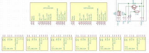

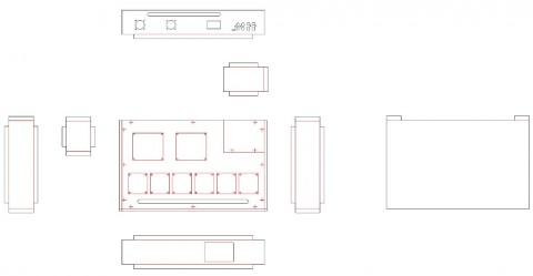

Voila ce que j'avais en tête :
fait à l'arrache pour visualiser le volume occupé. Selon un pote electrochoc, ça passe easy.
En rigide pour bien plaquer tout ça et faire des belles lignes.

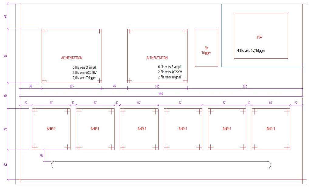

Pour la faisabilité et le "ça vaut le coup ?" ou pas du PCB :
Un PCB tout en longueur entre les alim et les ampli.
Avec des borniers à vis en face de chaque ampli et chaque alim.
Les dimensions réelles prévues :
En gros 400x40 mm
T'en penses quoi Androus ?
En gros 400x40 mm
