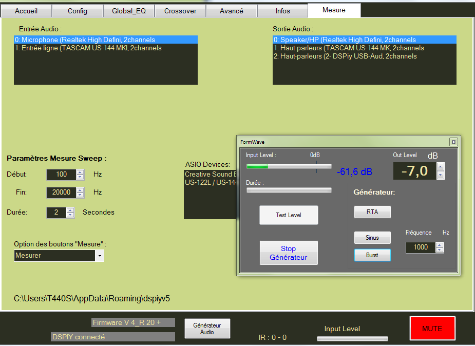

Générateur nouvelle formule.
Tout est regroupé dans une fenêtre, l'onglet Mesure reste pour sélectionner les options tels que Entrée et Sorties Audio.
Pour une mesure Sweep, ce sera aussi cette fenêtre, mais avec la partie Générateur invisible et un bouton Start Mesure permettra de lancer le Sweep.
Tout cela n'a pas résolu le problème de coupures de son. Il fallait juste quelques lignes pour rendre les fonctions audio asynchrone au niveau des messages de Windows.
Ce qui est fait et pour le moment, pas de problème coté générateur lors d'un Transfert vers RAM, coté réception, toujours une coupure, mais pas grave vu que le système reste bien calé au niveaux des délais.

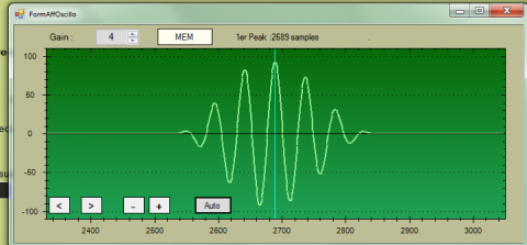

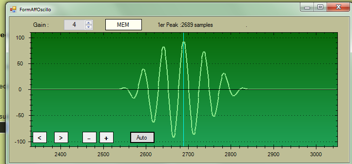

Version normalement finale de la fenêtre Oscillo :
On a un fonction Auto qui ajuste le burst suivant reçu à la taille de la fenêtre.
On peut zoomer avec + et - et déplacer avec < et >.
