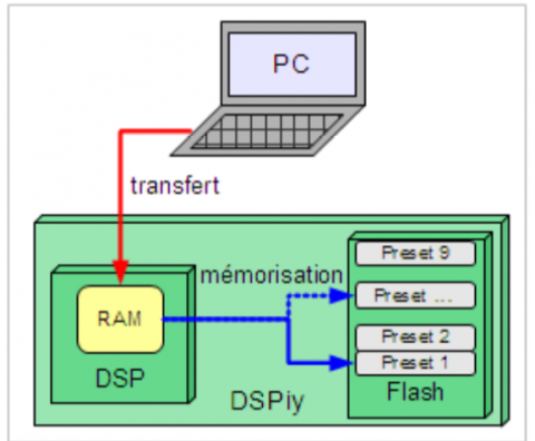

Ton DSPiy est allumé et branché au PC.
On va travailler en RAM, ce qui évite de devoir enregistrer le preset à chaque modif.
Dans l'onglet accueil, tu fais un transfert. A ce moment le DSP 1701 est synchro et le firmware avec la config aussi.
Reste le DSP 1452, là tu vas dans l'onglet global si ton appli est FIR global et aussi un Transfert to DSP +.
Maintenant, uC et les deux DSP sont synchros.
Si tu recharge une nouvelle impulse, faut refaire un transfert to DSP +, si c'est une modif dans l'onglet crossover un transfert depuis cet onglet.
Reprenons depuis le début.

Les DSP fonctionnent toujours avec un programme en RAM.
Un peu comme ton PC qui prend un fichier sur le disque dur.
Tu allumes le DSPiy, il charge les DSP avec le preset qui convient. Le DSPiy étant autonome, il va fonctionner avec les réglages de ce preset.
Maintenant, tu y branche ton PC et lance DSTudio.
Ce dernier, il ne sait pas ce que fait ton DSPiy à cet instant, il connaît le preset, mais c'est pas très important. Il ne connaît pas les réglages car ces réglages sont issus de calculs et l'on ne peut faire du reverse sur ces calculs.
Donc DStudio s'ouvre "bêtement" dans l'état où il a été quitté.
Donc pas forcément sur le même état que le DSPiy.
Donc DStudio te suggère de remplacer le preset en RAM des DSP par les données de DSTudio.
Et il faut toujours faire ce que suggère le programme.
cqfd
