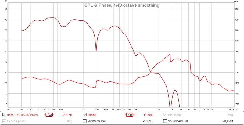

J'essaie de mesurer les phases de mes HP, suite à quelques tâtonnements j'arrive à ça pour mon woofer droit :
Micro à hauteur de tweeter à 1,50m de la face avant de l'enceinte. J'ai enlevé les PEQ, en gros y'a rien à part la coupure LR24 à 440Hz. C'est pas très joli je trouve, je vais patauger un peu dans Rephase cet aprèm on verra bien :happy1:

Pour repahse, j'ai pas trop le temps là, mais le principe de base et de d'abord corriger les niveaux en minimum-phase.
Tu devrais voir que la phase va se corriger d'elle même pour tout ce qui concerne la linéarité des HP.
Après 220Hz ta phase part en vrille.
Suis pas trop spécialiste, mais je vérifierais le délais du HP Mid.
