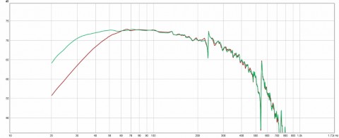

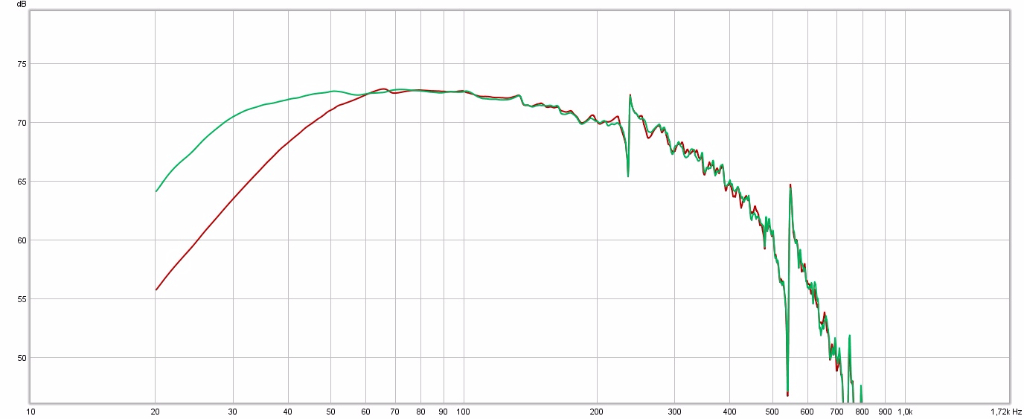

Bon il fait froid dehors brrr, du coup j'ai pas pu m'empêcher de jouer avec la transformée...
Ca creuse tellement que j'ai peur pour les HP! J'ai essayé pas mal de réglages différents et j'ai eu un gros PLOC à un moment, je pense que c'est ça qu'on doit appeler le talonnement... Mon unique transfo de 200VA pour les 2 boomers doit être limite aussi dans les basses fréquences.
J'ai suivi le topic de M. Philby sur HCFR mais je sais pas si j'ai tout bien fait comme il faut. Basé sur le site de D. Pétoin, mes HP dans leurs caisses donnent Fc = 48.9 Hz, Qtc = 0.888. Paramètres que j'ai entrés côté initial dans le réglage de DStudio. Dans cible j'ai mis Fp= 30 et Qp= 0.909. Voilà les courbes, micro à environ 1 cm du centre du boomer:
La THD monte pas mal par contre... Dans tous les cas j'ai un gros accident à 230Hz, je vais chercher ce que c'est. On réessaiera avec l'amortissant dedans
Ca creuse tellement que j'ai peur pour les HP! J'ai essayé pas mal de réglages différents et j'ai eu un gros PLOC à un moment, je pense que c'est ça qu'on doit appeler le talonnement... Mon unique transfo de 200VA pour les 2 boomers doit être limite aussi dans les basses fréquences.J'ai suivi le topic de M. Philby sur HCFR mais je sais pas si j'ai tout bien fait comme il faut. Basé sur le site de D. Pétoin, mes HP dans leurs caisses donnent Fc = 48.9 Hz, Qtc = 0.888. Paramètres que j'ai entrés côté initial dans le réglage de DStudio. Dans cible j'ai mis Fp= 30 et Qp= 0.909. Voilà les courbes, micro à environ 1 cm du centre du boomer:

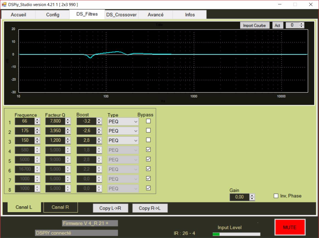

Re: DSPiy et DA990 et REW
Ressorti le micro vite fait cet aprèm, je crois que j'avais raté un truc sur les délais. J'avais commencé par mettre 30 sur les graves la dernière fois, et ajusté les autres en fonction. Là je suis reparti de 0 sur les graves, c'est un peu plus cohérent. Peaufiné un peu le reste des réglages. Le problème c'est que ce que j'appelle les DA990 (qui n'en sont plus) ne sont pas fixées sur mes caissons, donc à chaque fois que je les bouge je perds l'alignement d'avant et le réglage qui va avec. Bon je sais pas si c'est si ça a besoin d'être si précis que ça non plus
Là je me fais quelques écoutes, brrrr c'est bôôô
Et j'ai pas encore reçu mon tapis, mais les petites corrections d'aujourd'hui ont un effet sacrément positif, au moins sur les aigus en tout cas.

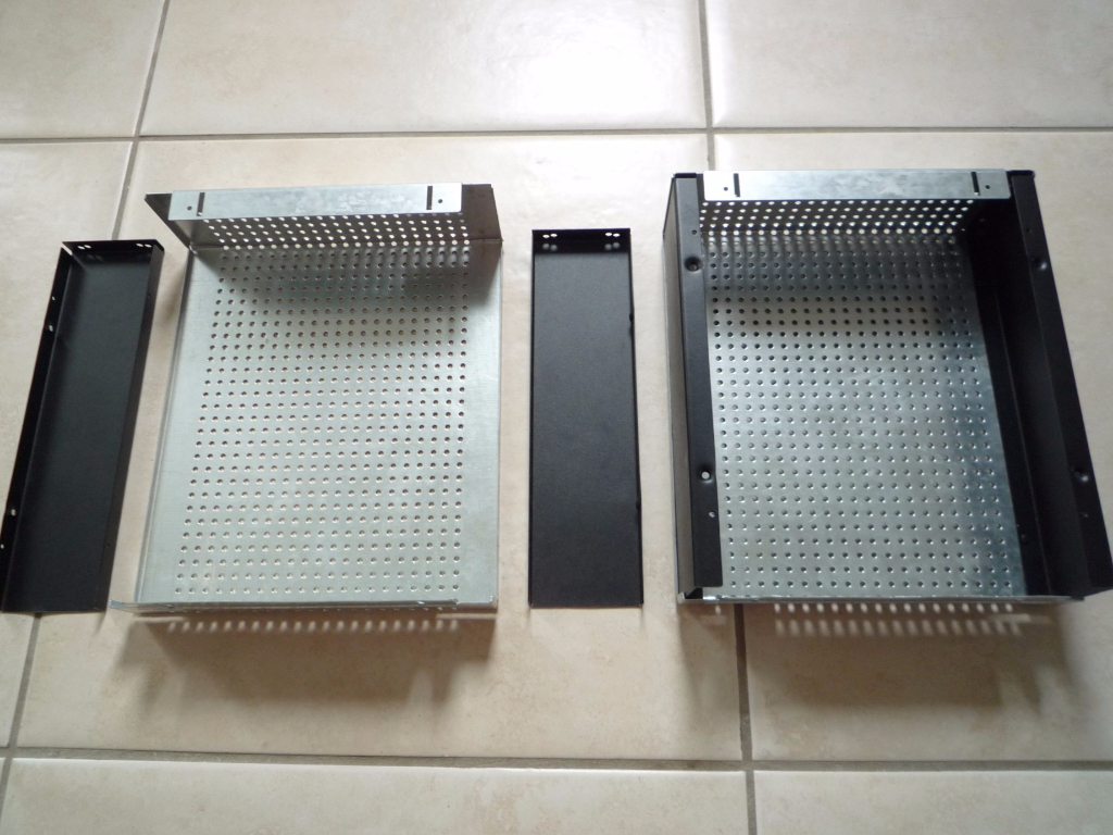

Bon, le bardage DIY de maison m'a laissé peu de temps pour le DIY audio... Vivement les prochaines vacances
J'ai quand même enfin plié mes boitiers d'amplis qui iront dans mes 3 voies, en partie haute sur l'arrière. Quand je pense que j'avais peur que ça torde sous le poids des transfos, hem aucun risque c'est indestructible! C'est à base de ça et ça
Ca donne 26cm X 30cm X à peine 8cm de haut. Je dois y rentrer la cartelette trigger, 3 transfos et 3 amplis
Ca risque d'être tendu mais c'est jouable. Le plus compliqué va être de "cloisonner" avec de l'acier histoire d'isoler chaque voie. Pas de place pour un soft-start ni de protections DC par contre, on fera sans...
Il faudrait que je trouve 2 plaques de 30 X 35/40 cm pour fermer le truc sur l'arrière. J'ai des vieux dissipateurs 26 X 8 X 4cm qui s'occuperont de refroidir l'ensemble.

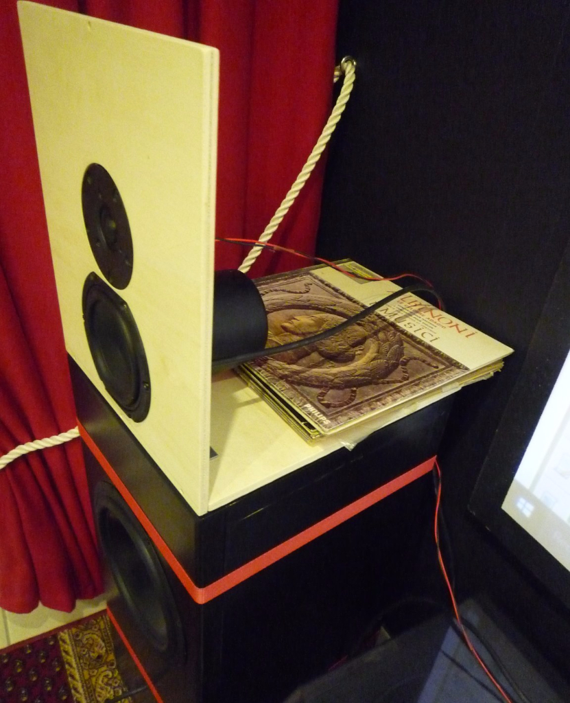

Bon je me suis énervé ce soir, la photo est crâmée par contre. En tout cas "ça" ne s'appelle vraiment plus des DA990 pour le coup. Rien réglé, il est déjà tard. Ca va assurer l'intérim, j'ai mis les Beyma VM30. Par contre j'avais demandé du 15mm, et j'ai pas fait gaffe mais rendu chez moi c'était du 10... Tant pis, j'avais qu'à vérifier, méchant Merlin
Au moins c'est la même largeur, et les 3 HP sont sur le même plan vertical maintenant. Le woofer est un peu plus éloigné du medium que dans la config finale mais ça s'en rapproche. Il va falloir ressortir le micro, régler les délais, mais c'est pas si mal (en dehors de l'aspect), allez une petite playlist référente et c'est bien pour ce soir.

Donc les munitions sont une SMPS300RS 28V et son ampli TPA3250 pour les mediums et les woofers.
Un transfo 30VA 2 X 15V plus l'ampli compound LM1875 d'Androuski pour les aigus.
La cartelette trigger d'Alain. Ceci pour chaque enceinte.
Il me manque les embases secteur, je sais pas encore si je mets des filtrées Schaffner 1 ou 2 A, ou des non filtrées toutes bêtes...
Lentement mais sûrement !
http://hpics.li/23ed9c8
