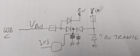

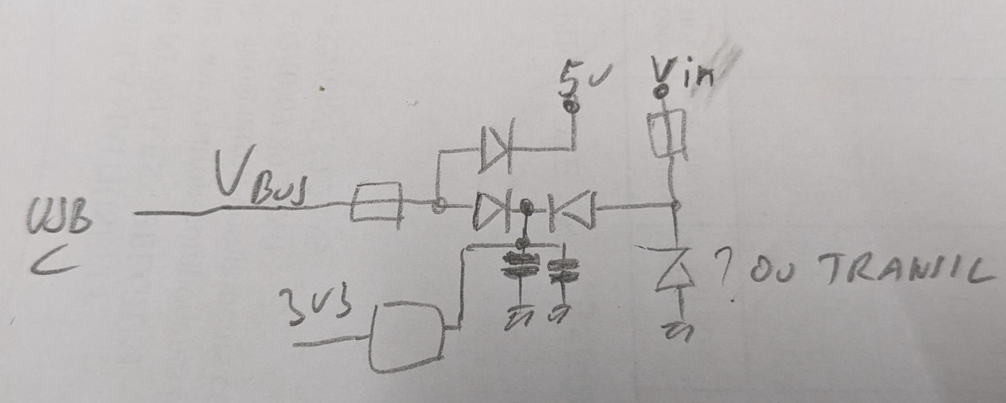

Voici ce qui me semble être le schéma de la partie alim de la carte.
Vu la diode, on a l'explication du 5V1 qui tombe à 4V8 dès que l'on consomme sur le 5V.
