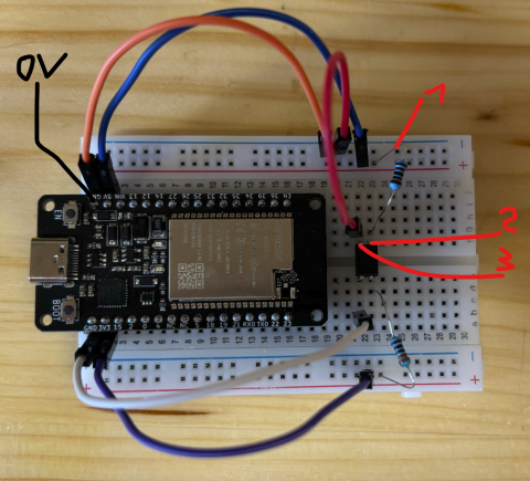

Mode protocole = actif
Le schéma : celui d'Alain publié juste au dessus. Pas de LED
R8 = 1k
R9 = 3K3
Valeurs en stock
> Tests continuités aux bornes des résistance, des alims, Gnd, et aux pattes de l"otpo = OK => Connections OK
> Opto tout neuf
- Tension seuil LED opto PIN 1 ET 2 coté "ergo dans le boitier" :
1.15V dans les deux sens
Tension sortie 5V sans charge : 5,10 V
Tension sortie 5V branché à l'opto (avec R8=1k) : 4.87
- R8 = 1K
Tensions aux bornes de R8 : 4,4V
- R9 = 3k3 :
5V connecté en entrée d'opto
tension aux borne PIN 3 et 4 OPTO = 3V3 :rougefaché:
Tension en entrée de R8 = 4V8
Tension en sortie de R8 = 0,6V
Tensions entre PIN 1 et 2 : 0,6V
Whats ?
Si je déconecte PIN 2, j'ai bien 5V en entrée et sortie de R8
5V non connecté = Rien en entrée d'opto => tension aux borne PIN 3 et 4 OPTO = 3V3
Je capte riennnn c'est n'importe quoi :ghee:

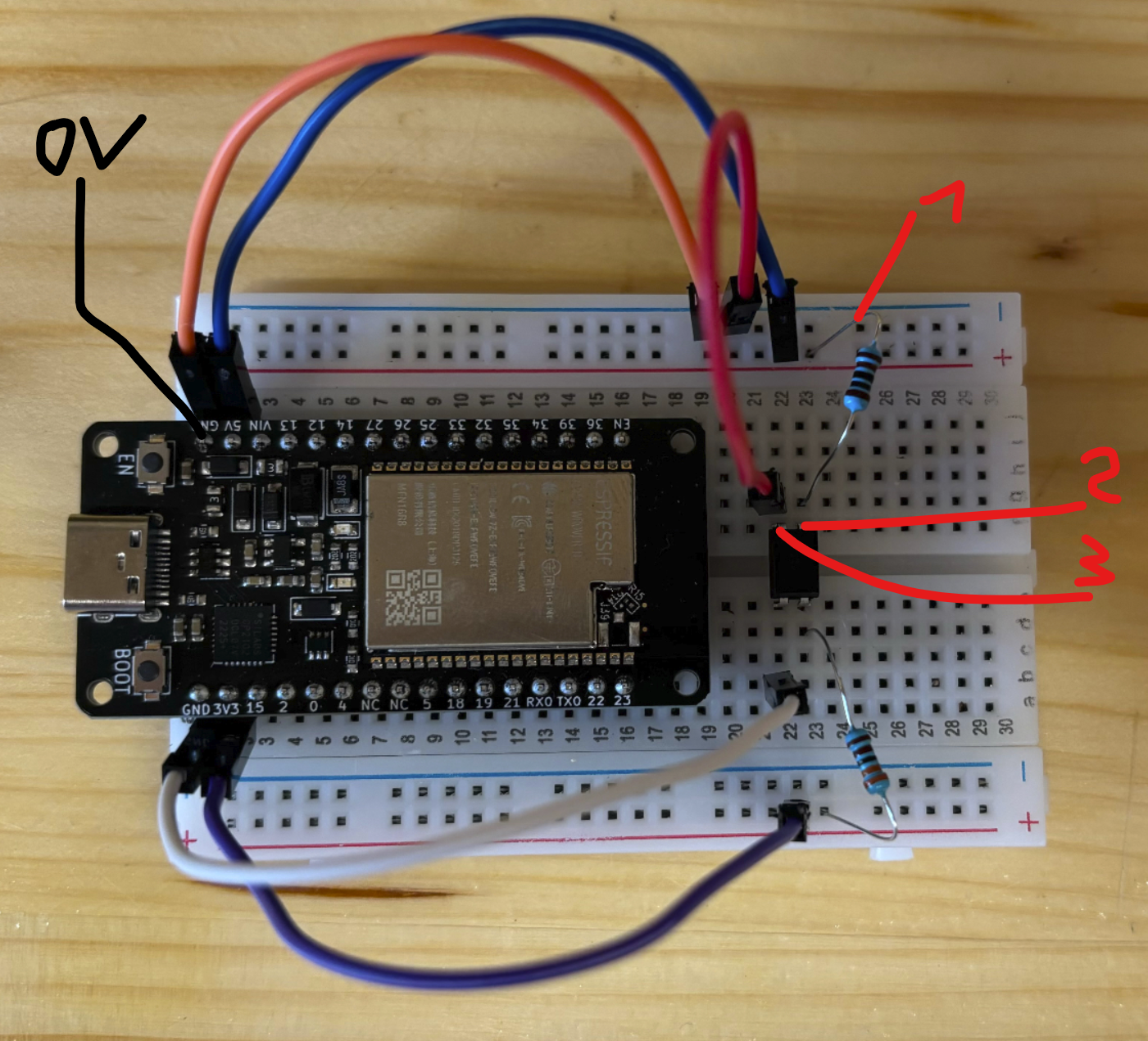

Ergot de l’opto côté fils rouge/bleu/orange

j’ai tout regardé 20 fois, les connections sont Ok. J’ai même mis le picot dans le même trou que la résistance pour être sûr.
J’ai branché tout le reste du schéma et testé le pgm d’Alain tout fonctionne sauf ça.
Ok le code couleur conventionnel est au oubliettes mais la je bloque.
A croire que le brochage est pas bon.
J’ai retourné l’opto d’un 1/2 tour, au cas où, ça change rien.
J’ai presque envie de router un PCB pour confirmer que ça marche pas et que je suis pas fou :gene:

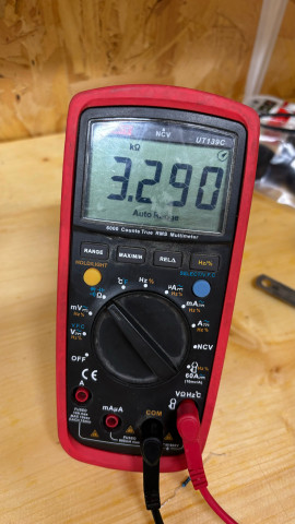

juste au cas où, tu as bien vérifié que les résistances ont les valeurs correctes ?

Je vous fais une réponse plus détaillée demain mais déjà pour moi le premier truc qui cloche, c’est que la tension entre sortie de r8 et Gnd = 0,6V
Pourquoi ? De l’autre côté j’ai toujours les 3V3.
Faudrait que j’essaye en branchant tout sur le3V3 (et du coup modifier r8 pour avoir le bon courant)

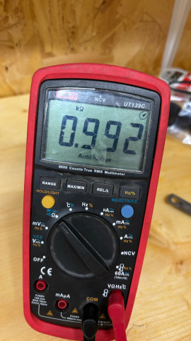

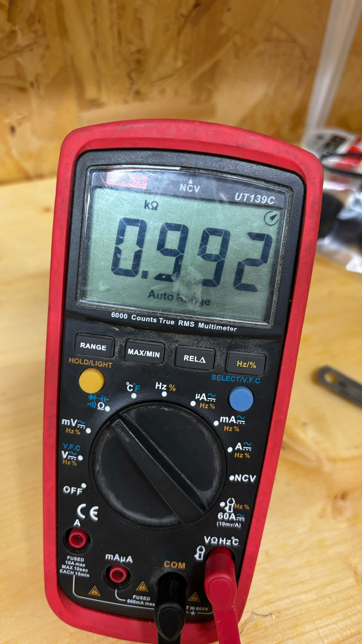

Surtout la 1k.

pour mesurer : trouve deux fils à picot fiables (résistance nulle) et accroche les aux pinces de ton multi. Tu piques l'une dans la ligne du 0V et l'autre sur la ligne que tu veux mesurer.

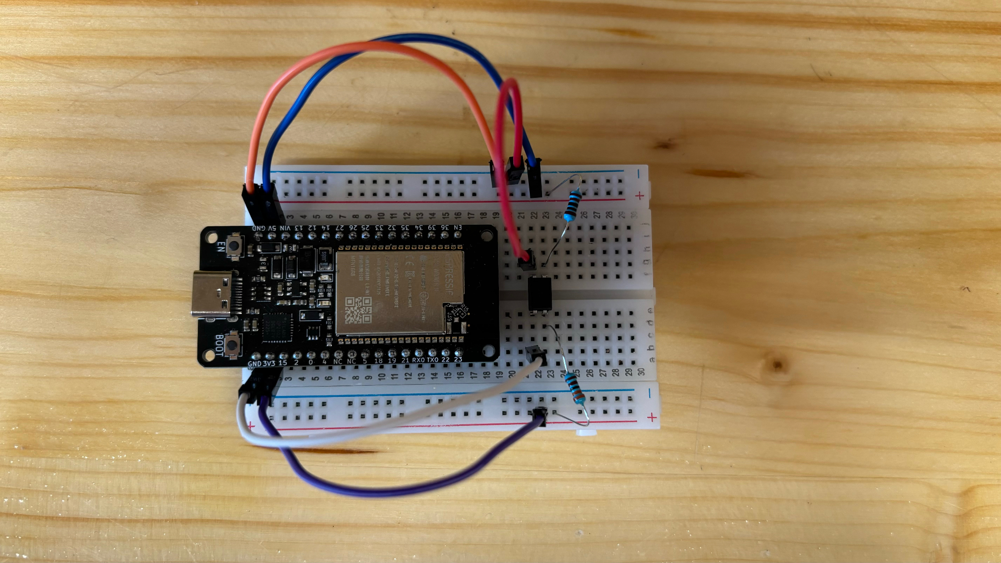

Si je déconnecte l'opto (fil rouge) : Je mesure bien 5V avant et après résistance.
Si je connecte l'opto la j'ai une chute de tension.
J'ai le même phénomène avec les deux ESP32
J'ai bien envie de tester en utilisant l'alim 3V3 voir s'il se passe la même chose.

Pour cela le 0V du multi reste au 0V en un seul point qui sera la référence.(comme suggérer par Alain, mais moi je préfère carrément sur la soudure du module ESP32)
Et l'on fait le relevé de ces 3 points de mesure.

peut etre la connectique (la plaque d'essai, fils) qui introduit des résistances non négligeables qu'on ne voit pas.
