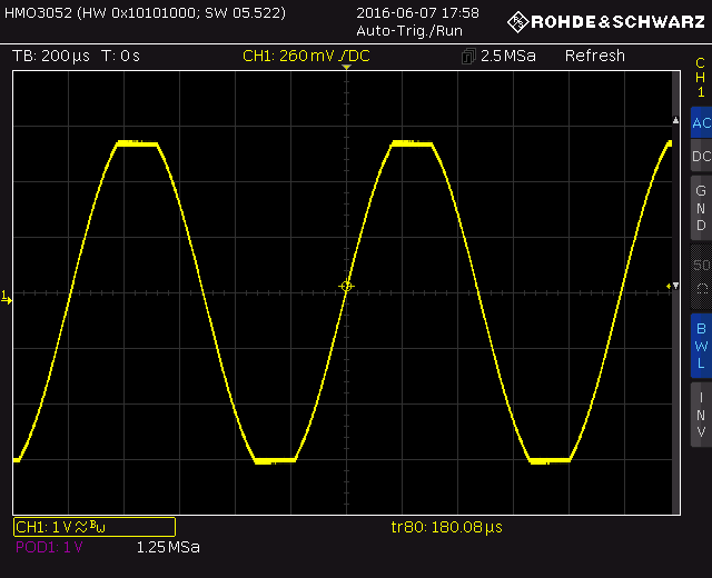

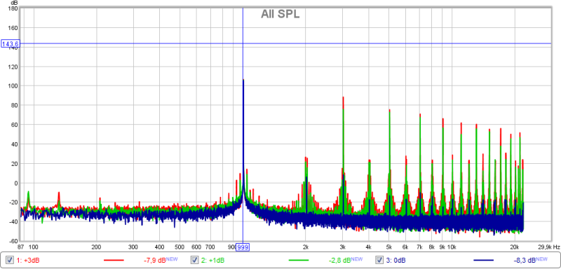

Messagepar thierryvalk » mar. 7 juin 2016 18:06
c'est une manip intéressante que je n'ai jamais testée avec le dspiy : pas de filtrage, on met un PEQ +1 à +3dB par exemple à 1kHz, volume a 0dB, entrer un sinus 1KHz 0dBFS puis mesurer la disto et regarder l'allure de la sinusoide a l'oscillo pour voir comment elle est tronquée.
Pas besoin de jouer avec un PEQ, suffit de jouer avec les gains.
Voici dans REW :
A l'oscillo pour +1dB :
et pour +3dB :
Sa sature quoi. :D

euh comprend pas. C'est quoi la source qui genere le sinus en entrée du DSPiy ?
Re: Ampli Classe-D TPA3251D2
Messagepar thierryvalk » mar. 7 juin 2016 18:17
Carte son sur sortie Toslink.
Messagepar alka » mar. 7 juin 2016 18:19
elle ne peut générer que 0dBFs au max. le volume du dspiy ne fait qu'atténuer.
S'il n'y a pas un traitement dans le dspiy qui donne du gain (un peq par exemple), comment atteindre +3dB ?
edith : mal lu, je croyais que tu jouais sur le volume. oui bien sur le gain c'est parfait aussi.
