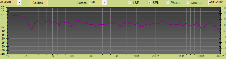

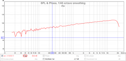

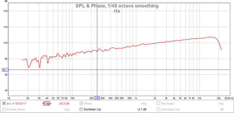

J'ai donc lu du fichier Pink Noise créé par Sox 32768 samples qui sont envoyés dans un générateur qui tourne sur ces samples.
Le résultat dans DStudio et ça bouge :
Si je raccorde à une autre carte son sur un autre PC avec REW et ne bouge presque pas, juste un peu en-dessous de 50Hz
Je vais un peu tout revoir puis prendre une séquence du générateur de REW.
Edit :
Lecture audio de DStudio revue et maintenant j'ai une courbe horizontale avec quelques accidents d'environ 5dB mais stable.
Si je fais le contraire en utilisant le générateur Pink PN de REW et lecture audio par DStudio j'ai une courbe plate mais descendante.
Si j'utilise de White PN de REW j'ai une courbe parfaitement plate dans DStudio.
REW ferait une correction en RTA In si l'on utilise le générateur Pink PN ?

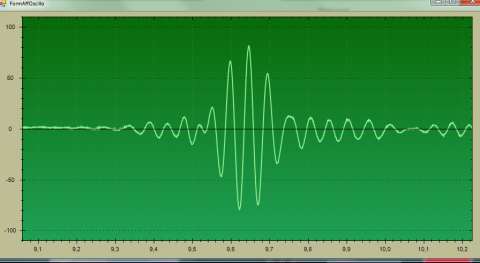

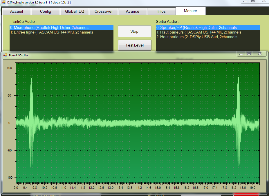

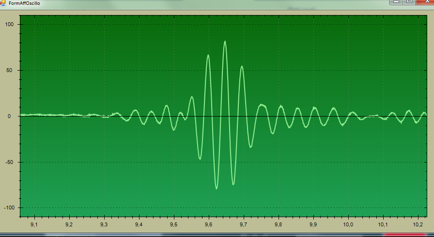

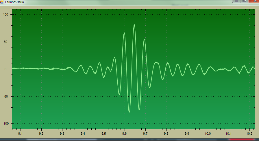

Burst et oscillo :
et en zoomant :
C'est simplement le micro et HP du PC portable avec un burst à 1kHz.
C'est joli mais tout n'est pas gagné, faut trouver le moyen de trouver une synchro et c'est pas gagné.
Pas d'avis sur des signaux utiles en générateur ? :/
Messages : 3098
Messagepar alka » sam. 9 avr. 2016 12:24
waow, fond vert et trace jaunatre : on est en plein dans l'oscillo vintage. manquerait plus qu'a l'afficher en rond. :)
mon avis:
c'est plutot bien déjà. On verra a l'usage les fonctions qui lui manquent, mais j'imagine que le but n'est pas d'en faire un vrai scope avec toutes les fonctions de syncro, trigger etc. On s'en servira surtout pour les bursts, donc en "unique". Des outils pour bien lire la valeur des pics seront utiles. Par ex, une barre vericale qu'on déplace a la souris et dont les valeurs des deux axes sont affichées. Peut etre aussi que afficher deux canaux serait utile ? on pourrait voir le signal émis et celui reçu.
Pour les signaux a générer : même raisonnement. Soit c'est un générateur pour les mesures acoustiques et alors sinus, bruits rose et blanc et bursts c'est bien. Soit ça devient un générateur universel et il en faut plus : carré, triangle, sawtooth avec toutes les largeurs et niveaux réglables. Afficher les carrés au scope c'est marrant mais suis pas sur de l'utilité en filtrage + correction.
