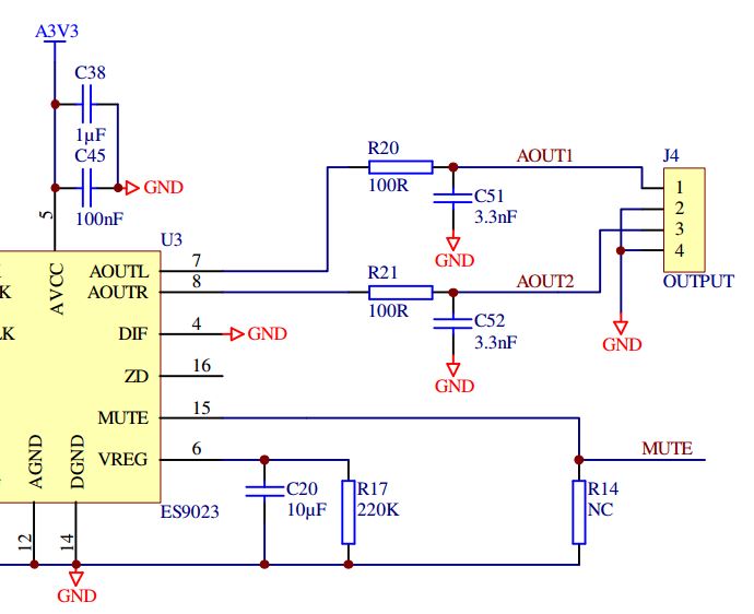

Ca tombe bien que tu parles de la capa de liaison, au cul du DSPiy il faut que je la laisse hein ?
C'est bien celle juste sous le bornier IN ? http://i01.i.aliimg.com/img/pb/819/991/ ... 19_887.jpg Je vais regarder pour mettre une non polarisée ;)
Edit: je me réponds tout seul, oui il faut laisser les capas de liaison, rien à la sortie des ES9023 :cote:

alka a écrit :Sauf peut etre mettre une capa de liaison non polarisée au lieu du condo 22µF polarisé fourni dans le kit.
Cette valeur (22µf) est-elle critique au sein d'un ampli? Ca devient vite gros et cher ces petites bêtes-là !
Sinon, bonne blague, ma pauvre mémoire, en fait les modules se ressemblent tellement que j'étais persuadé d'avoir des LM3886 et en fait ce sont des LM3875 :frime: Toujours de chez audiopho, par contre visiblement ils n'auraient pas de condos de liaison justement... Je me tâte à en ajouter, pour la sécurité. Quelques conseils? Des références ? Quelles valeurs du coup ?
Et donc sur ces 3875 on ne connait pas la sensibilité d'entrée, je dois recevoir quelques résistances de valeurs pour tester différents ponts diviseurs. Là c'est rare que je dépasse les -14dB sur le DSPiy, oui oui je suis toujours là-dessus :langue2:
pour cet ampli oui. son impédance d'entrée est faible, vers 3,6k de mémoire. Donc 10µF au minimum.
Si c'est pour un sub autant mettre 22µF
