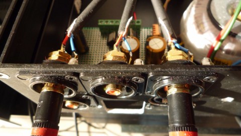

Bon sinon j'ai une autre question suite à la vidéo 47 de Jipihorn où il explique comment câbler les masses au sein d'un appareil, on y voit qu'il conseille de relier les points froids des cinch/RCA au boitier. Vous faites ça vous ? Moi j'ai fait l'inverse sur mon DSPiy, j'ai pris bien soin de tous les séparer. Par contre mes petits bouts de câble ont un blindage qui lui est relié au boitier. On voit pas trop sur ma photo mais bon... Je suis en RCA mais au final c'est un peu câblé comme du XLR vu que j'ai du câble à 2 conducteurs + blindage au châssis.

Pour le câblage, je ne comprend pas trop au final ce que tu as fait.
Il n'y a pas a se prendre la tête, les connecteurs en face arrière ne sont là que pour passer cette face et doivent donc juste servir a rallonger les câbles.
Donc on garde bien tout séparé.
Les XLR, c'est différent; il n'y a pas de signal qui passe dans le blindage et donc ce dernier a une logique d'être la continuité du boitier.

Messagepar manudrz » mer. 10 févr. 2016 21:22
Ben en fait quand j'ai ma table basse je ne vois pas le carrelage, mais oui je vais corriger quelque chose à ce niveau-là :)
Je vais faire un petit schéma de câblage, je me prends sûrement la tête pour pas grand chose mais bon...
Edit: Bon en fait en dessinant mon truc je me suis rendu compte que je dois tout relier ensemble, blindages et masses des RCA, le tout au boitier. Pas le choix de toute façon, en fait là mes blindages sont en l'air, reliés nulle part à aucun des 2 bouts donc ne servent à rien! J'avais du remettre ça à plus tard et puis j'ai zappé. Je vais modifier tout ça! J'ai plus de question :gene:

thierryvalk a écrit :Il n'y a pas a se prendre la tête, les connecteurs en face arrière ne sont là que pour passer cette face et doivent donc juste servir a rallonger les câbles.
Ah ben nan moi mes Neutrik ont leurs masses qui font contact avec la face arrière. Donc toutes les masses de mes RCA sont reliées ensemble en fait.

manudrz a écrit :Ah ben nan moi mes Neutrik ont leurs masses qui font contact avec la face arrière. Donc toutes les masses de mes RCA sont reliées ensemble en fait.
elles sont aussi reliées sur le DSPiy :)
les neutrik que je connais ont des rondelles plastique pour isoler la rca du chassis.

Je sais Alain, les 2 coexistent. Mais Jipi dans sa vidéo stipule bien qu'elles doivent être reliées au chassis...
alka a écrit :elles sont aussi reliées sur le DSPiy :)
Il me semblait avoir ohm-mesuré que non pourtant ?

Oui Thierry c'est les mêmes, dans ce format D.
Qui sont les mêmes que celles montré par Alka juste montées dans une base avec l'isolation.
Ce ne serait pas un peu tordu de la part de Neutrik de les isoler s'il fallait qu'elles soient connectées au boitier ?

Messagepar manudrz » jeu. 11 févr. 2016 10:41
Tordu je sais pas, mais certains autres fabricants s'en servent comme argument commercial, à voir la crédibilité qu'on leur accorde... Bon de toute façon le format D étant plus dédié au monde "pro" je vais pas chercher plus loin et me ranger pro-Jipi... Alain change tes RCA :hehe:
La très légère ronflette inaudible à 50cm qu'il me reste doit plutôt venir côté ampli, je vais me faire un bout de câble avec des 10K comme il dit dans sa vidéo pour le confirmer et pour comprendre aussi un peu.
Édit: ah zut j'en ai une paire pas branchée sur ma face arrière et effectivement elles sont isolées du boitier....... 8|

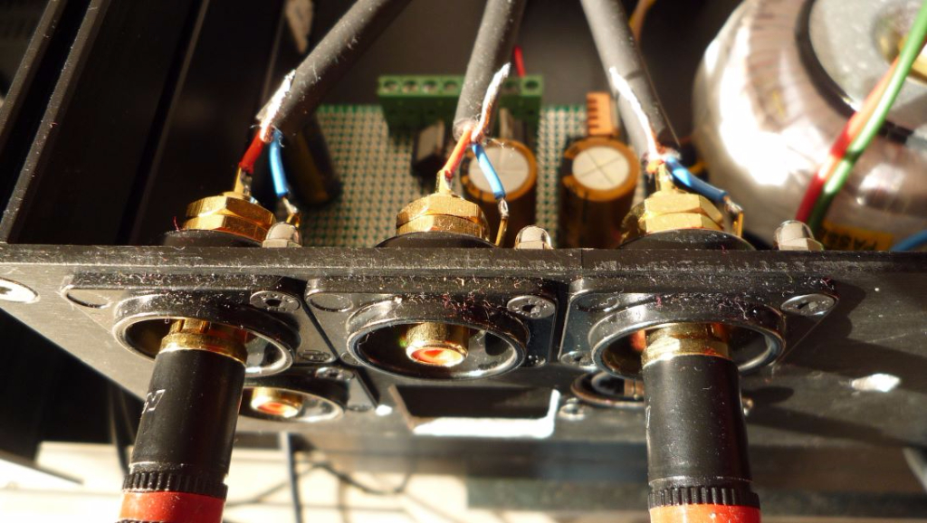

Ben oui, du coup c'est quoi le mieux? J'hésite à mettre un bout de gaine tressée qui va relier les 3 masses + les 3 blindages au boitier, un bout à gauche et un à droite.
Voilà à quoi ça ressemble de près avec la poussière...
sorties gauche
