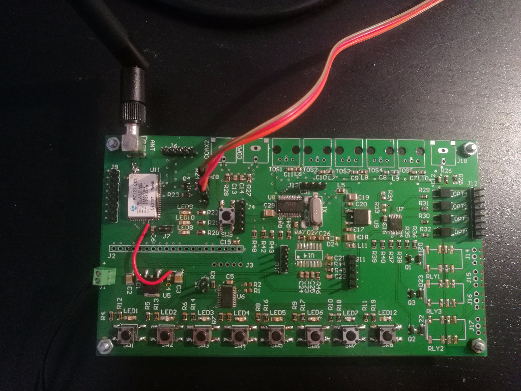

Messagepar louisr » lun. 9 janv. 2017 11:49
Hello !
Cette année commence bien pour moi ::d
J'ai reçu tous les composants pour le proto, sauf le bluetooth que je reçois demain (normalement) et l'écran que j'ai pas encore commandé. J'ai aussi reçu la carte NXP OM13058 qui contient le µC LPC11U68. Je devrai monter ça en fin de semaine ou la semaine prochaine.
La carte en elle même ne permet pas grand chose mais permet de tester un peu tout ce que je vais utiliser. J'ai pas mal réfléchi à ce que je voulais.
D'abord je vais commencer par tester tout ce qu'il y a sur la carte. WM8805 et bluetooth ça devrait pas être bien méchant. L'écran peut-être un peu plus. Le plus compliqué va être de me familiariser avec le LPC.. :cote:
Ensuite j'ai pas mal réfléchi à ce que je voulais autour. A la base, j'étais parti pour 3 dspiy. Mais en réfléchissant, je ne pense pas faire de filtrage actif pour mes enceintes surround&central, et j'utiliserai juste l'entrée analogique. Je pense qu'une petite carte avec un ADAU1701 et un ESS9023 serait plus intelligent. Bien sur c'est plus compliqué niveau soft :ghee:
Pour les frontales, je pense garder un dspiy, bien que c'est encore à étudier.
J'avais prévu également un petit serveur pour pouvoir contrôler/configurer tout ça à distance. En y réfléchissant, je pense qu'une solution avec un RPI 0 peu être pas mal, car permettrait d'intégrer un lecteur réseau (style Volumio), et facilite l'intégration d'un server. La communication entre le LPC et le RPI se ferait par UART. On pourrait par exemple afficher les informations sur le fichier joué sur l'écran via cette liaison. Le RPI permettrait également de stocker les fichiers de configuration. Bref je pense que c'est une solution pas mal, mais y'a du boulot !
Et pour l'instant, il faut vérifier que la carte fonctionne ::d

Re: DSPIY 2560 - Proto 1
Messagepar louisr » jeu. 12 janv. 2017 14:53
Carte soudée, et ça a l'air fonctionnel. Toutes les tensions sont OK, j'ai vérifié les faux-contacts/mauvaises soudures, ça a l'air OK aussi. Première boulette : j'ai pas relié le Vcc du bluetooth au 3V3 :gene:
Le bluetooth semble marcher, j'arrive à me connecter via un téléphone, et je récupère ses infos sur mon PC via l'interface UART. La prochaine étape c'est de tester le WM8805 et le configurer. Ensuite je veux le configurer pour envoyer le SPIDF du bluetooth vers la sortie SPIDF du WM8805 pour vraiment tester si ça marche.
L'étape d'après sera la communication entre le LPC et le bluetooth via l'UART .. :cote:
