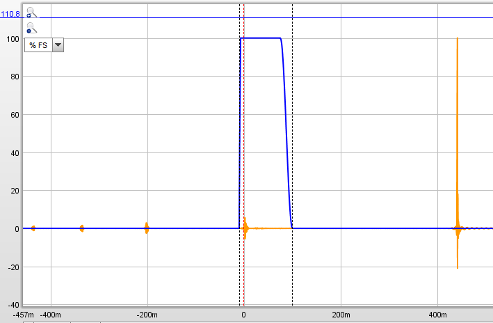

Voici avec REW, un sweep sur 256K en 48KHz.
On regarde rarement ce qui se passe avant le T0.
A droite notre IR, et entourées H2 et H3

Messagepar thierryvalk » mer. 11 janv. 2017 17:07
L’explication est fort simple, lorsque l’on a généré du 100Hz par exemple, on a enregistré du 100Hz mais en même temps du 200Hz, 300Hz…
Vu que l’on repasse en temporel, ces fréquences harmoniques sont bien arrivées avant la fondamentale.

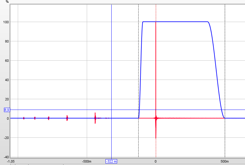

Par défaut, REW applique un fenêtrage de -125mS à +500mS.
Voici en bleu sur nos impulses, on prend que la fondamentale.
Mais si l'on recule le début de cette fenêtre à -800mS, on va prendre aussi les harmoniques
En rouge le signal affiché avec les valeurs par défaut, en vert avec fenêtre entendue.

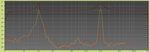

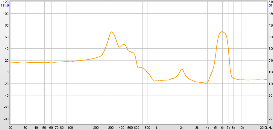

Le fenêtrage permettant de prendre une partie du signal, on va déplacer signal et fenêtre pour ne prendre que l’IR précédente.
Ce qui donne en réponse en fréquences :
On aurait du avoir H2, visiblement c'est plus H3, décidément ... :(
Pour confirmation, notre signal de base en réponse de fréquence avec fenêtrage par défaut et affichage des harmoniques : (oui, j'y ai été un peu fort avec la saturation. :hehe: )
En comparant les 2 graphes, on voit la fréquence décalée. Normal une H2 à 100Hz, par exemple, donne du 200Hz. Et H3 à 100Hz donne 300Hz.

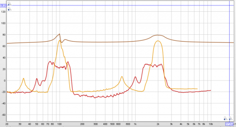

Messagepar thierryvalk » mer. 11 janv. 2017 20:10
Mais où est donc cette H2 ?
En toute logique entre H0, la fondamentale, et H3. On zoom :
Pas flagrant. 8/

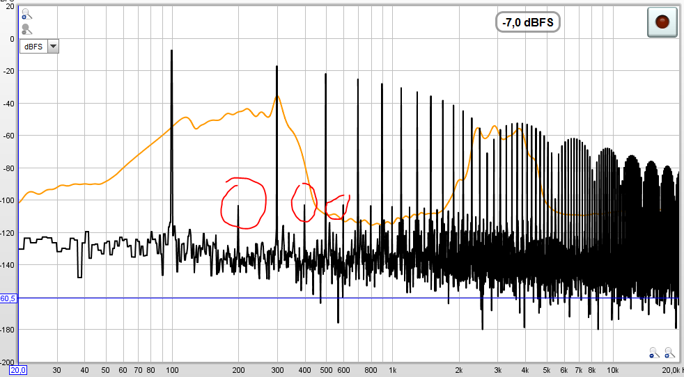

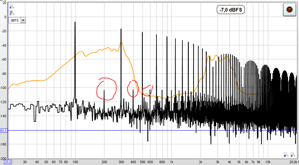

Petit test en RTA :
HS, REW dispose d'une fonction sur le générateur "Lock frequency to FFT".
Très intelligent, en RTA aussi on ne prend qu'une portion du signal qu'il faut fenêtrer pour limiter les transitions au début et à la fin de cet échantillon.
En collant le signal du générateur à celui de la FFT du RTA, on ne doit plus faire du fenêtrage compliqué, du simple rectangulaire suffit et donne un affichage bien plus fidèle.
Là, on a la confirmation que la H2 (et les autres H paires) est relativement faible.
Pourtant sur le graphe Distorsion de la mesure elle était bien présente.

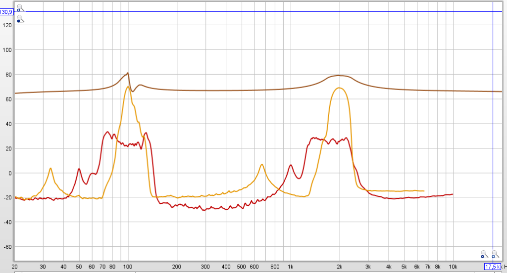

La cause ? Je présume que mon sweep était trop court, avec une fréquence min trop basse et au final H3 à débordé au niveau temporel sur H2.
Pour vérifier, voici une nouvelle mesure en rallongeant le temps du Sweep tout en commençant à 20Hz et non plus 10Hz.
Pas mal de différences avec le graphe du post précédent.
Il faut donc bien faire attention, la mesure de disto, c'est du signal pas bien élevé et il faut lui laisser un certain "espace" temporel.

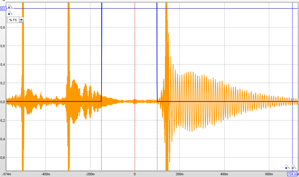

Farina, suggère une moyenne de 4 sweeps moyennés pour améliorer les rapport signal bruit sur des durées de 15 à 45 secondes.
Messages : 3807

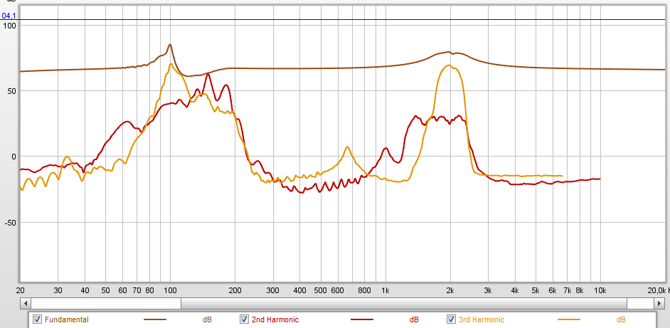

disto
Messagepar thierryvalk » ven. 13 janv. 2017 22:14
Et voici la théorie appliquée à DStudio. :)
Il y a encore un peu de boulot à déterminer les longueurs des fenêtres, mais l'idée est là.
La prétention n'est pas de faire un système de mesure mais plus de voir s'il se passe quelque chose de pas normal.

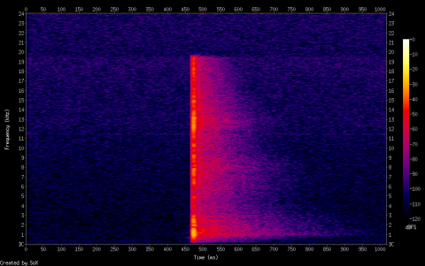

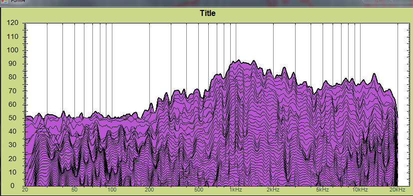

spectrogramme
Messagepar thierryvalk » dim. 15 janv. 2017 20:10
A droite de notre du T0 de l'impulse, on a la décroissance du SPL selon le temps.
Sox permet de créer très simplement une image du spectrogramme:
En X le temps, en Y la fréquence et la couleur donne le SPL.
On peut facilement améliorer l'échelle de temps, mais l'échelle de fréquence est linéaire. Ce qui n'est pas très pratique.
Autre représentation, le Waterfall.

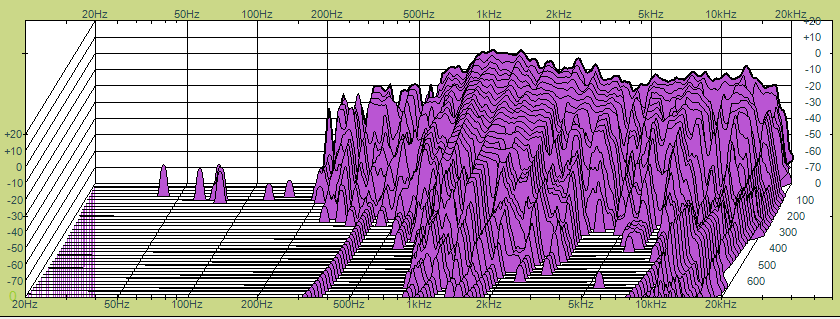

Cette fois, en X la fréquence en log comme on a l'habitude, en Y le SPL et en Z il faudrait le temps.
A partir du T0 et en allant vers la droite, on prend des échantillons, fenêtrage puis FFT pour récupérer SPL en fonction de f à un temps donné.
Voici un début dans DStudio :
L'idée est là, mais il faudrait un affichage en 3D avec effet de perspective pour avoir le temps.
Malheureusement la lib pour créer ces graphiques dans DStudio ne le permet pas.
Je me dis qu'il devrait être possible d'avoir une représentation un peu plus correcte.
A mon niveau, je coince surtout sur le fait que l'échelle des fréquences est en log. Pour le niveau, c'est relativement simple, pour chaque courbe on applique un gain au SPL pour dilater l'affichage.
Après, il faudra tracer quelques lignes pour les nouveaux axes, c'est pas trop compliqué.
Messages : 3807
Messagepar thierryvalk » lun. 16 janv. 2017 20:27
En dessinant quelques lignes c'est déjà mieux.
