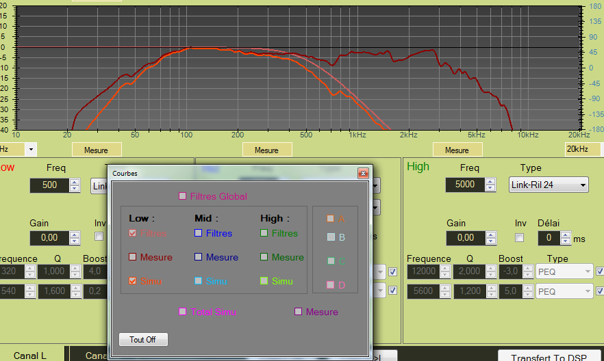

Suis occupé a retravailler la fenêtre Courbes, mais les Panels créent des problèmes ...
c'est là que nos avis divergent.thierryvalk a écrit :sur Low Simu oui, mais pas sur Low Filtre.
pour moi, le fitrage réel des voies doit etre montré. Le filtrage réel tient bien compte des deux onglets, Crossover et EQ. Et c'est pas parce que c'est l'onglet a coté qu'il faut l'ignorer.
Si on ne veut pas voir l'effet du passe haut placé dans EQ, on le bypasse. Exactement le même raisonnement que pour les correcteurs additionnels d'une voie dans Crossover : si on n'en veut pas, on bypasse.
Evidemment, comme je suis un petit malin, j'ai déjà compris qu'il me suffisait de mettre une mesure plate a 0dB et travailler sur les courbes Simu au lieu de Filtre pour voir ce que je veux
Tu as bien compris, Filtre et Mesure sont des courbes d'information si je puis dire alors que les courbes Simu représentent le résultat recherché.

thierryvalk a écrit :Tu as bien compris, Filtre et Mesure sont des courbes d'information si je puis dire alors que les courbes Simu représentent le résultat recherché.
mwouai. d'accord pour mesure qui est de l' "information" mais pas d'accord pour "Filtre" qui est le résultat du paramétrage.
Afficher "filtre global" a part et non pris en compte avec les autres Filtres de crossover est illogique je trouve.
Ca prete a confusion : Simu = Mesure + "Filtre Complet" or "Filtre Complet" n'est pas affiché.
Enfin, Simu affiche ce qui est correct quand Mesure = 0dB. Et comme maintenant on peut effacer les mesures, c'est bon.
Pas trouvé d'anomalie, ce qui devient impressionnant vu le nombre de fonctionnalités
. Bien l'affichage du peak de mesure, les ABCD et le petit menu bouton droit (avec export prévu). Je sais pas si c'est parceque je suis pas a pas les avancées, mais je trouve que malgré le grand nombre de fonctions, ca reste intuitif et clair.questions et remarques du jour :
- bouton mesure dans global_eq. la courbe va dans Mesure sans autre précision. A quoi tu penses avec cette courbe ?
- L&R plutot que L+R ? Faudrait pas penser a une somme!
- L'option par défaut a l'ouverture devrait etre "passer par l'onglet mesure". J'ai envoyé un sweep a 0dB au premier clic. Ca surprend !
- j'ai vu une case calibration. C'est vrai que la mesure mérite un fichier calibration micro au point où on en est
- ah si une petite anomalie en cherchant bien : l'échelle Freq basse peut devenir plus grande que l'échelle haute. Ajouter 20Hz dans la liste du bas pour etre dans les normes habituelles 20 - 20k ? Au passage, c'est cool de pouvoir zoomer intégralement à la molette de la souris (zoom affichage ou échellle en mettant la souris sur le menu déroulant)

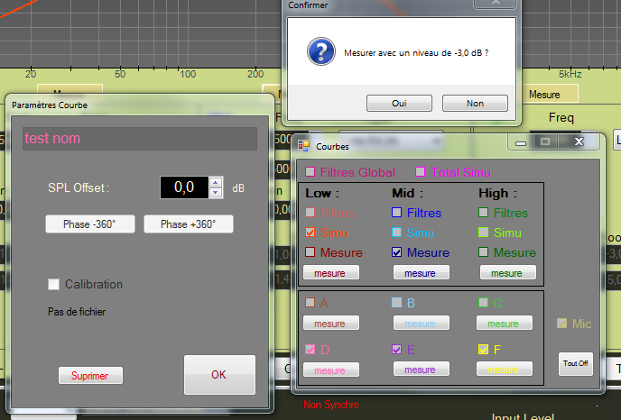

Les avancées du jour.
Refonte de la fenêtre Courbe avec plus de courbes a tout faire et permettant de lancer une mesure.
Le mode "Mesure indirect" a disparu car pas intuitif.
Possibilité de nommer les courbes, mais je dois encore tout faire derrière et ne sais pas encore bien quoi faire.
Fenêtre de confirmation lorsque l'on lance une mesure.
super. j'aime bien les 6 cases qui permettent de stocker ce qu'on veut. J'ai compris qu'on pourrait aussi faire des opérations dessus. Peut etre comme dire D = A/B ou F=C+D ou peut être même F= moyenne(A,B,C) ?
je sais pas jusqu'où tu veux aller avec tout ça; Par exemple si on veut faire une mesure des basses en complétant Nearfield + Farfield il faut pouvoir ajouter des portions de courbes, par exemple C = (A de 0 à 200Hz) + (B de 200Hz à 20k)
Le calculs entre les courbes de mesure, oui, mais pas tout de suite.
Car tout cela n'est plus trop complexe vu que l'on dispose de tous les outils, mais il faut le faire.
Et il reste pas mal de boulot :
Le plus gros est l'adaptation de tout cela aux différentes Applis et mine de rien on en a de toutes sortes : +1, soustractif, FIR, custom ...
Ensuite mise au format texte de toutes ces courbes pour l'export et la sauvegarde dans le .dspiy
Enfin et pas des moindre l'aspect calage des HP avec une méthode simple et efficace adaptée au DSPiy.
Avec cela on aura une version opérationnelle.
