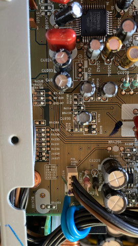

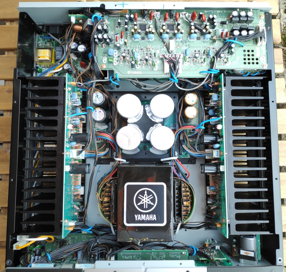

Ce qui est bien c'est que le PCB FUNCTION 2 est accessible en enlevant le capot de l'ampli.
(photo issue du WEB)

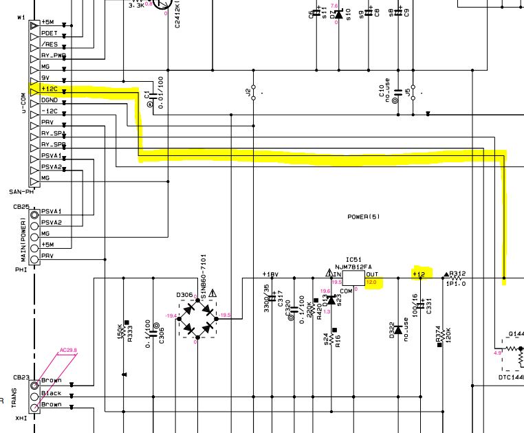

En haut a gauche, sous le "+" écrit sur le châssis, il y a le fameux connecteur avec RY_DIR.
La broche en question est celle de droite juste derrière les deux capas.
Je peux déjà débranché ce fils. Mettre en MAiN IN, normalement les relais ne doivent pas bouger.
Mesurer la tension sur ce fil pour vérification +12V
Trouver du +12V, sur la partie alimentation en haut a gauche.
Page 57 , PCB page 40
Mettre un fils, prier, brancher :gene:

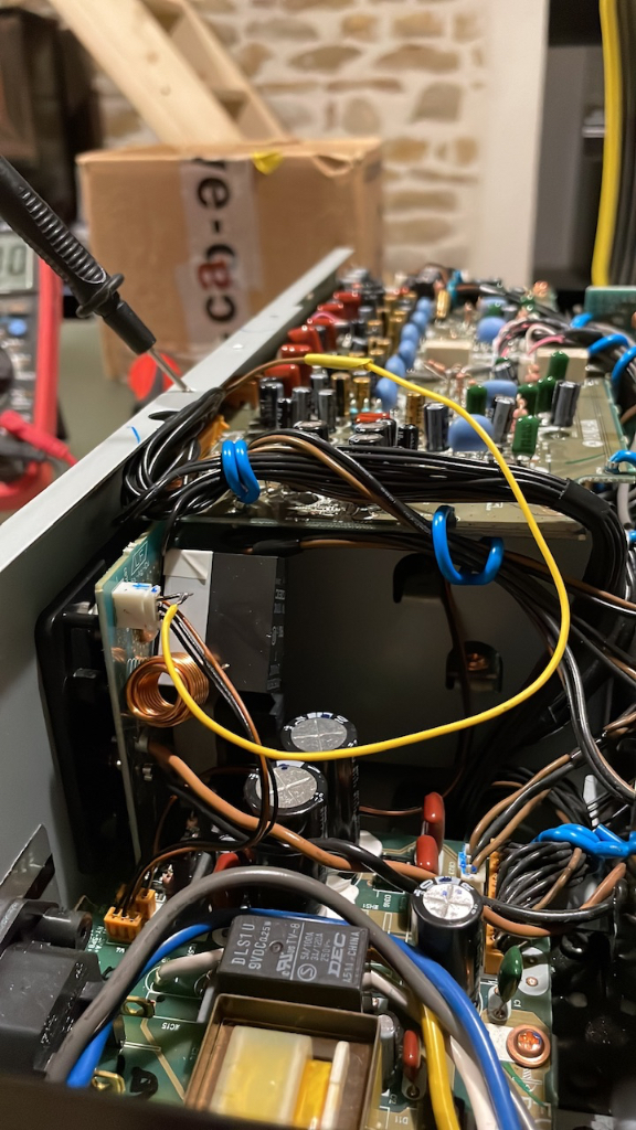

Alors il y a une subtilité sur j’avais pas anticipé.
En position preamp par exemple CD : j’ai -12V sur ry-dir
En position main direct ça passe à +12.
Au niveau du relais il y a une résistance de 1k5 où arrive + et - 12V.
J’ai soit +12 / + 12
Soit +12 / -12 au borne de cette résistance.
Et autre chose

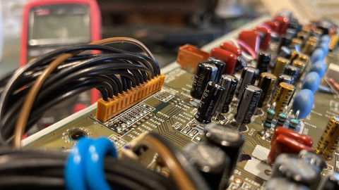

Est ce que vous connaissez une technique pour defaire un câble de ce type de connecteur?
Messages : 3779
Messagepar thierryvalk » mar. 6 juin 2023 21:31
C’est normal d’avoir -12V lorsque le relais n’est pas alimenté.
En montage moins tordu il y aurait 24V en off et ry-dir passerait à 0V pour alimenter le relais.
Pour le connecteur, je ne sais pas. En général il faut trouver une petite languette sur le contact qui l’empêche de sortir.
Messages : 872
Messagepar GoodNoize » mar. 6 juin 2023 22:26
Oui c’est bizarre d’alimenter un relais en symétrique.
Du coup j’ai coupé. Pas moyen de sortir le fil sans tout cassé.
J’ai ressoudé et repiqué le +12 sur l’alim avec une pin de pinheader dans le connecteur.
Puis sécurisé au scotch.
Ça a l’air de fonctionner. Plus qu’à essayer en espérant qu’il n’y ai pas un autre circuit de coupé par l’UC.
Merci pour tes indications :super:

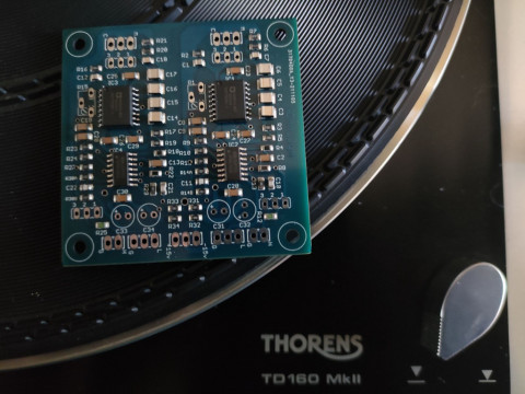

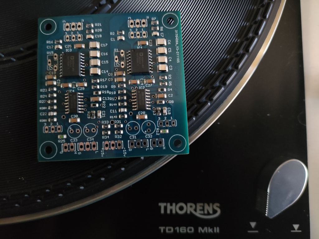

suite à la réa d'un preamp RIAA part JCB sur HCFR. Base AD844
j'aimerai bien me faire une bonne alim +/- 15V mais je suis un peu beaucoup paumé.
>Sonelec propose plusieurs montages a base de régulateur LM***
>Audiophonics a des alim régulées mais j'ai aucune idée si c'est bullshit ou pas...
>Neurochrome a une carte dédié préamp vraiment pas donnée
https://neurochrome.com/products/preamp-power-supply
sur une base de recom RACK20-15DK
https://fr.farnell.com/recom-power/rac2 ... dp/3677879
Je partirais bien sur cette petite alim
Qu'est-ce que je pourrais rajouter devant/derrière pour avoir quelque chose de propre ?
Je suis pas contre une carte toute faite, si vous avez une ref.

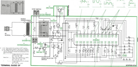

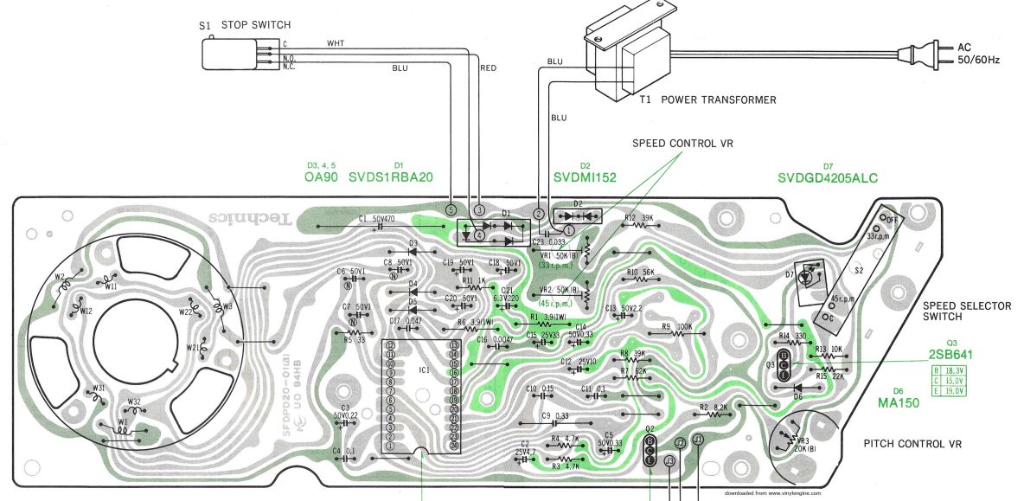

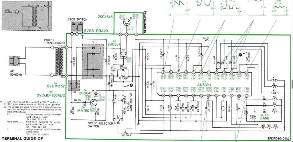

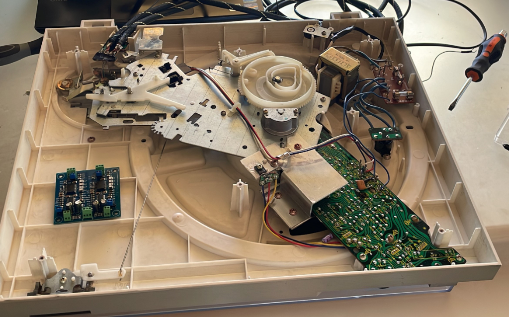

alors après ouverture de la platine (Technics SL-D2 de 1979)
Il a beaucoup de place dispo dans le boite, mais vraiment beaucoup.
Le transfo sort du 28VAC
je pourrais me repiquer en sortie de redresseur, et mettre un convertisseur DC/DC
des RCA châssis et roule
Aux bornes de C1
Entre vert foncé et vert clair
