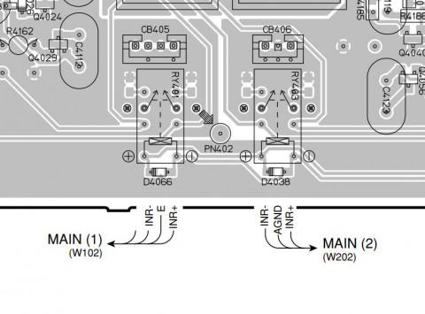

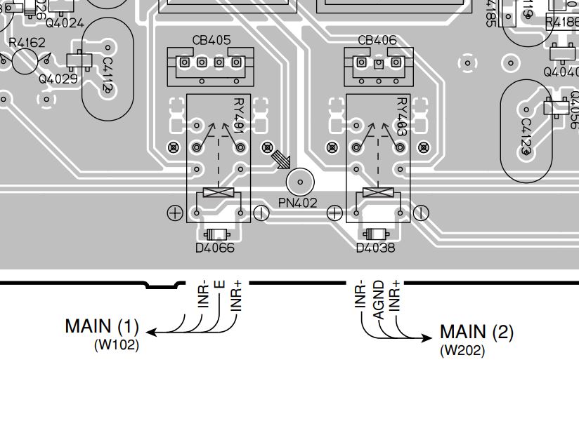

L'idée pour la stéréo c'est de caler le dsp dans la nappe de connexion entre la sortie de préamp et l'étage de puissance. Au niveau du pointillé.
RDV page 56
Page 56.pdf
(877.42 Kio) Téléchargé 3236 fois
C'est bien pratique je suis la ligne rose OUT L
A droite on a un connecteur en sortie de l'étage Préamp / correction qui envoie vers l'étage de puissance.

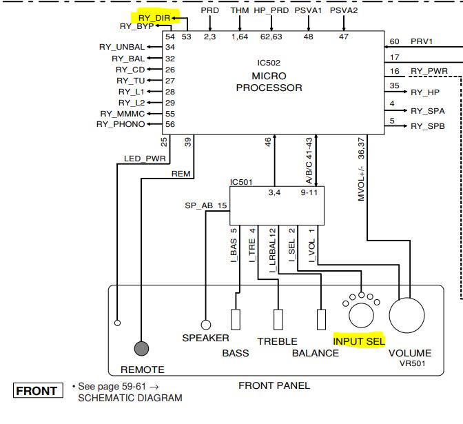

Messagepar GoodNoize » mer. 31 mai 2023 09:15
Effectivement si je me sert du DSPiy comme source principale c'est la solution la plus simple :super:
Mais si je veux conserver la sélection de source et le préamp phono du yam ça se complique..
C'est le même bouton rotatif qui gère la sélection de source et la commande du switch RY_DIR
Ou alors je force le switch en position main direct
C'est ceux-ci page 38
REF G6S-2 DC24
https://www.mouser.fr/datasheet/2/307/e ... 128313.pdf
Relais piloté par le micro contrôleur IC502 - PIN 53
Et par le multiplexeur IC501.
Bidouiller au niveau des UC ça me semble vraiment compliqué
forcer le switch directment au niveau de celui-ci ça me fait peur aussi, mais moins :hehe:

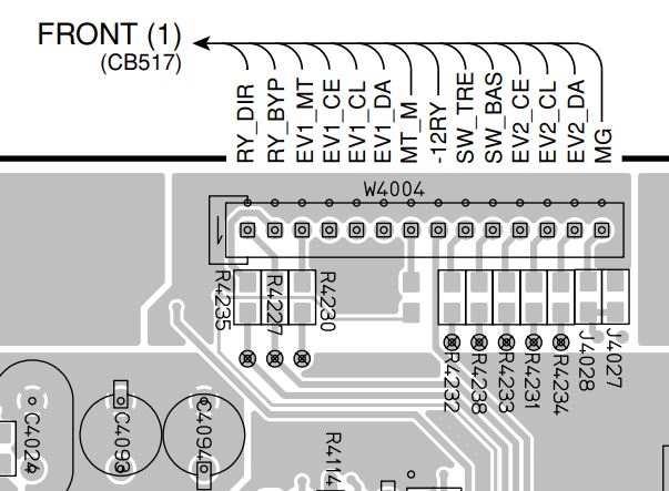

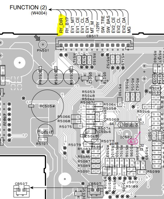

Messagepar GoodNoize » mer. 31 mai 2023 10:14
Si je remonte la piste du PCB qui pilote ce switch j'arrive sur un connecteur
Ensuite ça part sur un autre PCB qui il y a l'UC.
Reste à savoir ou je me repique et quel signal j'envoie pour forcer le switch
Messagepar thierryvalk » mer. 31 mai 2023 10:23
Vu que le relai est en 24V et qu'il est connecté au -12V il faut trouver un +12V.

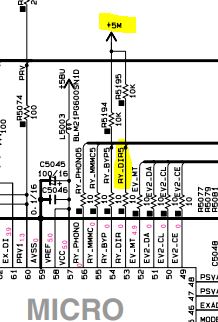

Messagepar GoodNoize » mer. 31 mai 2023 10:52
Je ne suis pas certain, j'ai simplement regardé la ref sur le schéma.
Ce switch, comme les autres de sélection de sources, est nommé : G6S-2-DC24
Par contre sur la PIN53 du micro contrôleur, on à bien RY_DIR et en ensuite +5M
Pourquoi 'M" ?

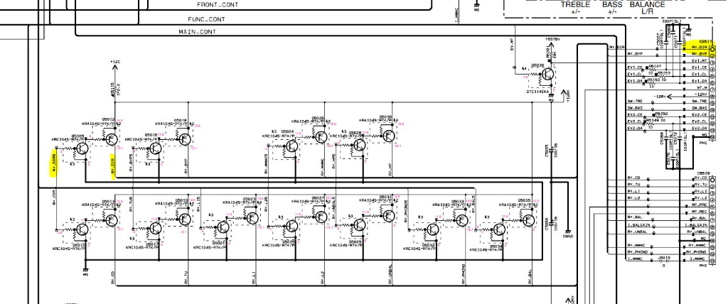

ça se passe page 59
On peut voir que si on suit le chemin de RY_CD on se retrouve sur les transistors qui pilotent certainement les relais.
Et on retrouve a nouveau le RY_DIR.
ça deviens compliqué :aille:
Messagepar thierryvalk » mer. 31 mai 2023 11:08
Pourquoi 'M" ?
Pour 5V "Microcontroleur"
Bien vu, c'est donc bien un relai 24V et il faut forcer RY_DIR au +12C
