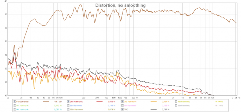

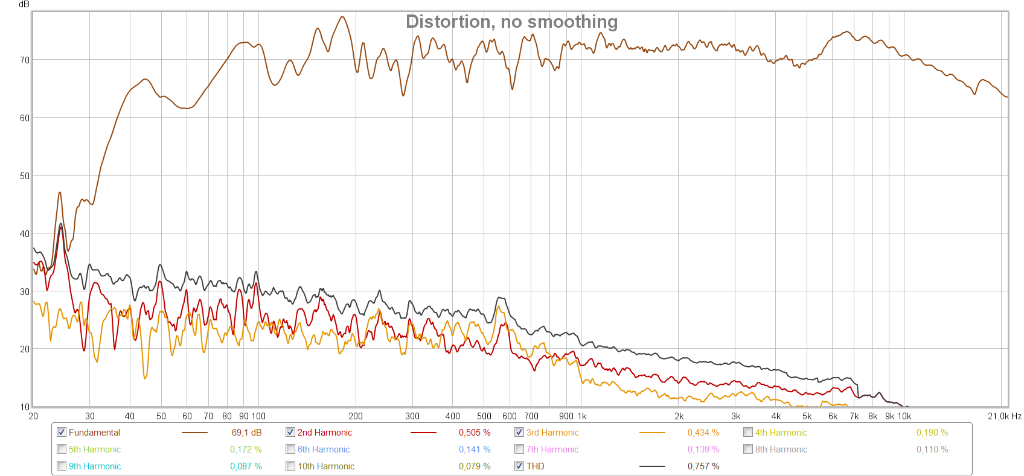

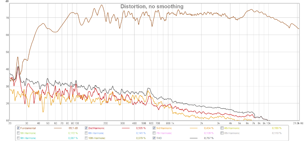

Visiblement, tu ne mets pas assez fort.
La disto que tu mesures est vraiment en butée basse, due surtout à la carte son.
pas assez de signal au micro.

Je vais voir ça, merci pour vos retours... A votre avis, c'est plutôt côté source ou côté "réception" ?

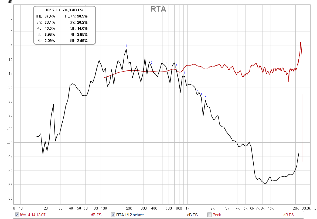

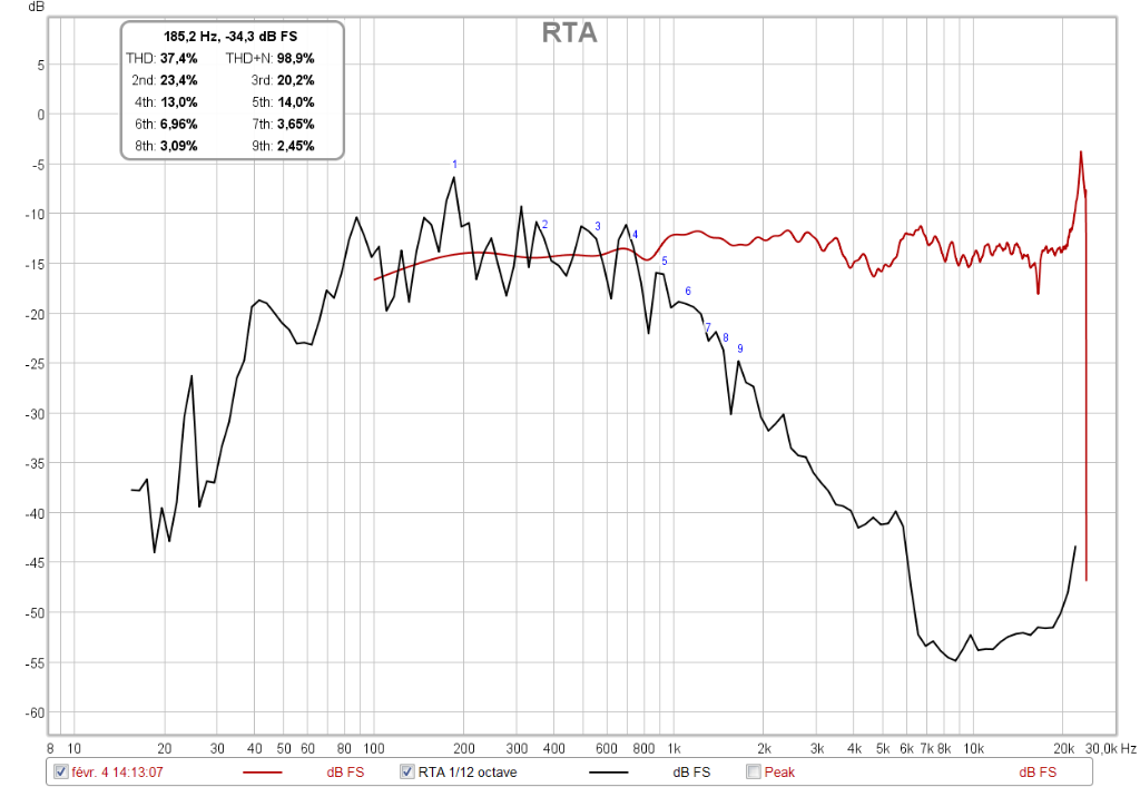

Je viens d'essayer, en RTA ça me donne -38dB environ, dès que je mets le signal ça monte à -12dB, je crois bien qu'il y a un problèmethierryvalk a écrit :Tu peux aussi tester en RTA ou "Mesure" sans rien en entrée, si REW te donne du signal c'est qu'il y a un problème quelque part, je me suis déjà fait piéger avec un simple bouton sur la carte qui faisait que la mesure était le signal Out et non le In.

je mesure maximum 0,5V sachant que le volume de mon DSPiy est à -10dB
-10dB, ca divise le niveau par 3
donc tu as en gros 1.5v à 0dB affiché par le Dspiy
Dans REW, pour avoir 0dBfs, il faut être à -3dB dans le géné (le max en fait). Tu es à -6, donc les 3dB qui manquent augmentent tes 1.5v Par en gros 1.3 = 1.95v, c'est à peu de chose près ce que peux sortir au max les dacs du dspiy, donc il n'y a pas de problèmes apparemment, du moins de ce côté.
