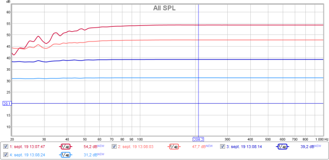

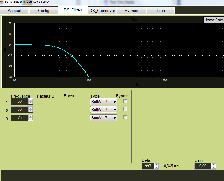

Petits essais :
Pas parfait, il y a du réglage à faire et un paramètre (le Hold) qui passe mal via DStudio.
Le problème est que certains paramètres générés par SigmaStudio sont en virgule codés en 5.23 et d'autres en nombres entiers.
Vu que DStudio ne connait pas tous les paramètres il converti par défaut en 5.23

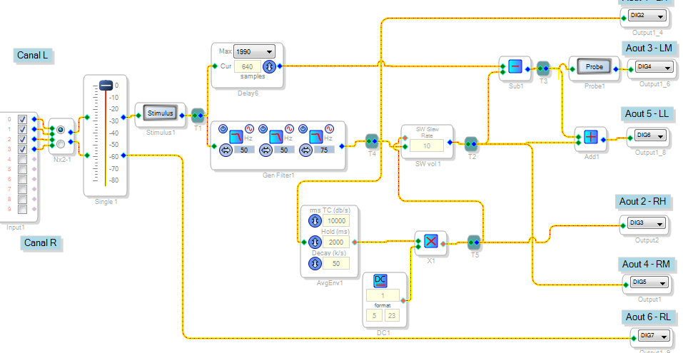

Le projet :
Au final, j'avais pas bien dessiné le schéma et personne, ni même Thierry38 :cote: ne l'a vu.
Le principe est encore plus simple.
En diminuant le niveau du signal issus du passe-bas, il tend vers zéro. Et X-0 = X donc on récupère notre signal juste après la soustraction, sur AOUT3.
Les autres sorties sont là pour le debuggage.
Et dans DStudio, j'aurais pu partir sur du 2x3 soustractif, mais par facilité j'ai utilisé la 1x3, le délai global étant le délai du soustracteur.

Messagepar alka » lun. 21 sept. 2015 17:58
j'ai du mal lire ton schéma aussi car j'ai fait pareil pour la partie soustracteur ;)
comprend pas tout : :gene3:
tu peux détailler a quoi correspondent les 3 mesures dans REW ?
je comprend pas ce que tu fais avec SW slew rate et le limiteur et ce qui se passe sur sa pin rouge ??
(comment fait on dans Sigmastudio pour trovuer un algorithme dont on connait le nom? je me promène dans les menus depuis 5 minutes a la recherche de ce sw slew rate sans le trouver !)
