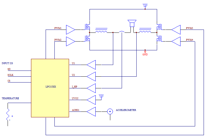

Messagepar thierryvalk » ven. 18 sept. 2015 17:34
Voici un premier petit croquis général de l'ampli sur base du LPC15XX
On aurait donc un pont complet.
Les avantages sont plus de souplesse au niveau de la commande et une seule tension d'alimentation pour la puissance.
Mais demande 2 transistors en plus ce qui n'est pas trop embêtant à la fréquence où l'on travaille.
On aurait mesure de tension aux bornes du HP pour la CR, mesure du courant et mesure de la tension d'alimentation.
Protection en température et enfin une entrée pour un accéléromètre.

Messagepar louisr » ven. 18 sept. 2015 20:23
Ca fait rêver :ghee:
Comment comptes-tu faire la mesure de courant ?
Re: Sub Ampli DSP
Messagepar thierryvalk » ven. 18 sept. 2015 21:41
Oui, le rêve c'est ce qui nous donne l'énergie.
Mais il faut le concrétiser et là ont sort totalement du rêve. :-/
La mesure de courant ? Aucune idée, c'est le truc bien galère.
Une résistance shunt, c'est pas terrible pour une source de tension.
Effet hall, c'est cher.
Transfo de courant ?
Des idées ?
Re: Sub Ampli DSP
Messagepar louisr » ven. 18 sept. 2015 21:52
Je connais pas grand chose en mesure de courant. Mais on est à des fréquences relativement faibles, disons grand maxi 500Hz si on reste dans le domaine du sub. Le soucis c'est qu'il risque d'avoir beaucoup de courant. Effet hall et transfo je connais pas du tout, mais à ces fréquences, on peut prendre une R de shunt de très faible valeur, de quelque mO, non ?
Re: Sub Ampli DSP
Messagepar thierryvalk » ven. 18 sept. 2015 22:13
Oui, il faudrait quantifier.
Mais aussi voir çe que l'on attend de cette mesure.
Pour avoir pas mal joué dans le passé avec des moteurs pas à pas, cette mesure n'était pas simple.
Par exemple la commutation fait du bruit donc soit on filtre avec les problèmes de phase où l'on sample au bon moment donc synchro avec la PWM mais avec un retard par rapport à l'enclenchement des transistors.
