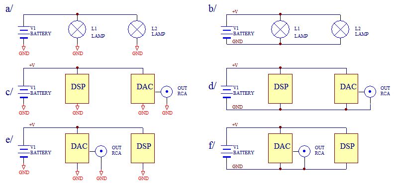

Petite remarque, tu aurais pu faire la distinction entre GND (digital+analog) et GND analog.
C’est le même potentiel mais il ne faut pas les mélanger, il est interdit d’avoir un courant autre qu’analogique dans une branche GND_Analog.
Personnellement, je garderais un DC/DC isolé pour le DSPiy1 mais pas d’isolation avec l’ATMEGA pour les I2S.
Attention à l’alim de l’ATMEGA, du 24V vers 5V si alim linéaire ça va vite chauffer, peut être utiliser le même DC/DC pour avoir du 5V et de là tirer le 3V3 en linéaire.
Faudra aussi à mon avis faire attention à l’alimentation de PHONO qui est de l’analogique parmi du digital.

Messagepar thierryvalk » ven. 17 juil. 2015 08:08
Voici quelques schémas simples qui peuvent porter à confusion.
En a/ 2 lampes alimentée selon le schéma classique en électronique.
GND est une référence et l’on met simplement un Label GND à tous les 0V.
En b/ c’est le même schéma mais qui fait apparaitre directement le fait qu’il y a bien des courants dans ce GND.
Si l’on remplace les lampes par un DSP et un DAC on peut représenter selon c/ et ou e/. Aucune différence.
Par contre en d/ l’on voit que le GND entre la RCA et le DAC n’aura que le courant du signal de sortie alors qu’en f/ on aura en plus le courant du DSP et donc du bruit.
C’est tout bête, élémentaire mais pas toujours flagrant avec les schémas « électroniques ».
Bien évidemment ce ne sont que des schémas et l’on peut tout mélanger au routage du PCB,

Super merci beaucoup pour ton explication, c'est bon à savoir et c'est des trucs qu'on apprend pas forcement à l'université. Pour moi, f/ et d/ sont parfaitement identiques :-|
Je ferai attention quand je ferai le schéma :amen:

Un schéma avec des labels et tous des -/GND est clair à la lecture, mais un petit croquis de ce style avant de router ou de câbler peut économiser bien des surprises.
