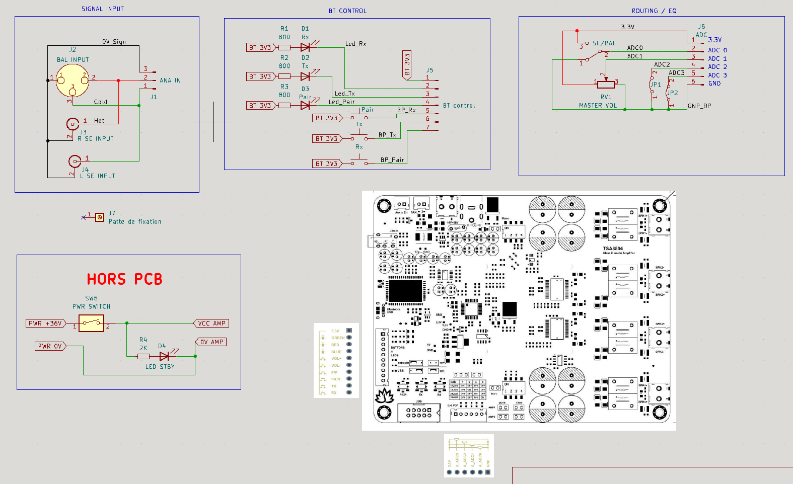

Messagepar GoodNoize » mer. 12 févr. 2025 07:27
Il y a des tucs, on a beau te l'expliquer 20 fois, ça rentre pas dans la caboche X(
Le fonctionnement d'une LED par exemple, à chaque fois il y a pas moyen.
Les Leds sont des dialight 551-0407F
Vf = 2V, Test Current = 10 mA, et on a Vin = 3,3V
DONNNCCC :
3.3-2 = 1.3V/10mA = 130Ω
Sauf que je veux mettre une valeur en stock : 150Ω
1.3/150= 8,6mA
Si je dis pas de conneries, c'est le courant qui détermine l'intensité lumineuse. Ca va juste éclairer un peu moins fort.
Messagepar thierryvalk » mer. 12 févr. 2025 08:24
Tout est bon. :)
Sauf le choix des LED. :0

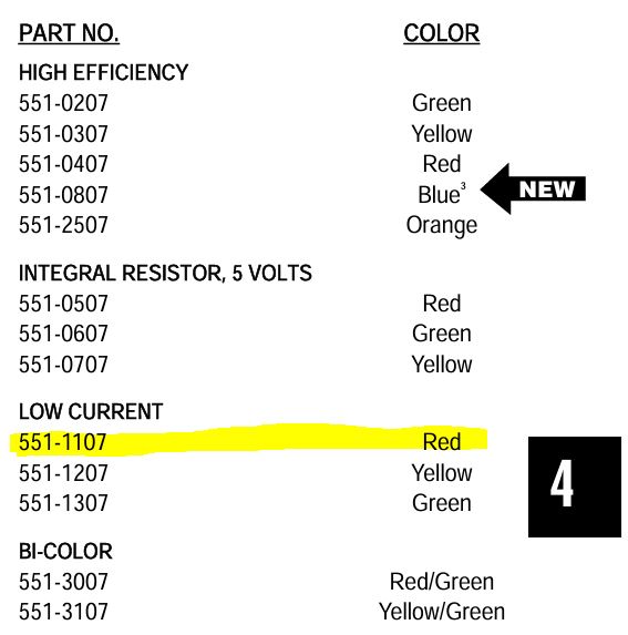

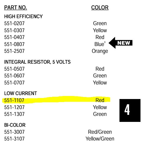

De nos jour, on utilise de préférence des LED Low-current. Dans cette série ce serait 551-0507F.
2mA à la place de 10mA c'est bien pour tout. Elle éclairent un peut moins mais bien suffisamment pour l'application.
Messagepar GoodNoize » mer. 12 févr. 2025 09:29
Je suppose que tu veux dire 551-1107F
Celle que tu cites à une résistance interne
Vf = 1.7, If=2mA, Vin =3.3V
3.3-1.7 = 1.6/2mA = 800Ω

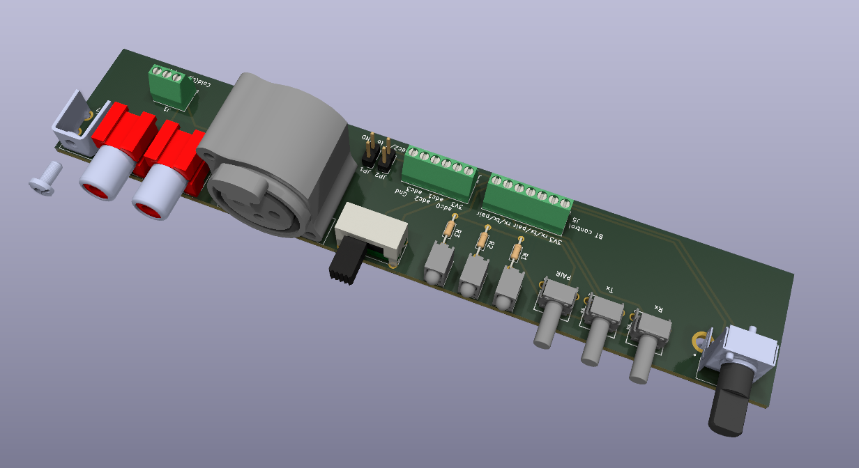

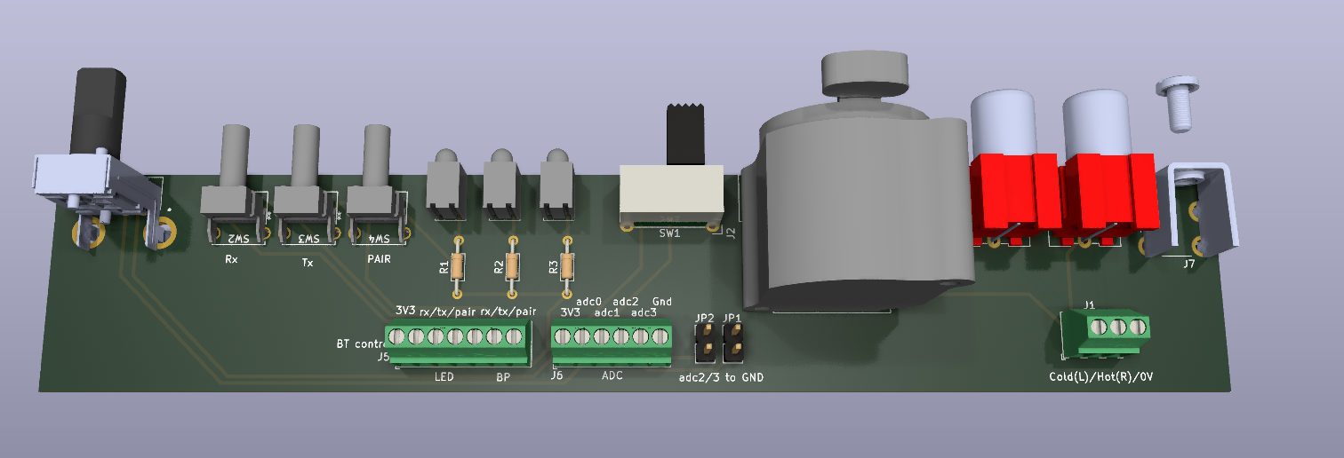

Messagepar GoodNoize » mer. 12 févr. 2025 20:19

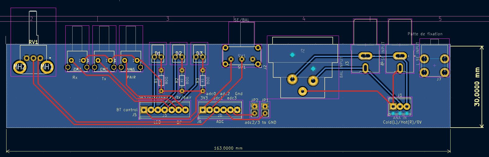

Bon je pense avoir un truc qui tiens à peu près la route
SCHEMA.pdf
(190.1 Kio) Téléchargé 3240 fois

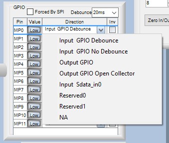

Messagepar GoodNoize » ven. 14 févr. 2025 08:38
Faut que je peaufine mon CDC
Soit du auto OFF, Soit du auto ON/OFF
Pour du auto ON/OFF : on regarde ce qui rentre dans la boite en analogique. ça ne fonctionnera pas en Bluetooth.
Il faut un module externe parce que tout est alimenté d'un seul bloc : ampli/dsp/BT
Pour du auto OFF avec tempo, on peut se mettre du le signal HP.
>si pas de signal pendant x minutes => on coupe le 36V
>On rallume avec un BP
Fonctionne en analogique et en BT.
Sur la carte, je n'ai accès qu'à 4 ADC. en mp 2/3/8/9
Mais ça à l'air configurable dans le registre via sigma studio.
La config par défaut :
Les choix possibles :

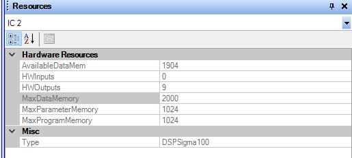

Messagepar thierryvalk » ven. 14 févr. 2025 11:08
Avec la fonction du DSP de Signal detect, je pense qu'il y a moyen de se passer de µC, mais c'est toujours plus pratique d'en avoir un.
Et oui, tu peux configurer le comportement d'une GPIO : GPIO in ou out, out en collecteur ouvert ou ADC.
Mais avant tout, il faut voir ce tu veux faire avec ce DSP et surtout à quelle fréquence de sampling.
Ce DSP est sympa, mais très basique et limité en ressources.
De mémoire il dispose d'une mémoire programme de 1024 instructions.
Ces 1024 instructions seront exécutées de manière synchrone avec la fs et durer exactement la période d'un sample.
Mais cela vaut pour 48k. Si tu veux du 96k, comme par défaut avec le DSPiy, il n'aura pas le temps d'exécuter les 1024 instructions mais seulement 512.
Et avec 512 instructions on devient très vite limité en fonctions.
En gros si tu l'utilise en 48k, c'est intéressant de voir si cette fonction est utilisable, si 96k tu peux directement oublier.

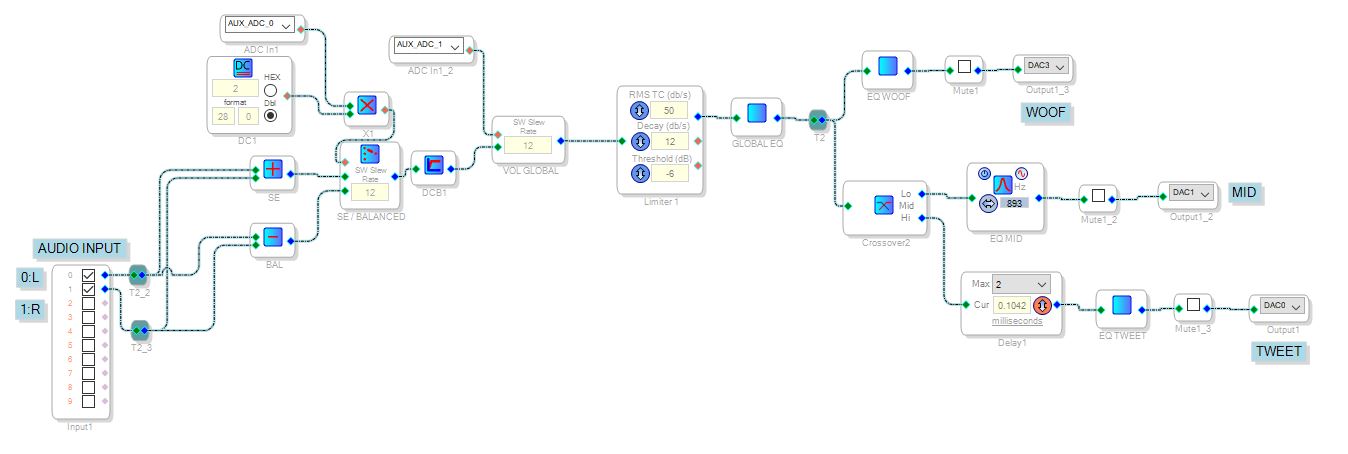

Messagepar GoodNoize » ven. 14 févr. 2025 12:44
j'y ai pensé à me passer d'uC et de tout faire avec le dsp et sigma studio.
Il peut gérer auto off tout seul.
Sans bidouillage de pcb il ne sera pas alimenté en permanence et ne pourras pas gérer la gestion d'un bouton de mise en marche.
Faut ruser et utiliser un truc comme un télérupteur.
D'un côté j'aimerai bien m'en passer et d'un autre j'aimerai bien appréhender la mise en place d'uC avec un code simple.
Sur le projet ampli c'était beaucoup trop ambitieux
ça tourne en 48k. Vu le setup electronique lowcost, l'emploi des ADC pas foufou de la puce qualcomm, je vois pas l'intérêt de chercher du highres.
Côté traitement on est sur du basique :
- un multiplexeur commandé par un switch. Qui sélectionne soit somme ou différence des signaux (sym/asym)
- DC blocking
- Volume général
- limiteur
- La partie filtrage en 2.5 voies
tout fonctionne nickel sans le multiplexeur.
Avec cette config :
