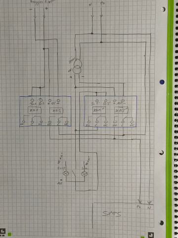

Carte relai opto classique type amazone/aliexpress
1 entrée commande
1 alim 12vdc
En sortie C-NO/NC
Alim ampli smps hypex 3k700 (j’avoue j’ai pas vérifié les entrées qu’elle propose sur l’allumage)
J’allume l’alim actuellement en branchant la Phase sur le commun du relai et en sortie sur le NO vers la smps
Je vais faire un schéma de ce à quoi je pense
L’idée est d’utiliser au max toutes les possibilités du matériel
Genèse d’un futur projet

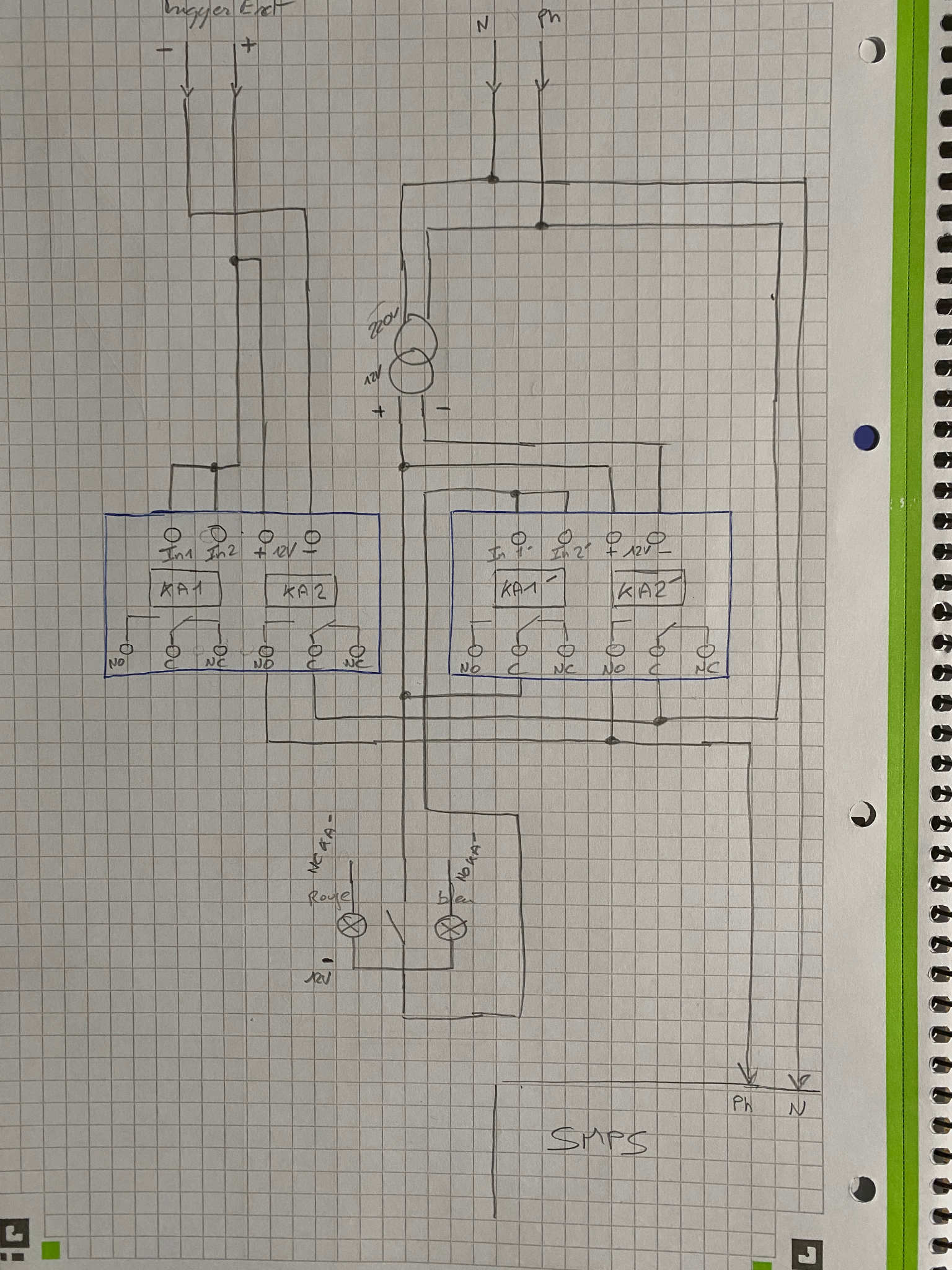

Voilà l’idée du schéma.
Le trigger a gauche envoie aussi la Ph sur l’alim.
La ou je sèche concerne les voyants car un reste en NO quand l’autre permute en NC d’où la double couleur en façade …. Moyen moyen.
Je vais éviter de gérer l’allumage via les options de la smps pour que le montage reste le plus universel possible ( par ex à la place de la smps hypex y mettre un softstart)
Je précise qu’en électronique je suis une guiche royale avec lardons et fromage !

Re: Genèse d’un futur projet
OK.
Donc tu voudrais :
Si power = On => led rouge on, led bleue Off.
Une pression sur le BP si power = Off => power = On
Une pression sur le BP si power = On => power = Off
Si trig passe de 0V à 12V => power = On
Si trig passe de 12V à 0V => power = Off
Plusieurs façons de faire, en "électrique" avec des relais, c’est +- possible sans être parfait mais sera lourd et vraiment déconseillé en audio.
Il y a moyen de faire avec quelques circuits logiques, mais bof.
Je pense qu’un DSPiy peut le faire.
Sinon le mieux c’est une petite carte avec un microcontroleur et quelques lignes de code.
En cherchant bien ça existe peut-être en tout fait.

ThomasBuzet
- Messages : 53
Exactement
Je me doute que les relais en audio +/- conseillé.
Surtout que dans mon système y a 2x2 relais…
Je peux diviser par 2 au sacrifice d’une commande, soit je garde que le trigger soit que le M/A façade.
A voir si je privilégie la facilité d’une commande externe ou la versatilité d’un allumage classique fonctionnelle partout.
L’idée d’un micro contrôleur me botte bien. J’ai un esp 32 qui doit traîner.
