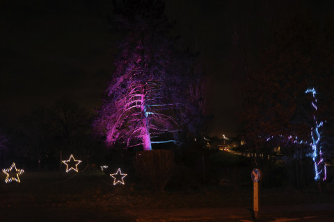

Ça tourne depuis quelques temps et pas de problème.
Pourtant la météo n'a pas été en reste.

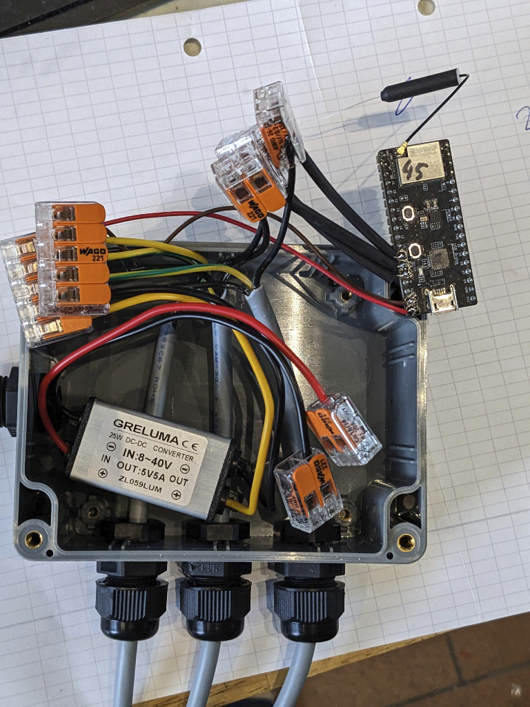

Pour inspiration, voici deux photos du hardware:
Module ESP32 avec antenne, résistances de ligne soudées sur le module et Wago pour connecter le tout rapidement.
Vu que distribuer du 5V sur de grandes longueurs demanderait de trop grosses sections de câbles, je suis en 24V avec modules DC/DC pour avoir le 5V.

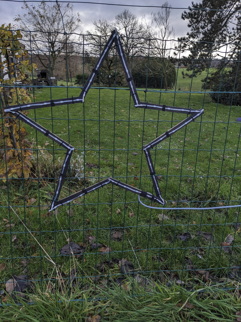

Quelques lattes de bois et voici une étoile vite faite.
Et le résultat :

les wagos prennent plus de place que le circuit dans la boite
Il y a un convertisseur DC-DC dans la boite. Du coup ça soulève la question : Comment c'est alimenté ?
Re: LED RGB adressables individuellement
alka a écrit :Il y a un convertisseur DC-DC dans la boite. Du coup ça soulève la question : Comment c'est alimenté ?
C’est dans le texte.
Oui bon..
je veux dire il y a une autre alimentation en amont qui convertit le 230vac en 8 à 30vdc ?
je veux dire il y a une autre alimentation en amont qui convertit le 230vac en 8 à 30vdc ?- thierryvalk
Ahhhh... oui.
Alors le 230V reste dans la maison, c'est plus save.
Il y a différentes alims SMPS de puissance de 100 ou 120W ce qui limite aussi le courant dans les fils.
J'ai une 5V 100W qui est relativement proche du sapin à bandes LED qui demande plus que les 2.5A des DC/DC utilisés.
Le reste c'est du 12 et 24V qui fait presque le tour du jardin. Il suffit donc de s'y repiquer.
Le tout étant sur des horloges électromécaniques.
