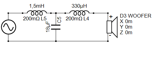

Non, celle-là est en // donc c'est bon.
Pour C3 il a utilisé 2 capas en série pour avoir les 3µ3. C'est pas vraiment habituel.

Il est cocasse mon filtre hein
C5 est bien full chimique, c'est un vert aussi.

C2 c'est effectivement deux capa en série avec ce que j'avais dans le tiroir.
Ah bon???
Mais chef, si je simplifie le dessins C5 est bien parallèle

Bon C5 n'est pas en // mais c'est souvent que les gens qui font du passif confondent le dessin avec l'électronique
oui oui, C5 est bien dessinée en // du woofer
électriquement, C5 est en // avec le couple (L4 + Woofer), pas avec le woofer.
Le souci c'est qu'en electricité série et parallèle sont des mots précis et on y associe des comportements, comme le calcul de l'impédance équivalente par exemple. Utiliser abusivement ces termes perturbe. Quand le schéma est donné, on se comprend toujours.
J'ai déjà eu cette discussion sur hcfr où les "passivistes" affirment que L4 et L5 sont en série avec le woofer et C5 en // avec lui.
une petite colle : l'alimentation est en série ou en parallèle avec le woofer ?

Ok je comprend l'idée, enfin euuu, peut-être
L'alimentation est en série avec (L5 et C5) et aussi avec (L4 et Woofer) ?
Aussi en série avec L5 L4 et woofer en sachant qu'il y a une partie de la tension qui se barre dans C5..
tu m'embrouilles
tu m'embrouilles
Re: Capas en filtrage passif
Impédances en série : traversées par le même courant
Impédance en // : soumises à la même tension
C'est facile

c'est fait pourGoodNoize a écrit :tu m'embrouilles
dans la logique "passivienne", selon l'endroit ou on la dessine, elle serait a la fois en série ou en parallèle avec le woofer. C'est pour montrer l'aberration quand on usurpe le vocabulaire.
La définition de Louis est la bonne. C'est celle que j'ai retenu de mes années d'étude en tout cas
Si tu pouvais mesurer la Capacitance d'une électrochimique et vérifier que c'est bien descendant avec la fréq.Je suis curieux de voir l'impédance des capa de 20 à 20kHz. J'ai accès à impédance-metre, je ferai 2/3 mesures pour voir. Je crois qu'il peut afficher un modèle ESR aussi

Pour le moment, c'est plus l'étude théorique. Après voir si la pratique rejoint la théorie.
De toute manière pour le moment j'ai pas trop de temps.
ESR en DC, lorsque la capa est chargée, elle n'intervient plus. C'est donc pour du régime AC avec ou sans Bias.
Elle représente une sorte de rendement de la capa, rendement qui peut varier en fonction de la fréquence, T° ...
Tous les chiffres habituels sont donnés pour 120Hz à 20°C ce qui permet une certaine comparaison en différentes capas, mais qu'il faut relativiser et vérifier pour la ou les fréquences d'utilisation.
Qu'est-ce que tu penses de la série UDB ? Le datasheet je veux dire, il te paraît "sérieux" ou c'est encore du triportage audiogourou ?
