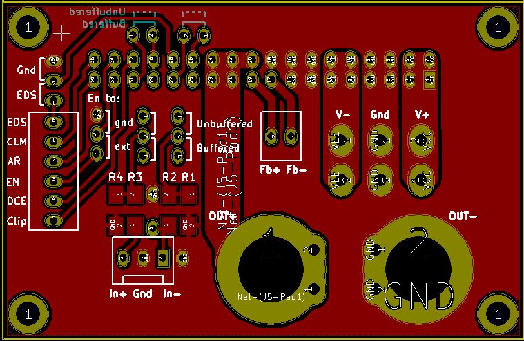

Messagepar androuski » lun. 17 déc. 2018 17:48
Alors si on regarde la carte E/S que j'ai routée pour les modules UcdxxxOEM il y a un Lpad en entrée, pour permettre d'attaquer plein pot avec le meilleur S/N ratio.

Messagepar alka » lun. 17 déc. 2018 17:55
Pour le niveau en symétrique, je ne parlais pas de cette carte mais de l'autre : sym6
Celle ci a peut etre aussi un role a jouer. C'est quoi le Lpad dont tu parles ?
T''aurais le schéma et la fonction de ce qui a été rajouté sur cette carte connectique ? le mode d'emploi quoi...
D'ailleurs si t'avais aussi le lien vers le schéma de la carte sym, ca m'évitera de chercher ;)

Messagepar alka » lun. 17 déc. 2018 18:11
je crois que je viens de comprendre : quand on ne me met pas les points sur les i avec le bon vocabulaire j'ai du mal :mrgreen:
Tu parles d'un pont diviseur en entrée de la carte pour abaisser le gain le l'ampli. R1/R2 R3/R4. Bien, ça évitera d'atténuer dans le DSPiy et évitera le clipping aussi.
Il y a des valeurs de résistances qui ont été définies déjà pour avoir le gain qu'on veut ?

J'attire ton attention sur le fait qu'Androuski (voir page 1) à prévu des atténuateurs L-Pad en entrée avec R1, R2, R3 et R4.
Ceci afin de réduire le niveau de bruit dans le cas ou un haut parleur est beaucoup plus sensible qu'un autre, garder bon un rapport S/N (ça c'est ce que j'ai compris).
A la base je ne pensait pas utiliser ces atténuateurs et donc mettre des résistance R=0, puisque je ne me sent pas capable de calculer les valeurs de composants.
Vu le problème que tu viens de soulever, il pourrait être judicieux de se servir de cette fonctionnalité présente sur la carte d'Androus.
