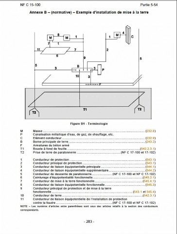

NFC15-100: 242.2 - PE - Conducteur de Protection
conducteur prescrit dans certaines mesures de protection contre les chocs électriques et
destiné à relier électriquement certaines des parties suivantes :
- masses,
- éléments conducteurs,
- borne principale de terre,
- prise de terre,
- point de l'alimentation relié à la terre ou au point neutre artificiel.
Un conducteur de protection peut être commun à plusieurs circuits.
On notera que la traduction ne fait pas mention du terme "terre".
J'ai souligné et mis en gras le mot important !
En SLT IT, le PE n'est pas directement relié à la borne principale de terre, il passe par une inductance.
En SLT TN-C le vert/jaune est le PEN, un mélange du PE et du neutre.
Le rôle le plus important du PE c'est la mise au même potentiel des équipements.
On notera également que la NFC15-100 est une référence en terme de norme électrique.
On trouve dans la NFC15-100 un autre terme.
242.3 - conducteur de terre
conducteur de protection reliant la borne ou barre principale de terre à la prise de terre.
Mais je te l'accorde, dans 99% des cas le PE est raccordé à la borne principale de terre, qui elle même est raccordée au puits de terre par le conducteur de terre.
Sauf dans le cas d'une installation foireuse en SLT TT par exemple, où finalement, la résistance de prise de terre importe peu puisque les DDR 30mA sont capable de fonctionner même en absence de raccordement à la terre.

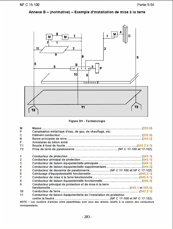

Une page récapitulative de la NFC15-100 - Annexe B - Exemple d'installation de mise à la terre
Regarde le nombre de fois où le terme Terre apparait !
