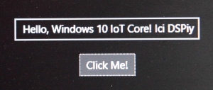

C'est bien un autre monde.
Quelques clics et ça marche sans la moindre ligne de code.
Tout de même pas mal de patience le temps que Windows mette tout à jour, mais mon mini-PC n'aide pas niveau vitesse.

Exactement, Win Iot sur le Rpi et Windows 10 + Visualstudio15 sur un PC.
Ces 3 logiciels étant gratuits, sans limitation, sans pub…
Il suffit d’avoir les 2 connectés en réseau, l’on développe sur le PC et l’on lance le debug par F5 qui transmet automatiquement le tout au RPi en exécutant l’application.
Aucune configuration spéciale.
