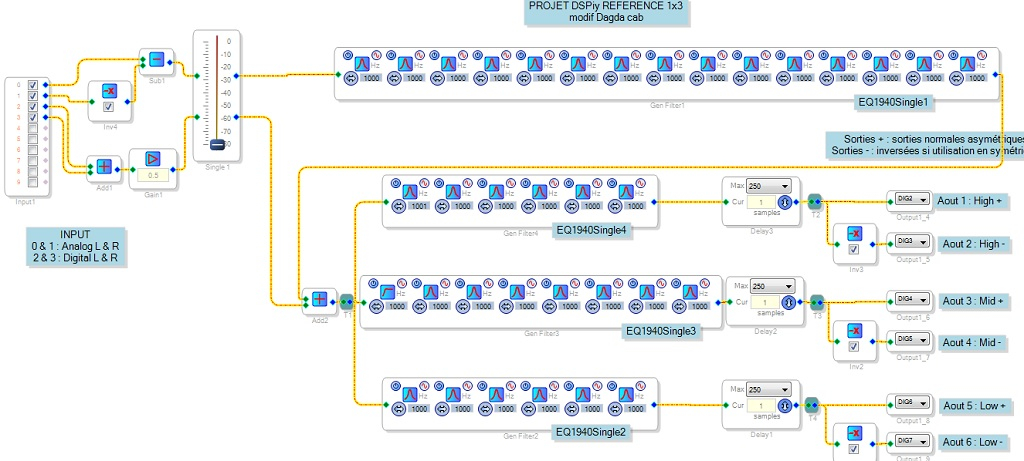

Re: DSPiy et entrée symétrique.
Et hop, une image
D.
ok, c'est clair.

sinon voici ce que cela donnerait :

tout ceci m'échappe. Comprend pas pourquoi il faut une appli dédiée .
Pusique pas besoin de beaucoup d'equa ni tratement DSP original, une appli 2x3 ou 2x1+1 standard convient.
Le point chaud sur canal L et le point froid sur canal R et ça roule.
C'est juste une 1x3 modifiée.
C'est une appli dédiée pour Dagda, pas de suivi ni même de publication.
Et comment il fait avec une seule enceinte ? Hein
Par contre tu aurais du voir l'erreur dans mon appli, j'inverse puis je soustrais. Ce qui revient à additionner.

ah oui, maintenant que je regarde.thierryvalk a écrit :Par contre tu aurais du voir l'erreur dans mon appli, j'inverse puis je soustrais. Ce qui revient à additionner.
si je l'ai pas dit, je l'ai pensé très fort: avec entrée symétrique, inverser un des deux + sommateur. sinon, juste soustraire.
C'est pervers de faire une appli avec des traitements différents selon entrée analogique/digitale. DStudio va s'y retrouver ?
Alors
Le préampli sortira en symétrique, j'aimerais si possible garder la liaison dans ce format pour dés raisons évidente de protection des parasites potentiels.
Donc, j'entre dans le DSPiy en symétrique ... et d'ailleurs, comme le signal Thierry, il suffit juste de faire une addition des deux pour créer un signal asymétrique qui pourra être traité par le DSP.
Sur cette partie analogique, il y a tout le traitement pour simuler un ensemble ampli + cab guitare ou basse (EQ + filtre - mais je ne vois que du EQ sur ton image).
Une seconde entrée, en S/PDIF (ou USB éventuellement) stéréo sera mélangée pour avoir une entrée audio mono sans traitement pour jouer par dessus un morceau par exemple.
Par la suite, c'est un mélange des deux signaux avec un filtrage classique 3 voies symétrique (bien que 2 voies serait probablement suffisant).
Pas de soucis pour DStudio, il va juste un peu râler que les sélecteurs d'entrées ont disparus.
Et bien évidemment sélectionner analog dans l'onglet config n'aura pas d'effet.
Mélangée et même mixée via la balance.
En fait avec les applis existantes, ont peut aisément faire ce genre d'application spéciale.
C'est le grand avantage de sigmastudio, on dessine quelques lignes, on compile et il ne reste plus qu'à la creer dans DStudio.
Le sélecteur d'entrées va fonctionner, mais il y aura toujours le signal analog vu que "câblé" idem pour le digital.
Le sélecteur fera juste la sélection de l'entrée digitale : coax, toslink ou USB
