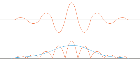

Supposons une note "simplifiée" que voici :
Le premier graphe, la note, le second avec redressement et en bleu ce qui serait la valeur RMS.
Où se situe le peak ?
Le point le plus haut en rouge ? (électriquement, oui), le point le plus haut en RMS ? ou un autre qui serait par exemple plus faible vu que cette note est très courte et qu'en réalité on n'aura pas une seule note isolée.
sur un signal pareil ... pas super représentatif de musique !
dabord, la valeur RMS d'un signal n'est pas une courbe mais une valeur, un seul chiffre ou un trait horizontal si dessiné sur ce schéma. La courbe bleue c'est autre chose.
le peak c'est le max
la valeur rms c'est le chiffre que donnerait un multimetre true-rms. Il y a moyen de le calculer mathématiquement. Sur de la musique, le mesurer avec les outils disponibles chez les mixers audio devant leur table et si tu l'as en .wav avec le TT-Meter dont le lien est plus haut.
un dessin avec différents signaux. la valeur RMS de chacun c'est le trait en pointillets rouge. Pour le signal carré, RMS=max.
Le CF, crest factor, traduit le Dynamic Range de chaque signal

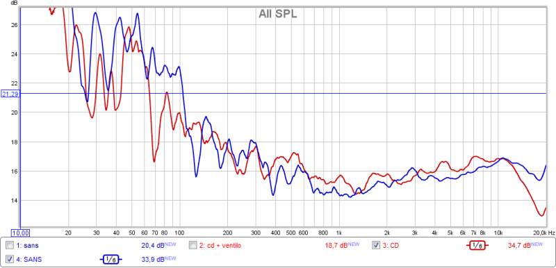

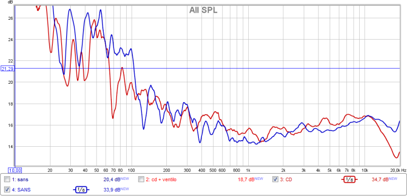

Voici le test, avec et sans lecteur CD.
c'est vraiment rouge avec CD et bleu sans ? cad davantage de bruit quand le lecteur est absent !!!
tu peux m'en vendre quelques uns de ces lecteurs CD ? ils sont bien comme bass-trap.
Sans rire, ces mesures sont top accidentées pour en tirer quelquechose. Chez moi une mesure de bruit ne ressemble pas du tout à ça !
Tu pourrais faire une autre série de mesures : en RTA 1/6 ou 1/12 (pas en spectrum), average sur 8 mesures, windows Hann.
affichage de 20 à 20k car sous 10Hz c'est de la pollution.
t'attend bien longtemps que ça se stabilise avant de stopper le RTA puis d'enregistrer.
Ah oui, pense à stopper le lave-linge pendant la mesure
