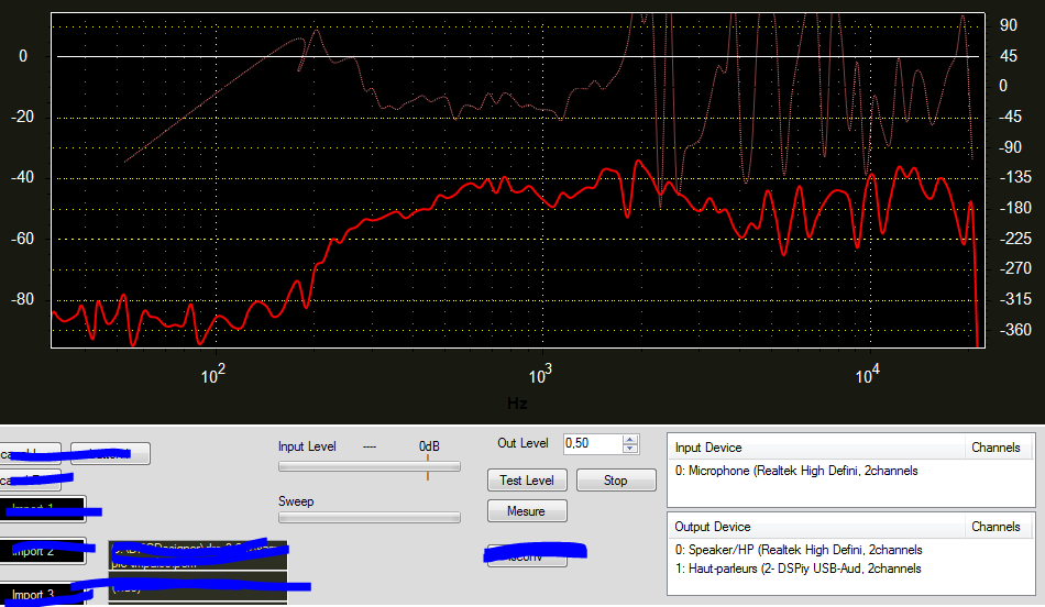

Messagepar thierryvalk » sam. 20 févr. 2016 17:59
Juste un petit entracte dans les maths.
Les avancées très lentes du jour.
Brouillon de ce que l’on devrait avoir dans DStudio
A droite la liste des entrées/sortie audio du PC, mon PC de développement n’aime pas trop les cartes son et je joue donc sur ses HP et Micro internes.
Pas encore le ASIO, mais devrait être possible.
Bouton Test Level qui joue un fichier bruit rose avec une plage de fréquence limitée, simplement généré par REW et qui permet de vérifier le niveau du micro.
Le Out-Level qui n’est pas encore en dB ajuste le niveau de sortie.
Le bouton Mesure génère un Sweep qui a été préalablement généré et enregistré en .pcm par GlSweep. On pourrait le générer en interne par fonction mathématique, à voir.
A la fin de la mesure, on utilise SoX pour convertir le .wav qui a été enregistré en .pcm pour LsConv qui va générer l’impulse.
Lorsque LsConv a terminé, on récupère le fichier, détection du peak, rabotage, FFT et affichage de la belle courbe de HP d’un PC portable. :)

Messagepar louisr » sam. 20 févr. 2016 18:05
thierryvalk a écrit :Les avancées très lentes du jour.
8| 8| 8|
On a pas la même définition de lenteur ::d
C'est super, DStudio va faire des jaloux :ghee:

Travail du jour :
DStudio devient une fenêtre redimensionnable ce qui permettra de mieux voir les courbes.
Rajout d'un onglet Mesure.

Petit topo (brouillon) afin de voir ce qui est nécessaire et trouver la bonne ergonomie.
Réglage :
Carte son In et Out, éventuel canal de référence.
Fichier éventuel de calibration micro.
Niveau de sortie avec bouton de test.
Plage de fréquence.
On lance une mesure, on dispose d’une impulse avec la position de son peak + réponse en fréquence d’amplitude et phase.
Renseigner si mesure Globale ou HP avec la voie + canal -> affichage au bon endroit.
Afficher en 1/12 d’octave ? Serait bien un petit bouton pour y superposer du 1/3 d’octave.
Bouton pour afficher de +20 à -30dB ou +20 à -70dB.
Choix de la phase ou non.
Choix des courbes :
-Mesure
-Corrections
-Final : Corrections sur mesure
Eventuellement rajouter courbe cible.
Enregistrer le tout sous le .dspiy

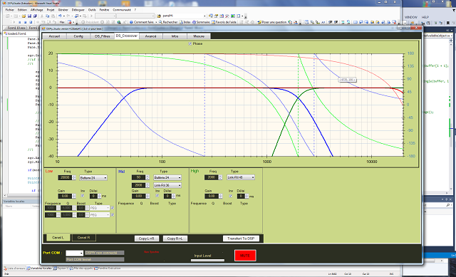

Pour le global c’est +- bon, pour le crossover intervient les corrections globales et surtout les délais, décalages des HP pour obtenir une courbe qui reflète la réalité de la sommation des HP.
Il faudra donc un mécanisme de mesure et/ou calcul pour déterminer les distances relatives des HP.
Avec ces valeurs et délais de DStudio on peut calculer une sommation.
Il faudra donc renseigner aux calculs le routage du signal selon l’appli.
Il y a moyen de faire quelque chose de bien, mais faudra veiller à ce que cela ne devienne pas une usine à gaz où l’on ne s’y retrouve plus.

Messagepar thierryvalk » ven. 26 févr. 2016 09:16
Etat des courses à l’instant t0 :)
On sait faire une mesure et l’afficher en amplitude et phase.
On sait y appliquer les corrections de nos filtres.
Les courbes sont affichées avec une résolution de 1/48 par octave.
Cela fait 686 points pour afficher de 1 à 20.000Hz en logarithmique avec 159 points de 1 à10Hz (gaspillage, mais d’un autre coté facilité et permet de ne pas avoir une limite même si l’on n’utilisera pas vraiment ces résultats).
Petite réflexion sur cette résolution.
Ce n’est pas vraiment du Smoothing (lissage) vu que l’on ne tient tout simplement pas compte des autres points.
D’un autre côté, la résolution/précision semble déjà pas mal pour ce que l’on fait, et avec les 500 points de 10 à 20KHz on est dans les clous niveau affichage vu la taille actuelle du graphique, le graphique en lui-même va appliquer un lissage faible et déterminer les points manquants.
Mais si l’on zoom fort, on verra des segments de lignes et plus une belle courbe.
Faudra voir à l’usage si un éventuel passage à du 1/96 créerait un ralentissement de l’affichage ou pas tout en surveillant les ressources mémoire.
D’un autre coté, afficher en 1/48 une mesure c’est trop bruité. Il faut donc pouvoir appliquer du lissage.
Ayant un peu regardé, il existe multitudes de façons de le faire, ce qui me fait dire qu’il ne faut pas en abuser vu que l’on ne voit plus vraiment la réalité mais une interprétation mathématique.
L’idée du lissage est de faire une moyenne ou déterminer le max. d’une portion de bande d’octave puis déterminer mathématiquement l’ensemble des points à afficher sous forme de courbes et non de segments de droites.
Encore du boulot pour quelques soirées.
Ensuite, il faudra voir pour l’ergonomie, on a jusqu’à 6 sorties et 2 canaux.
On pourrait donc avoir 1 courbe par sortie = HP et 1 courbe de l’enceinte complète par canal.
Où les afficher ?
Ensuite, on applique les corrections, ne doit-on pas garder une copie de la courbe initiale et aussi une courbe des corrections comme maintenant, il y a aussi les sommations de courbes, tant pour celle mesurées que celles des filtres...
On a fait une mesure, corrections et pour vérifier si ces corrections sont bien réelles, on refait une mesure. En théorie cette nouvelle mesure devrait correspondre à notre courbe simulée, il faudrait donc afficher la nouvelle mesure tout en gardant les anciennes pour comparaison.
Et si l’on rajoute les phases, on est mal parti. :0
Messagepar alka » ven. 26 févr. 2016 10:30
tu sais ce que je pense de ce gaspi. 23% des calculs pour une plage qui n'intéresse personne c'est un coup a se prendre une action greenpeace ! pour moi l'affichage devrait etre limité a 10Hz en bas épicétou. On fait de l'audio après tout, donc 10Hz c'est déjà une belle marge.
le smoothing c'est la combinaison réduction des points + lissage fait par ta librairie graphique. t'es pas content de ce qu'elle fait ?
normal, car le zoom de la librairie graphique n'a aucune limite. C'est le zoom qu'il faudrait limiter au raisonnable p/r a la résolution dont on dispose.
oui 1/48 c'est trop détaillé pour de la correction. On travaille habituellement au 1/24 pour les plus affutés ou 1/12 et 1/6 qui correspondent a ce qu'entend l'oreile. On peut modifier le smoothing ou il est figé ?
je pense que là tu fais mal aux mouches. T'es de toute façon limité par la résolution initiale de la FFT qui permettra jamais de zoomer indéfiniment. Réduction des points + lissage par la librairie graphique ça doit le faire, sinon c'est un souci dans la librairie graphique.
Où les afficher ?
bonne question... pas simple.
