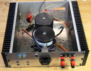

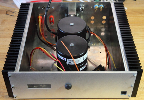

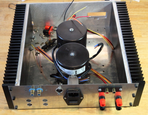

Avancées sur le boitier avec pré-montage à "blanc" :
Fond et face arrière en acier, il y aura encore une tôle en U sur les transfos et une contre face avant pour fixer la carte de protections et écran.
Vu la taille de refroidisseurs, je pense que la mesure de T° sera superflue et que les LM3886 auront eu le temps de fumer avant que ne mesure quoi que ce soit.
Dimensions : 330mm de large par 300 de profondeur avec une hauteur de 100.

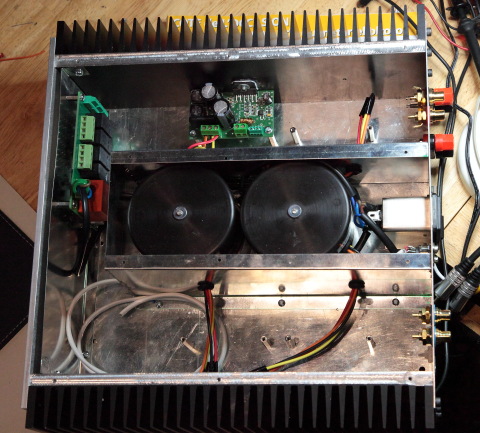

Messagepar thierryvalk » ven. 29 janv. 2016 20:50
PCB réceptionnés, un premier module ampli de monté ainsi que la carte sécu.
Coté mécanique, blindage des transfos et contre face avant qui permet le montage de l'écran OLED en face avant.
Coté pas malin, quelques vis de bornier invissables avec les PCB en place, et aussi de ne pas avoir prévu de tester le module hors boitier.
Je verrais tout cela demain lorsqu’il fera clair puis misse à feu. :froid:

Messagepar philby » ven. 29 janv. 2016 22:27
Ouahou!
Super chouette...
Je vois que tu as isolé les 3886, ils n'ont donc pas la semelle en plastique! C'est mieux pour la dissipation.
A moins que ce soit la graisse...On ne voit pas bien.
Re: Un ampli LM3886 de plus
Messagepar thierryvalk » ven. 29 janv. 2016 22:54
C'est la graisse, j'ai un peu débordé. :inlove:
Et pas simple de faire une photo convenable de ce truc.

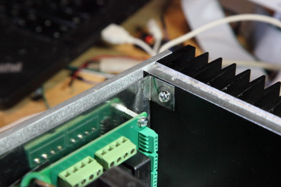

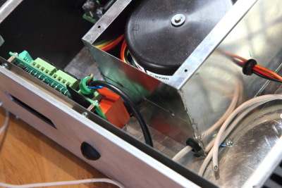

Messagepar thierryvalk » sam. 30 janv. 2016 10:02
Pour réaliser la contre-face et la cage pour les transfos, j'ai utilisé de la tôle d'acier étamée de 0.4mm disponible chez RS.
http://www.rs-particuliers.com/WebCatal ... 82466.aspx
Vu la faible épaisseur c'est pas hyper rigide, mais facile à travailler.
Et le tout grand est de pouvoir se souder (brasure) avec un simple fer et soudure à l'étain utilisés pour l'électronique.
Exemple de petite patte soudée, à l'origine je l'avait soudée plus bas puis remontée en constatant que je ne saurais visser la vis à cet endroit.
C'est un peu cher, mais l’on gaspille peu, ici l'arrière réalisé avec 2 chutes :
La finition est très correcte et pas de problème de rouille.
Existe en d'autres épaisseurs, par exemple la face arrière et fond sont en 1mm, toujours soudable, mais demande un fer de bonne puissance et un peu de patience.

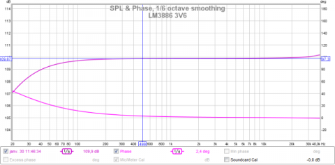

Première mise sous tension et mesures.
Premier test, signal à 1kHz très modéré et oscillo sur la sortie connectée à une charge de 8ohm.
Rien, après recherche j'ai inversé la sérigraphie sur le PCB pour la sortie HP avec le + sur le 0V. Heureusement, j'avais mis la pince de l'oscillo sur le 0V du signal.

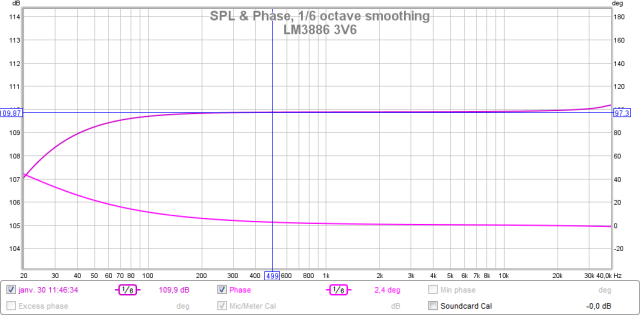

Bande passante :
Limitée dans le bas vu la faible capa en entrée et aussi dans la CR, niveau SPL c'est bon vu que pour alimenter des aiguës.
Je ne sais pas si le petit déphasage est problématique.

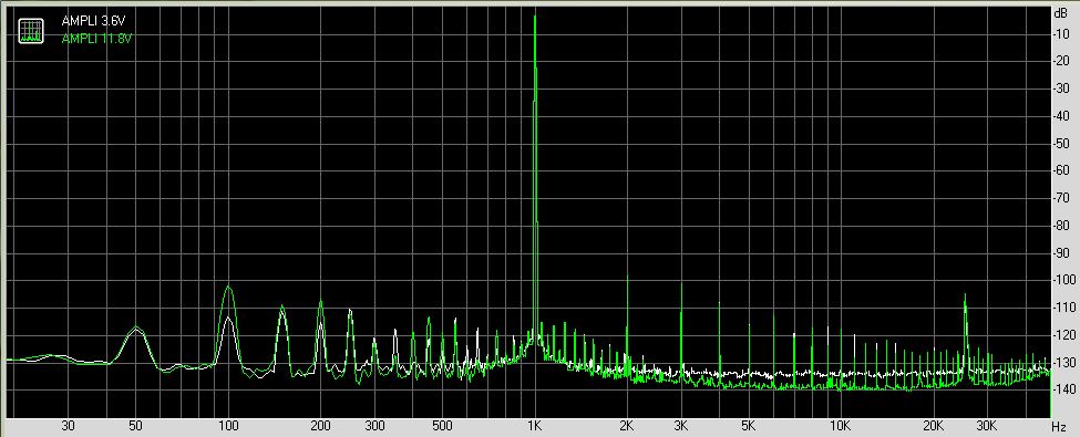

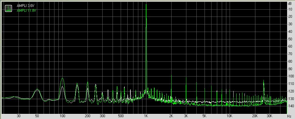

Avec RMAA, THD; mesure avec tension de sortie de 3V6 et 11V8:
Je n'ai pas trop l'habitude d'interpréter ce genre de mesures, me parait bon et logique.
En 11V8 un peu plus de 100Hz, logique vu les capas de seulement 4.700µF.
Je vais maintenant me pencher sur la carte de sécurité.

Messagepar philby » sam. 30 janv. 2016 13:40
Voilà, tu as tout dit! Ainsi que les petites barbes entre 1k et 2k, ça doit être des résidus de filtrage du 100Hz...
Pour la disto, superbe!
