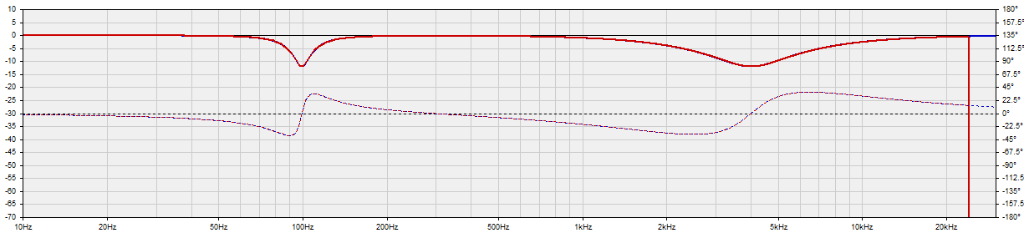

Messagepar thierryvalk » mer. 6 janv. 2016 16:46
Bon, comme j'écoute toujours Alain.... :mrgreen:
J'ai une impulse de 7000 taps
voici sous rePhase :
J'ai testé le "pic", il est bien au sample 3500.

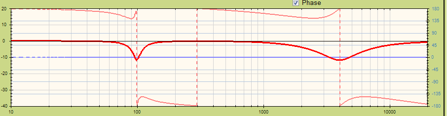

En prenant à partir du sample 3499 j’obtiens ceci :
En prenant à partir du sample 3500, même le SPL n'est plus bon.
Re: La Phase dans DStudio
Messagepar alka » mer. 6 janv. 2016 16:48
:hehe:
reste un décalage de Pi qui traine. Une erreur de signe quelquepart ?
