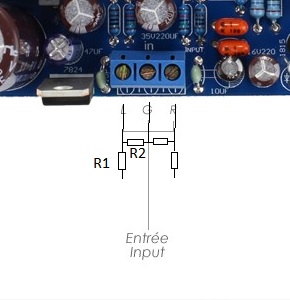

Re: DSPiy et DA990
Voici pour le câblage :
Les valeurs ne sont pas trop critiques, du style 4k7 pour R1 et 1 à 2k pour R2.
Avec le schéma et/ou valeurs des résistances il devrait être possible de lui diminuer le gain, mais pas de trop.
En diminuant le gain, l'ampli va moins amplifier et surtout moins amplifier le bruit.

Re: DSPiy et DA990
Bon ben c'est nettement mieux, j'ai donc suivi tes conseils Thierry et j'ai trouvé des belles résistances Dale de 4.7K et 1K.
Bruit de fond bzzzz quasi inaudible, écoute normale entre -25 et -20 dB, pocs "volets" quasiment disparus, c'était simple en fait
Par contre, par curiosité, si j'applique la formule du diviseur de tension :
Vsortie = (R1/(R1+R2)) x Ventrée (1.9Vrms?)
Avec mes valeurs de 4.7K et 1K ça doit donner environ 1.56V?
Avec des R2 de 2K, ça m'amènerait à 1.33V, j'ai bon?

Re: DSPiy et DA990
pour ton diviseur c'est l'inverse tel que dessiné
Vout/Vin = R2/(R1+R2)
selon ce que tu mets en R1 ou R2 tu atténue de -15dB ou de -1,7dB. te trompe pas...

Re: DSPiy et DA990
Il m'embrouille le gars
Moi j'ai mis 4.7K en R1 et 1K en R2 comme sur le croquis à Thierry.
Vu comment le volume a baissé, je pense que j'ai bon mais ?

Re: DSPiy et DA990
Je pense qu’Alka a raison. Faut s’y faire.
Pour les dB il te dira, pour ma part vu tes résistances c’est bien moins que 1.56V pour 1.9V.
Pour faire simple sans calculette, -6dB = 1 bit = tension/2 et en tension, la tension aux bornes des résistances est proportionnelle aux résistances donc plus petite tension sur la 1K qui est le signal de l’ampli que sur la 4.7K qui supporte le surplus.

Re: DSPiy et DA990
manudrz a écrit :Comment tu arrives au résultat direct en dB?
4.7/(4.7 + 1) = 0.82 cad une petite atténuation d'environ 18%. Pas grand chose.
20 * log(0.82) = -1.7dB
si tu inverses R1 et R2,
1/5.7= 0.17 cad une grosse atténuation d'environ 83%, ca fait 20*log(0.17) = -15.4dB
Re: DSPiy et DA990
-30dB sur un concert c'est bien. dans ce cas, pas besoin de pont diviseur. J'en mettrai un si tu approches le seuil de 48dB d'atténuation en écoute normale. Cause que 48dB d'atténuation c'est rogner 8bits et que 24-8=16. Atténuer plus que -48dB, c'est raboter le signal et ça c'est pas bien. C'est un peu un raccourci mais pas tout a fait faux.
Si t'écoutes vraiment a -50dB en moyenne sur le DSPiy, c'est que ton ampli a vraiment trop de gain et atténuer de 10dB par des résistances c'est pas bete.
alors tu sors ta calculette et tes souvenirs de lycée :
si R1 = 4.7k, quelle doit etre R2 pour avoir -10dB ?
on pose l'équation : 20*log(R2/(R2+4.7)) = -10
log(R2/(R2+4.7) = -0.5
R2/(R2+4.7) = 10^0.5 = 0,316
on aboutit a R2=2.2K en valeur normalisée.
Re: DSPiy et DA990
une autre manière de voir les choses :
la fiche de ton ampli dit : "Sensibilité d'entrée : 1.57V" (on suppose Vrms comme habituellement)
le DSPiy sort au maxi (a 0dB) : 1,9Vrms
donc si tu mets le volume du dspiy a fond, tu sature ton ampli et c'est pas bien
le pont diviseur qui limite a 1.5V ce qui entre dans l'ampli me semble utile. 1.5/1.9 = 0,8 cad 20% d'atténuation. Tiens, c'est pas loin de ce qui a été fait sous influence de vogelpik
Re: DSPiy et DA990
Il n'est pourtant pas compliqué mon schéma, R1 et R2.
Pourquoi donc les inverser ?
Re: DSPiy et DA990
personne n'inverse leur place. je montre l'atténuataion selon les valeurs de R1 et R2, ou si on change une valeur de R2 pour une autre selon l'atténuation désirée.
