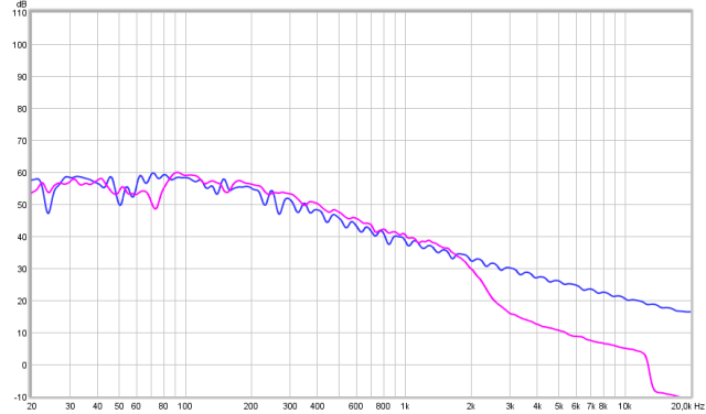

J'ai une bonne carte son, mais qui ne fonctionne pas sur mon PC de développement.
J'ai retrouvé dans le fond d'un tiroir une petite Creative, téléchargé les derniers drivers et voila en loopback :
La différence entre les 2 courbes est juste la longueur de l'enregistrement, 128k en bleu et 256k en violet.
Je crois que ce PC ne veut pas faire du son. X(
C'est en JAVA car en ASIO Creative n'a développé que le driver pour les sorties.

Je suis plus habitué aux graphs RMAA. C'est la réponse en fréquence ça Thierry ?!?

Ca aurait du être une belle droite horizontale. :happy1:

Je pense que la carte n'est pas en cause, mais plus a un problème logiciel.
Je vais la tester sur un autre PC.

Je pense que je suis en 44,1kHz dans REW, ça tourne en java.
j'ai contrôlé au scope, les sorties sont propres je n'ai pas ces salles courbes, don ça vient bien de la config de mon PC, je continu de chercher.

J'ai fait un essai en 48k ça ne change rien,c'est dingue ce truc, pourtant quand je rebranche en looback je retrouve bien une courbe plate, donc la carte son interne veux bien "s'auto échantilloner" proprement, mais dés que j'intercale un DSPiy y a rien à faire,je retrouve ces horreurs, heureusement le scope me confirme que tout va bien. Ce ne serai pas lié à la latence du DSPiy par rapport aux paramétrages du sweep, je di se qui me vient à l'esprit mais je ne pense pas que ce soit ça.

A mon avis, mais pas plus certain que cela, il y a une partie du signal du Out de ta carte qui se retrouve en In de la carte.
Donc en loopback, pas de soucis par contre avec le DSPiy et son temps de latence crée du n’importe quoi.
Ce serait un truc du genre:
Maintenant ce mix serait software ou hardware ?

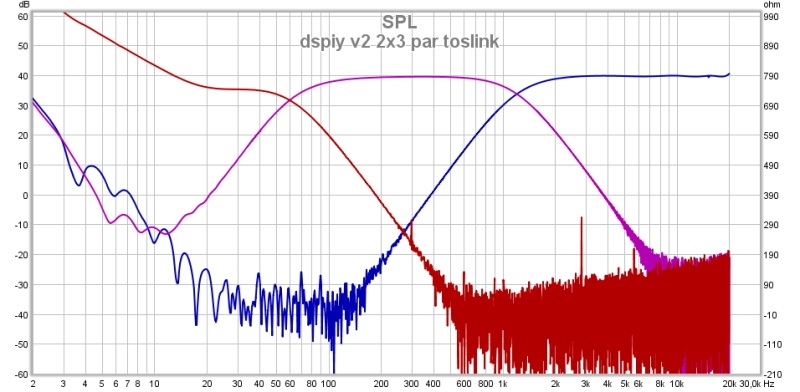

C'est pertinent, j'ai tenter de réaliser une mesure sur un PC qui dispose d'une carte son avec line in et line out, et bien soit elle était en loopback interne en permanence soit line in était désactivé,bref encore une "cate son de mede". Après pour savoir si c'est un loopback interne hard ou soft ?? ce sont des carte dont les canaux sont prévus pour travailler individuellement et pas simultanément. Je crois que je vais devoir investir.
Faudrait que j’essaie d'injecter en spdif/optique ou par l'amanero, là il y aurait peut être plus de décorrélation entre in et out, la preuve, la voie grave est bizarre en des dessous de 10Hz , mais le reste est bon:
C'est bizarre aussi ces remontées de bruit dans les basses fréquences des canaux mid et high ? je n'ai pas ça au scope, c'est cline.

C'est une idée, oui, tu as le bon firmware. ( il n'en existe pas de différents)

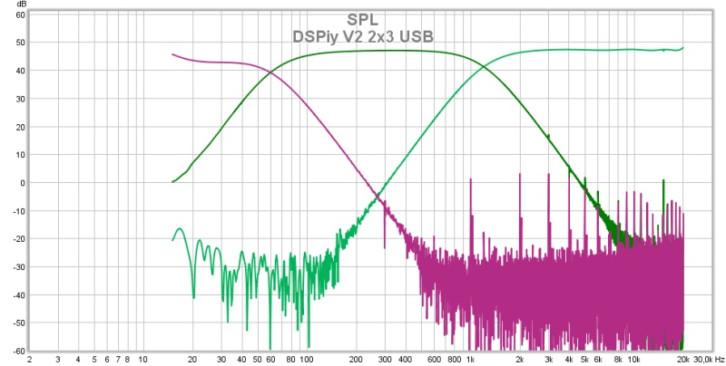

Et plus simple avec le DSPiy v2 serait de simplement le renseigner comme Out et utiliser ta carte son comme In.
Il faut que les 3 jumpers soient en place et sélectionner USB comme source pour le DSPiy.

blazing a écrit : la preuve, la voie grave est bizarre en des dessous de 10Hz , mais le reste est bon:
faut pas trop regarder les réponses des cartes son en dessous de 10Hz ou 20Hz. souvent portnawak.
En coupant tes courbes de 20Hz à 20K, le graphe est mieux cette fois.
Il doit encore y avoir un souci de niveau car le bruit est a -60dB / -70dB. c'est peu.

Comme mes plateaux sont à +40dB et que le bruit est entre -20 et -30, j'ai bien entre -60 et -70dB, non ?
Pour sortir du son par l'USB j'ai pas trouvé sur mon vieux PC sous XP, faut peut être un driver même pour le V2.

En dessous de 20Hz tu peux avoir l'effet pervers de la calibration.
Très peu de signal et donc un gain de correction démesuré.
Pas besoin de driver pour le DSPiy, il suffit de le brancher au PC et ce dernier devrait le reconnaître et te le proposer comme périphérique de lecture.

Ça fonctionne bien (le bruit haut du canal low est bizarre, ça doit encore venir du PC):
