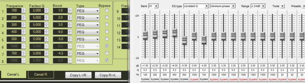

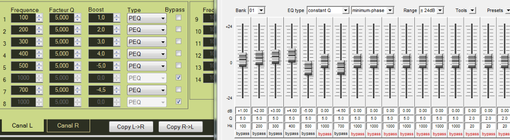

Messagepar thierryvalk » lun. 12 déc. 2016 17:38
L’intérêt est limité, mais il sera aussi possible de transférer des EQ de DStudio à rePhase.
Cela permet d'appliquer des corrections en temps réel dans DStudio et ensuite de les transférer dans un Preset de rePhase.
Faudra alors ne pas oublier de les mettre en Bypass dans DStudio.
