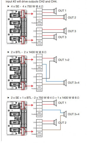

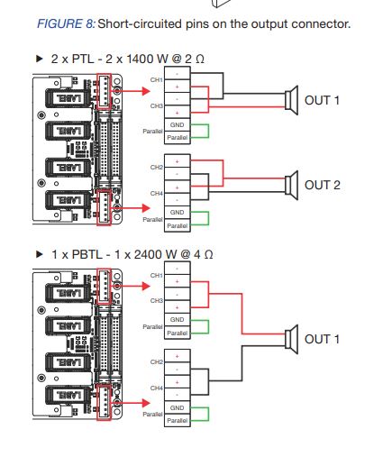

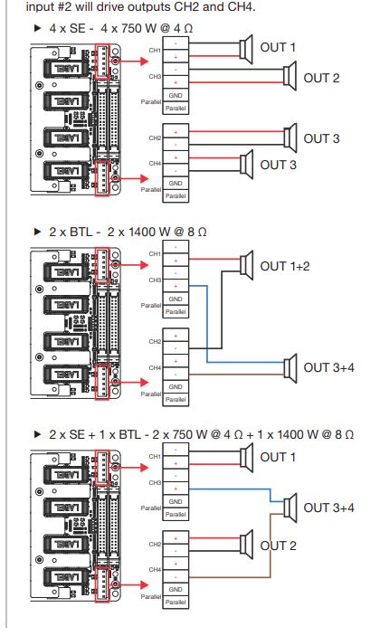

J'ai trouvé des litemod4HC les specs sont assez dingues 8|

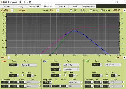

Messagepar thierryvalk » dim. 2 mai 2021 17:17
En effet, et ce n'est surement pas spécifique à l'appli 2x3.
Possible aussi que ce bug n'était pas présent dans les premières versions.
Voici via les courbes calculées qui utilisent exactement les mêmes fonctions que pour les sorties.
En Bleu ce qui devrait être le Butt 12, en Rose un ButtWH via les EQ; lui semble OK. En vert le Butt 18.

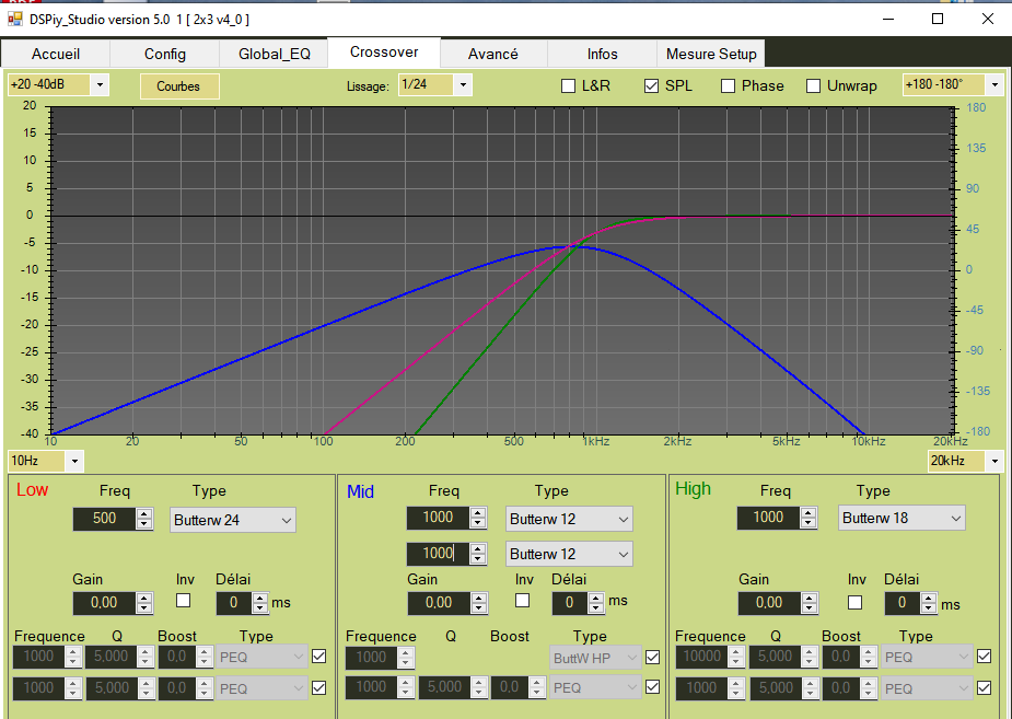

Si c'est pour la voie Mid, une parade serait d'utiliser un PEQ :
