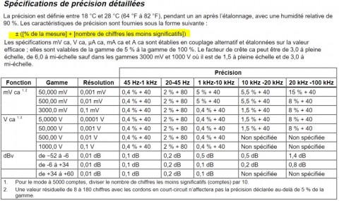

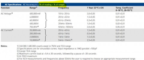

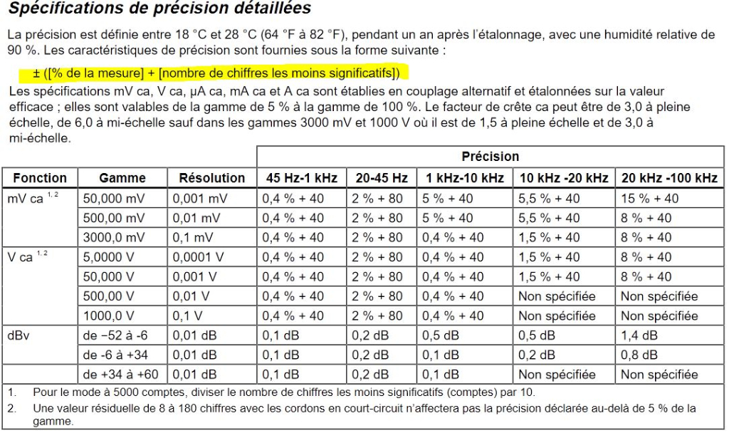

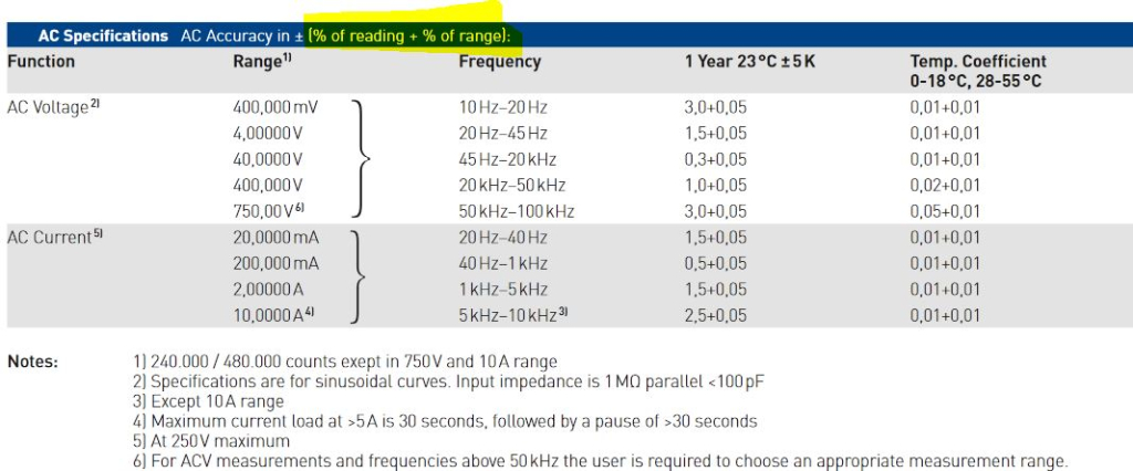

Messagepar thierryvalk » lun. 26 oct. 2020 13:16
Pour mon multimètre de bureau c'est noté différemment :
le Fluke te rejoint :
