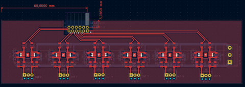

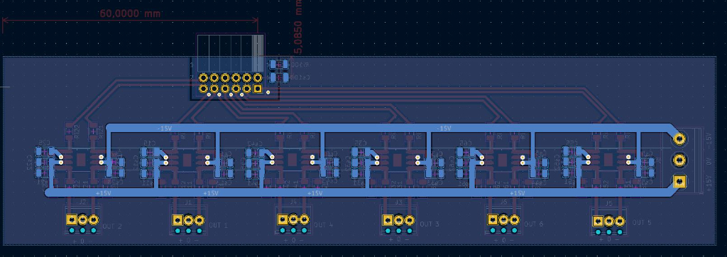

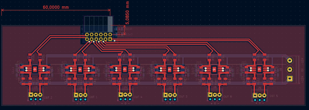

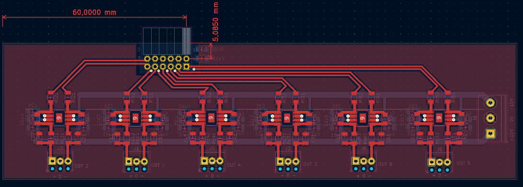

Messagepar GoodNoize » ven. 15 avr. 2022 11:11
J'ai un peu bosser sur la V6
Quelques interrogations encore :
- Trou de fixation : comme j'ai compris : pas de pastilles.il vaut mieux de pas mettre la carte au boitier. Et plutôt faire en sortie que la liaison GND/Boitier/Terre soit en un seul point.
- Tailles des vias ? J'ai du 1mm trou de 0.4.
- Je trouve que les pad des connecteurs J1 /J6 sont bien assez proches entre eux. J'ai pris le modèle de base Kicad pheonex 1x03 pas de 2.54.
Si l'un de vous veux bien que je lui envoi le fichier au cas ou il y ai une coquilles que l'on ne vois pas sur les visuels.. je serai rassuré :gene3: :gene3:
et le nouveau schéma avec les nouvelles ref, la liaison 0V_signal et 0V_Alim
SYM OUT V6 DESSUS.pdf
(38.74 Kio) Téléchargé 1785 fois
SYM OUT V6 DESSOUS.pdf
(28.58 Kio) Téléchargé 1788 fois
Schéma SYM OUT V6.pdf
(51.66 Kio) Téléchargé 1783 fois
Messagepar alka » ven. 15 avr. 2022 13:09
Ca a de plus en plus d'allure :)
quelques remarques comme ça qui me viennent vite fait
- le mini plan de masse du 0V DSPiy peut être des deux cotés
- on n'aime pas les angles aigus pour les pistes. Pour rejoindre R21 et R22 par exemple, tu pourrais faire ça
Je sais pas bien ce qui est préférable : deux pistes signal+ et 0V_DSPiy parallèles comme tu as fait, ou le 0V_DSpiy qui entoure jusqu'au bout la piste Signal+ (càd comme une prolongation du mini-plan de masse)
- je ne vois pas les pads de fixation au boitier.
- Les pads du DSPiy sont connectés au gnd il me semble. Le chassis sera à la terre (sécurité). Faut quand même réfléchir à la mise au gnd du chassis.
- coté bleu, pour faire plus joli, tu peux aussi finir les pistes +15 et -15V en diagonale
- je trouve la carte toujours inutilement grande. (j'aime pas gâcher :) )
- attention a ne pas être trop près pour le connecteur au DSPiy afin que les cartes ne soient pas collées l'une a l'autre. je laisserai 1mm de séparation mini entre les cartes, ce qui revient a rapprocher un peu le connecteur du bord.
Messagepar thierryvalk » ven. 15 avr. 2022 13:56
Non, ils sont isolés, mais avec une isolation très faible entre pastilles et plan de masse. Il faut faire un peu attention si l'on utilise des rondelles métalliques.
Oui pour les angle aigus, je dirais que les résistances Ri pourraient être plus rapprochées l'une de l'autre.
Je rajouterais des capas électro.
Au minimum une paire à proximité du connecteur J8.
Sinon, vu qu'il y a de la place une paire pour chaque LME.
Ne pas s'embêter avec du CMS, du traversant c'est bien plus simple et solide et aucun besoin de marque/modèle "haut de gamme".
Si uniquement J8 style 100 à 220µF 25V
Sinon du 47 à 100µF par LME et alors changer les 10µF céramiques par du 1µF céramique.
Ce sera bien plus beau. :frime:
