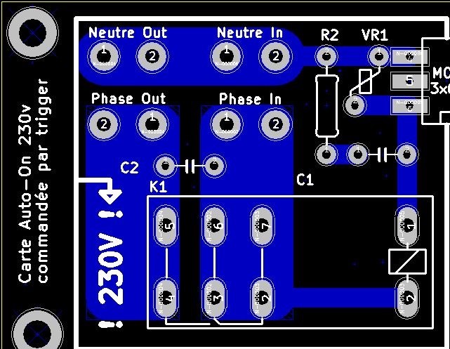

un petit UP sur ce montage... bon, j'ai donc fait l'acquisition d'un ampli sérieux, pas fabriqué par moi

Les pistes de la carte trig 230V sont elles assez costaud pour commander l'alim d'un tel ampli ? La probabilité pour qu'il soit utilisé à pleine puissance est très faible mais sait on jamais, et je souhaite un montage 100% safe.

Re: Carte Trigger 230V DSPiy
le relais RT314730 utilisé dans le kit tient 16A. Tu pourrais commuter un gros radiateur électrique ou un four avec ça
Oui,
mais ça ne répond pas à la question, qui ne portait pas sur le composant mais sur les pistes du PCB
Les deux pistes de puissances commutées font 10mm environ.
Sur l'autre on peut arriver et repartir sur le même faston sans faire transiter réellement le neutre par la piste.
Ah pas mal ça merci.
Elévation de t° je sais pas trop quoi mettre. J'ai mis 5° et t° ambiante 25° pour l'été, et pour une largeur de 10mm en couche externe, j'obtiens 8,5A... je ne pense pas que ça aille jusqu'à 8,5A avec 230V
Par contre j'ai un doute sur l'épaisseur.. je ne sais plus si c'est 35 ou 70µ... j'ai retrouvé le "bon de commande" qui est en fait un pdf du devis en ligne, mais ce n'est pas précisé.
