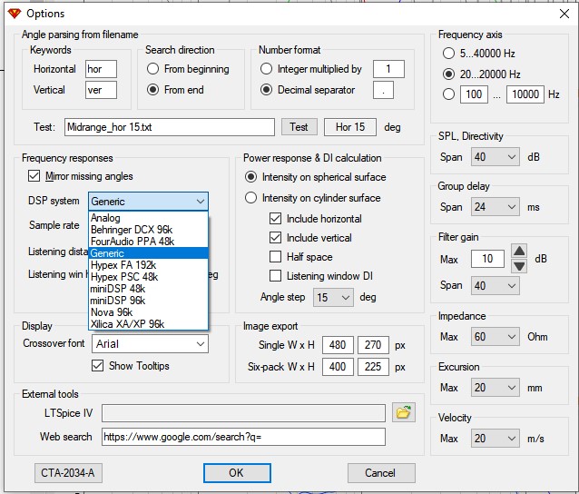

Messagepar GoodNoize » mar. 26 nov. 2019 09:32
Ile me semble avoir vu passé une info comme quoi les coeficient PEQ du DSPiy ne sont pas identiques à ceux du DCX.
Dans les logiciels de simus comme pour REW, on est d'accord qu'il faut mettre un DSP générique pour matcher avec le DSPiy ?
:merci:

Messagepar alka » mar. 26 nov. 2019 09:50
Si je me rappelle bien, ce choix c'est si on veut réutiliser les coefficients des filtres calculés par REW et les importer dans le DSP en question.
Si on reporte les caractéristiques des PEQ (freq, Q, gain) ca n'a pas d'importance.

Messagepar GoodNoize » mar. 26 nov. 2019 10:16
Aaah, Merci Thierry je cherchais ce sujet.
Dans un logiciel comme vituix si je change le type de DSP, l'allure de la courbe change. Surtout s'il a une grosse EQ pour BSC qu'il faut placer pas trop mal pour l'équilibre.
Et je pense pas chercher des mouches, il y a presque 3 dB de différence en plein sur la bande 150/500 Hz dans mon cas.

Messagepar alka » mar. 26 nov. 2019 10:33
GoodNoize a écrit :Dans un logiciel comme vituix si je change le type de DSP, l'allure de la courbe change. Surtout s'il a une grosse EQ pour BSC qu'il faut placer pas trop mal pour l'équilibre.
ca m'étonne. Une EQ c'est bien défini. Si elle est paramétrée pareil (freq, Q, gain) le résultat doit etre le même quel que soit le DSP utilisé. Pareil pour les autres filtres classiques.
C'est différent bien sûr si le filtre est converti en coefficients de biquad(s) d'une certaine manière qui ne correspond pas au DSP cible.
Du coup, je comprend que ce que montre vituix quand tu changes de DSP, c'est ce que donnent les coefficients qu'il a calculé sur ce DSP.
Pour éviter les ennuis, ça engage plutot a recopier le filtrage et a ne pas utiliser les coefficients calculés par le simulateur.

Messagepar GoodNoize » mar. 26 nov. 2019 10:51
Je viens de vérifier mes dires.
Donc a la base j'ai fais ma simu avec le DSP "ANALOG3. Quand j'ai changé pour "généric" là il a eu gros changement sur ma grosse EQ BSC de la mort qui tue.
En gros 3dB de plus en générique qu'en analog. Pas dans le sens qui m'arrange.. Bref.
Ensuite :
DCX, Analogue, FourAduio, Hypex : idem a quelque chose prêt. La diff est sur le passe haut du tweeter (ou les delais, bizarre)
Généric et mini dsp : IDEM. => Mini dsp c'est la même puce que le DSPiy donc ? (non je tire pas de conclusion ^^)
Xillica, et nova sont identiques. Gros matos pro ça.
Je vais mesurer et on verra. Je suis pas au pouillième. Mais vu que j'ai un peu de mal à trouver l'équilibre si j'ai des variations de 3dB dans des larges zone de correction, cela expliquerai ceci. Ou l'inverse.

Messagepar GoodNoize » mar. 26 nov. 2019 11:02
Lié à la fréquence d'échantillonnage.
SI je change la fréquence dans le générique, les fonctions de transferts fluctuent. (de quasiment rien)
Messagepar thierryvalk » mar. 26 nov. 2019 11:28
Un DSP "Analog" ? :0
Au vu de la doc de Vituix, c'est de l’analogique avec RLC ou AOP.
Tout dépenda du schéma retenu et des conventions utilisées dans le cas de filtre : coupures à -3dB ou autre, exactitude des types de filtres en cascade et des coefficients.
La fréquence échantillonnage ou son absence en analog, oui va modifier très très légèrement la courbe surtout pour les fréquences élevées.
On pourrait aussi parler de la précision des calculs, mais là ça devient très compliqué et plus pour le plaisir de compliquer.
