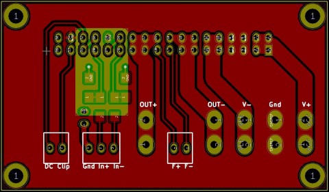

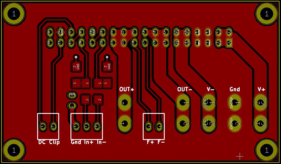

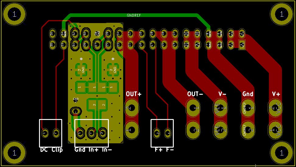

Bon,
j'ai eu 20 minutes pour toucher à ça :)
J'ai donc fait circuler un plan de masse sur le 0v alim, avec un autre petit plan de masse indépendant pour le gnd des entrées signal. Le grand plan de masse permet de blinder les pistes. J'ai fait en sorte que ça circule un max, y compris entre les pin du connecteur module.
Pin 34 c'est la fonction enable, que je ne compte pas utiliser donc je l'ai mise au plan 0v alim en dégageant le jumper qui permettait d'opter pour une commande extérieure.
Pour éviter de faire circuler la piste du pin 32 (DC detect) entre les pin qui véhiculent du signal je lui ai fait faire un détour. Du coup le plan de masse est coupé pour la pin 34, mais j'ai supposé que pour une fonction logique sans impact sur le signal c'était pas grave de faire un détour... sinon je peux lui faire traverser directement le connecteur, elle va circuler contre la pin qui correspond à in unbuffered.
Bon,
je tiens les montants du fauteuil, je vois déjà Thierry qui s'agace : "j'ai donné les règles du routage :rougefaché: " :gene: :hehe:
Messagepar androuski » mar. 24 sept. 2019 20:55
Je peux aussi mettre la piste dc detect sur l'autre face
Messagepar thierryvalk » mar. 24 sept. 2019 21:36
En fait un plan de masse pour des alims de puissance et quelques lignes de statut c'est pas vraiment nécessaire.
Par contre le routage de lignes symétriques demande un peu d'attention.
Le but du symétrique est que la paire, les 2 fils ou pistes reçoivent le plus exactement possible les mêmes perturbations sinon ca marche moins bien.
Peut-être en vidéo ?
https://www.youtube.com/watch?v=chejn7dqpfQ

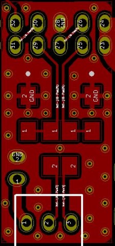

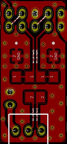

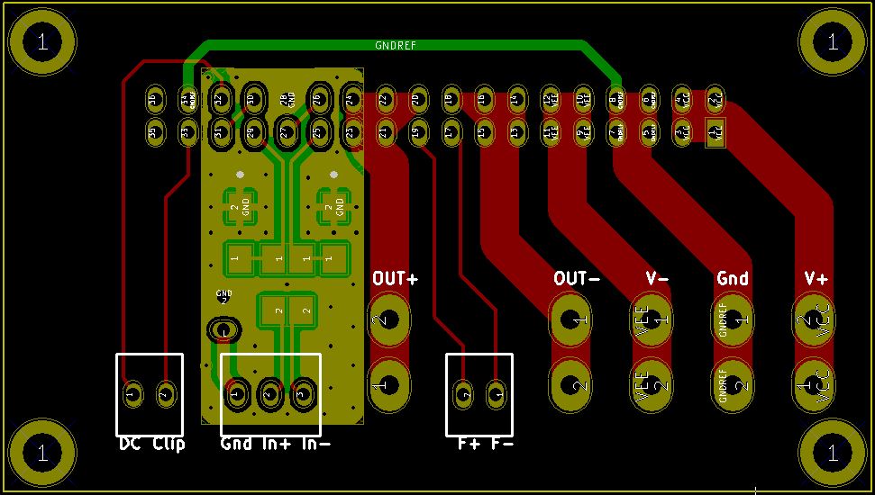

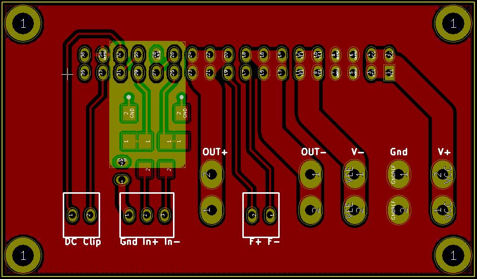

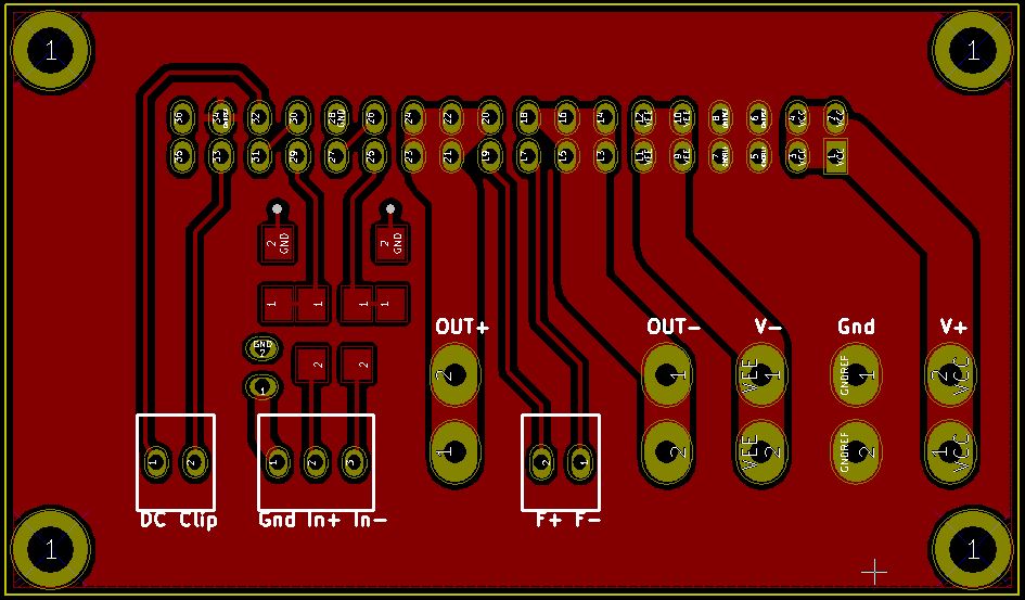

Messagepar androuski » mar. 24 sept. 2019 23:07
pigé, enfin j'espère...
J'ai fait un peu de message dans mes autocorrections...
Messagepar thierryvalk » mer. 25 sept. 2019 18:15
Je présume qu'il faut lire ménage ? :]
Rasure-moi, c'est toujours bien un ampli audio ou un ampli radio hyper-fréquences ?
Messagepar androuski » mer. 25 sept. 2019 20:53
Bon il fait quoi ce plan de masse, il blinde ou il rayonne, il va falloir choisir :hehe:
Messagepar androuski » mer. 25 sept. 2019 20:57
Si je dégage le réseau de R d'atténuation en entrée, je n'ai même pas besoin de router quoique ce soit autour de la pin 28 d'un autre côté ça va peut être finir comme ça finalement, parce qu'autant ajd je ne lancerais plus dans un montage d'ampli, parce que clairement je ne suis pas doué/compétent pour ça, mais là j'ai 6 modules qui m'ont coûté 180€ donc si je peux les faire sonner sans me prendre la tête ça me va très bien
Ce réseau n'est pas si utile : sauf si on a une compression, on parle d'un delta de 1 ou 2db entre le tweet et le reste.. et je n'ai pas du tout sur ce coup là la prétention de faire un truc qui va servir à d'autres.
