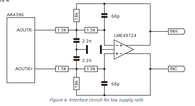

alka a écrit :je reviens quand même à l'impédance d'entrée. Les résistances autour du LME ont été calculées pour le bon gain et une impédance d'entrée supérieure au mini exigé par le dac. Avec les valeurs retenues, tu arrives a 5K7ohms, cad a peine au dessus du mini de 5K du DAC.
Pourquoi ne pas viser impédance d'entrée >15K ? les DACs du DSPiy n'en seront que plus heureux et ça ne changera rien à la sensibilité au bruit.

la datasheet n'aide pas en disant "low values". Ils auraient pu donner des ordres de grandeur plutot que des termes vagues.
La formule utilisée par goodnoize pour calculer l'impédance vue du DSP est celle de la doc TI des THSxx, amplis op différentiels avec impédance d'entrée élevée > 100K en différentiel
Le LME49724 a une impédance d'entrée différentielle de 16K seulement. Cad qu'on ne peut pas négliger dans le calcul d’impédance le courant qui entre dans le LME, surtout si les valeurs des autres résistances ne sont pas beaucoup plus petites que 16K.
Je suppose que ça change quelquechose dans la formule mais je ne sais plus faire ce genre de calcul

L'impédance de charge de 5Kohm, pour moi c'est une impédance min où le DAC se comporte très bien.
Il pourrait driver bien moins mais là on commence à dégrader sensiblement.
Le fait d'avoir 3 DACs stéréos chargés faiblement n'est pas un problème vu que le DSPiy dispose d'un régulateur de compet pouvant fournir jusqu’à 1A.
Pour ce qui concerne les ordres de grandeurs ce ces résistances, l'OPA1632 en donne : c'est pas bien haut.
Par contre Hypex :
https://www.hypex.nl/documenten/download/2203
Mais c'est en configuration filtre passe-bas en sortie de DAC (relire le début de ce post.
)Donc, pour moi, après une premier tour de recherches, en fait les valeurs de Goodnoize me semblent pas mal.
Si l'on voulait être tranquille au second tour, il faudrait virer le RC du DSPiy et faire une passe-bas avec le LME. Mais c'est avec des pour et des contres pour sans doutes pas grand choses.

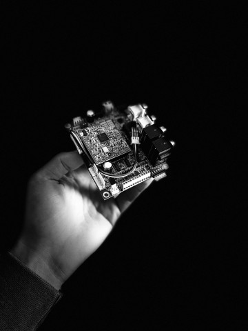

J'ai reçu la bête
La carte sym c'est celle de d'Androusky en fait. Avec les THAT1646.
Il y a aussi une carte OUT avec connecteur 6xRCA.
La carte FIR, écran, bouton, capteur IR
Nickel
Nickel
Tu es mannequin main aussi!
