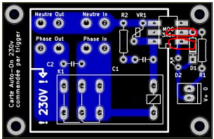

Messagepar thierryvalk » sam. 28 janv. 2017 16:54
Si la LED s'allume et s’éteint selon la config dans DStudio, c'est ok jusqu’à l'opto-triac.
Selon la photo, le câblage 230V est ok.
Reste : un faston mal sertie, le relai défectueux, mais je doute.
Le MOC3063 défectueux, je doute aussi, mais tu pourrais tester avec tout débranché en ohmmètre entre les Pin 1 et 2.
Ce sont celles entourées en rouge.

je devrai avoir quoi sur le multimètre ? Car la c'est "OL" sur toute les selections ohm, sur les moc des 2 cartes et même sur les 2 moc de rab
Re: Carte Trigger 230V DSPiy
Messagepar thierryvalk » sam. 28 janv. 2017 18:19
Donc c'est pas mauvais se ce côté.
Franchement, je ne vois pas ce qui cloche.
Si tu as dans un tiroir, une ampoule à incandescence d'environ 25W ou moins, tu pourrais vérifier en la connectant en parallèle sur la bobine du relai.
